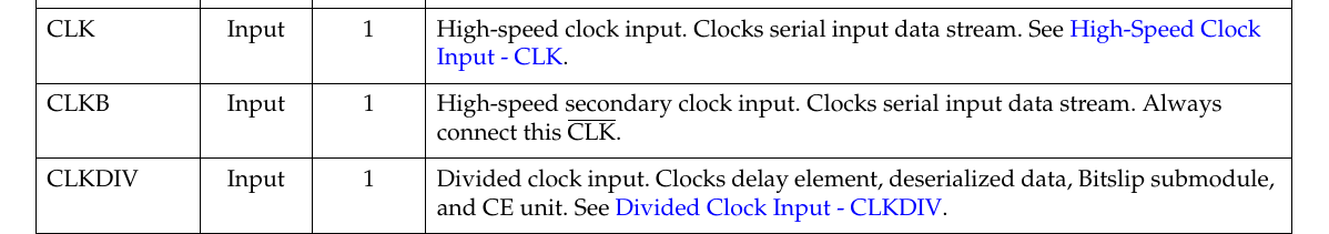

Da gibt es so viele CLK Anschlüsse an dem ISERDES. Es gibt den CLK,
CLKB, CLKDIV und den OCLK. Wenn einer sich mit dem ISERDES auskennt
bitte schreibt wozu die ganezn CLK Eingänge gut sind und vor allem
welche ich davon anschließen muss.

Benötige ich überhaupt den CLKB Port wenn ich den ISERDES im DDR Mode
betreibe?

Sebastian schrieb:
> @Tobias B.
> Dank für den Hinweis das Xilinx auch ein PDF, indem beschrieben wird wie
> der ISERDES funktioniert. Jedoch steht hier nicht eindeutig drin was mit
> dem CLKB gemacht werden soll und ob der nur im DDR Mode angeschlossen
> werden muss.
Hmmm, und was genau versteht man da nicht (siehe Anhang)? Du sollst CLKB
an die negierte CLK anschliessen. Und das "Always" im Satz macht es dann
doch ganz eindeutig.

Ok dann werde ich den negierten Clock an CLKB anschließen.
