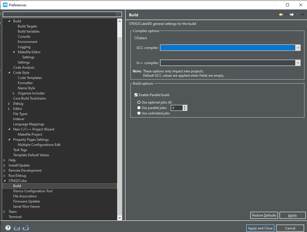

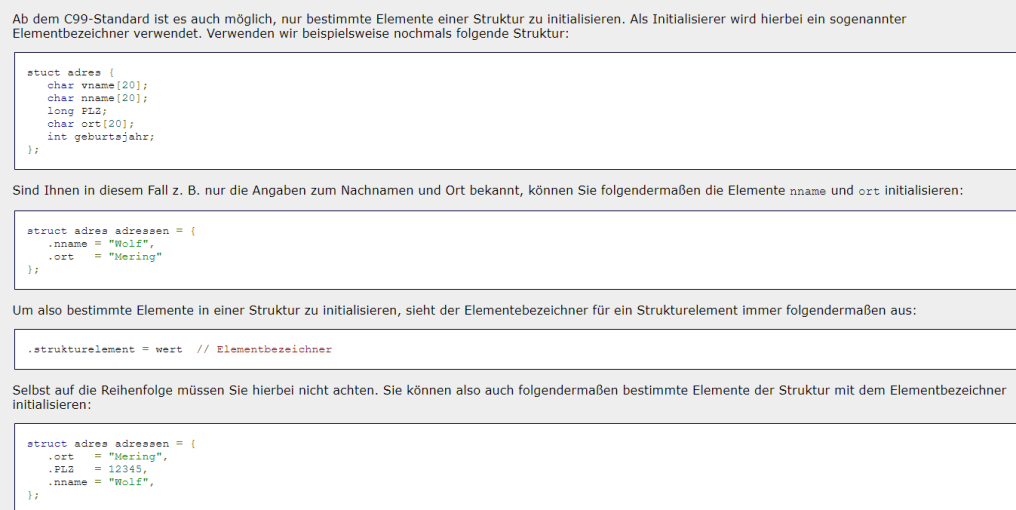

Ich hab das schon wie in dem angehängten Bild probiert. Irgendwie will
das aber alles nicht so richtig funktionieren.
Wie würdet ihr das machen ?
Danke

Könnte sein, dass Dein Compiler den C99 Standard nicht versteht oder
nicht verstehen will, weil Du was anderes eingestellt hast.
Kann aber auch fehlerhafter Code von Dir sein, weil Du was falsch
verstanden hast.

von Eric B. (beric)
#include <stdint.h>
#include <stdio.h>
union {
  struct {
    uint8_t a_1;
  } a;
  struct {
    uint8_t b_1: 4;
    uint8_t b_2: 4;
  } b;
} ab = {
  .b.b_1 = 1,
  .b.b_2 = 5
int main() {
    printf("%d", ab.a_1);
output: 81

Entschuldigt das ich mich erst jetzt wieder melde.
Ich war im Urlaub und vorher noch im KH :(.
Ich schreibe in C. Ich nutze STM32Cube. An den Standards hatte ich
nichts geändert. Vorher war da einfach nichts eingestellt. Dann hab ich
es mal auf C99 umgestellt. Die Fehler bleiben gleich.
Eric B. schrieb:
> #include <stdint.h>
> #include <stdio.h>
> union {
>   struct {
>     uint8_t a_1;
>   } a;
>   struct {
>     uint8_t b_1: 4;
>     uint8_t b_2: 4;
>   } b;
> } ab = {
>   .b.b_1 = 1,
>   .b.b_2 = 5
> int main() {
Bekomme ich genau die gleichen fehler.
First defined in Zeile "} ab = {" und in der gleichen Zeile multiple
definition of ´ab´
