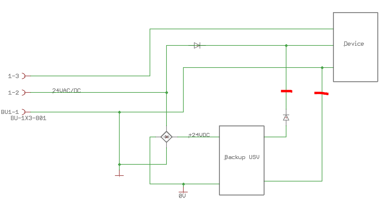

Ich habe gerade ein Problem mit der Implementierung einer Backup
Schaltung und zwar habe soll ein USV System entstehen was vor ein Gerät
gesteckt werden kann.
Die USV braucht beim Laden so ca. 1A aus 24VAC daher sehe ich es, einen
Brückengleichrichter einzusetzten schon als notwendig .
Die USV soll Parallel zur Versorgung zum Gerät liegen. Ich hab es mal in
einem Schaltplan Bild1 schematisch dargestellt. Und das Problem ist halt
das durch den Gleichrichter die USV halt ein anderes Masse potential
hat. Daher kann man die Ja nicht einfach zusammenführen.
Momentan sehe ich leider nur zwei Lösungen entweder
den Strom deutlich begrenzen und eine Einweggleichrichtung machen.
Oder bei Spannungsausfall die beiden Potentiale über ein Relais
zusammenschalten.
Oder kennt jemand da noch eine Elegantere Lösung??
Vielen Dank schon mal.

Davon war bisher nicht die Rede. Das Steuersignal kann man nicht mit
einem Optokoppler versehen? Die Klimmzüge muss man ausgerechnet auf der
Power-Seite machen?
Wie soll denn das Steuersignal bei Batteriebetrieb zum Gerät gelangen,
wenn das Ganze kein gemeinsames Bezugspotenzial hat?
Vielleicht solltest du erst einmal alle Anforderungen zusammenstellen
(einschließlich Anforderungen an das ominöse Steuersignal) und dann
überlegen, was für Realisierungsmöglichkeiten sich bieten.

Okay das Steuersignal hätte ich denke ich gleich genauer beschreiben
sollen.
Es ist eine Spannung von 0 bis 10V diese soll bei Spannungsausfall auf
ein Notsignal umgeschaltet werden.
Dieses Signal ist auch dafür verantwortlich das ich über solche
Klimmzüge nachdenke.
Das mit dem Signal über einen Optokoppler auf die Power Seite zu holen
könnte evtl auch eine gute Option sein vielen Dank schon mal.
