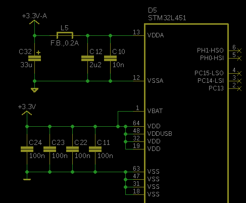

kann jemand kurz erklären wie man zwei unterschiedliche Massepotentiale
auf einer Platine mit einer Leitung verbinden kann?
Als Zwischenlösung habe ich ein 0 Ohm Widerstand als Brücke verbaut.
Ich nutze V20 und habe bereits unter Punkt Aktionen/Measseflächen
V18/Masse-Sternpunkt definieren die beide Signale verbunden, jedoch
sobal ich eine Leitung von einem bereich in den anderen verlege, wird
das annehmende Signal wie das abgebende umbenannt.
Es muss der eine Möglichkeit geben zwei verschiedene "Masseinseln" mit
einer Leitung zu verbinden.

ich denke, Du möchtest ein GND_A (Analog) und ein GND_D (Digital)
zusammenbinden?
Die Vorgehensweise, einen 0 Ohm zu nutzen ist in dem Fall richtig, wenn
beide Signalnamen bleiben sollen. Andernfalls werden beide Signale zu
einem verbunden und bekommen dann auch nur noch einen Namen (z.B. GND).
Im Schaltplan kann man jedoch noch zwischen GND_A und GND_D
unterscheiden indem man einfach seinen eigenen Text an das
Referenzsymbol schreibt. Im Layout muss man dann selbst darauf achten,
dass man die beiden Inseln sauber voneinander trennt (also eigene
Lösch-Geometrie benutzen), da sonst beim Erstellen einer Massefläche
beide Inseln vollflächig verbunden werden - was u.U. kontraproduktiv
ist.

Die beiden GNDs getrennt zu lassen und mit einem 0Ω-Widerstand zu
verbinden ist sinnvoll und üblich. Damit ist beim Layout die Trennung
der beiden Bereiche sichergestellt.
Wenn das stört und man keine Widerstand montieren will, kann man zum
Schluss (wenn das Layout fertig ist) mit einem Pad den Widerstand "zu
Fuß" überbrücken. Mit der möglichen Fehlermeldung muss man dann leben.

Ich habe es über die Löschebene gelöst. Alles heisst nun GND. Zwischen
den beiden "Nachbarn" die Löschebene oben und unten eingezogen.
Nun kann man eine Leiterbahn verlegen oder den 0 Ohmer.
Ich habe mich letzlich für ein 1206 0 Ohm entschieden zum verbinden.
