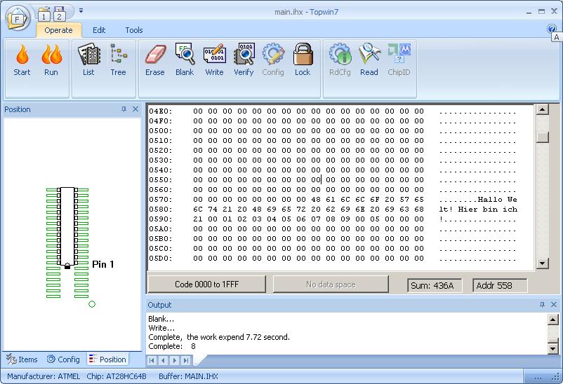

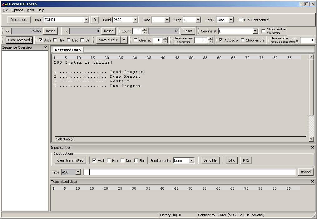

von Christian J. (Gast)
ich wühl das hier nochmal raus, da es echt nicht so einfach ist die
passende Syntax zu finden.
Das sollen meine Strings sein, die über einen Zeiger erreichbar sein
sollen. Mit mehrdim. Array will ich nicht anfangen.
const char *menue[]=
    "Z80 System is online!\n",        // 0
    "---------------------------------"    // 1
    "\n(1)...........Load User Program",  // 2
    "\n(2)...........Start User Program",  // 3
    "\n(3)...........Clear Memory",      // 4
    "\n(4)...........Dump Memory",      // 5
    "\n(5)...........Restart System"    // 6
Damit sollen sie an die Uart geschickt werden
for (i=0;i<6;i++) {
  printstrng(menue[i]);
[code]
UNd das ist der Code für Strings drucken
[code]
// Zeichenketten ausgabe auf Uart
void printstrng(char *k)
  while ((*k) != '\0')
    putchar(*(k++));
Es kommt nur Müll auf dem Display, weil die Zeiger vermutlich in den
Binärspeicher zeigen.
Es gibt eine warning: pointer target lost const qualifier.
Was nun?
Karl Heinz schrieb:
> Mal ganz anders gefragt.
> Hast du schon getestet, ob putchar() bzw. UART überhaupt richtig
> funktioniert?
Ja, einwandfrei. Ausgaben über prinft klappen. Ich habe alles stückweise
durchgeprüft in der Kette der Glieder bis zmum PC hin. Die Ausgabe bei
dem Beispiel, auch mit Komma ist Binärmüll auf dem Terminalprogram.

Das ist allerdings in der Tat interessant.
Was zeigt dir denn der Hexdump bei 0x2002 nachdem das Pgm geladen wurde
und ev, Hochfahrinitialisierungen gemacht wurden?

PS: Ich kann nur den Hexdump des Brenners aufrufen, der das ROM abdeckt,
alles hinter 0x1fff ist nicht zu sehen, da das schon das RAM ist. Und da
komme ich nicht dran, da ich erst den Monitor schreibe.

Kontrolle im lst File des Startups ergab
   0083 01 00 00      [10]  106   ld      bc, #l__INITIALIZER
   0086 78            [ 4]  107     ld      a,b
   0087 B1            [ 4]  108     or      a,c
   0088 28 08         [12]  109     jr      z, gsinit_next
   008A 11 00 00      [10]  110     ld      de, #s__INITIALIZED
   008D 21 00 00      [10]  111     ld      hl, #s__INITIALIZER
   0090 ED B0         [21]  112     ldirsembler V02.00 + NoICE + SDCC mods  (Zilog Z80 / Hitachi HD64180), page 3.
wird erzeugt zu
01 17 00   also ld bc,#0017
also 2 x 0x17 Bytes kopieren.
wird zu
21 20 20 also hl, 2029
das passt?
wird zu
11 02 20   also ld de,2002
das passt auch.
So,
ich bin durch. Es funktioniert nicht. Ich habe dazu das ganze
Testprojekt genommen, da ich nur da die Ausgabe auf einer Anzeige habe,
die mir die Realtität wiedergibt. Die crts0 habe ich soweit veinfacht
wie es geht, keinen Call mehr zum gsinit usw. So weit es geht jede
Fehlerquelle rausgenommen.
Auffällig ist, dass
.globl l__INITIALIZER
.globl s__INITIALIZER
.globl s__INITIALIZED
extra angegeben werden müssen in crt0.s. Ich dachte die seien
vordefiniert und daher bekannt. Das sind bekanntlich Schlüsselworte.
Es kann direkt mit ./compile.sh fehlerfrei durchkompiliert werden und
erzeugt main.ihx als Ausgabe.
Es kann alles ignoriert werden (dient nur der Hardware Initilisierung)
außer der crt0.s und im Bereich main.c der letzte Teil

Und nochwas, siehe Bild:
Das ist das Eprom Brennprogram mit dem Hex Dump. Setzt man --data-loc
auf 0x500 testweise, so liegt das RAM ja im "sichtbaren" Bereich für das
Brennprogram, was genau 8kb abbildet, die Größe des EPROM.
Und wie man sieht liegen da jetzt vorbelegte Strings von RAM Variablen:
char array[]="Hallo Welt! Hier bin ich!";
Und die sind doppelt vorhanden, hinter dem Code und dann nochmal im
"Pseudo-Ram" ab 0x500. (siehe anderes Bild)
Ich habe es auch ausprobiert erst zu kompilieren und dann zu linken in
einem zweiten Schritt. Gleiches Ergebnis
sdcc -mz80 main.c -c
sdcc -mz80 --code-loc 0x100 --data-loc 0x200 --no-std-crt0 crt0.rel
main.rel
