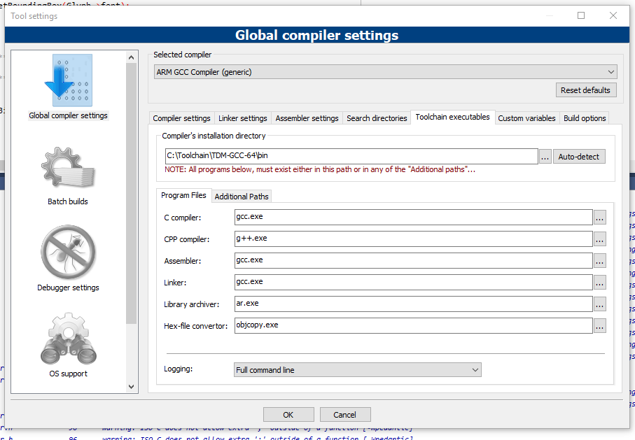

Okay, ich habe es gefunden. In EmBitz ist es nicht so einfach, die
Compiler-Aufruf-Zeile zu finden. -Wall und -Wpedantic wurden in der
Umgebung auf meinem einen Rechner nicht richtig durchgereicht. Dafür
finde ich auf dem anderen gerade nicht die Stelle, wo man einstellt, daß
die komplette Build-Zeile im Log steht.
Edit: Für alle, die nach mir suchen (obwohl EmBitz so gut wie tot ist):
Siehe Bild.
