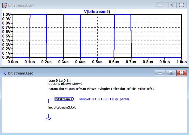

ist es möglich, innerhalb von PWL-Dateien Parameter zu verwenden, die
ich im Schaltplan definiere?
So, wie ich es versucht habe, klappt es leider nicht.
Was muss ich korrigieren? Oder geht das in diesem Fall generell nicht?
Im Anhang ist ein Beispiel: Einmal die Variante mit festen Werten, die
natürlich funktioniert. Und einmal die Variante mit Parametern, die so
nicht funktioniert. Die .zip Datei enthält ebenfalls die 4 Dateien.
Danke im Voraus!
Simon
Klaus R. schrieb:
> Helmut S. schrieb:
>> Du könntest ja die ganze Quelle in eine Datei schreiben. Im Schaltplan
>> dann
> Hallo Helmut,
> diese Vorgehensweise ist mir völlig neu. Das wird einige andere auch so
> gehen. Hast Du eine Beispiel-Simulation?
> mfg Klaus
Beispiel siehe Anhang.
V100 bitstream3 0 PWL (
+ 0 0
+ + {tfr0}  {vlow}
+ + {trf}       {vhigh}
+ + {tfr}    {vhigh}
Simon K. schrieb:
> Ergänzung: In meinem Fall habe ich relative PWL-Zeitpunkte, daher muss
> man hier ++ schreiben (mehrere Zeilen).
> Wenn man die Werte in eine Zeile schreibt, reicht bei relativen
> Zeitpunkten +.
Ah! Das vereinfacht das Leben.
Danke auch an Helmut. Simon war etwas schneller.
mfg Klaus
