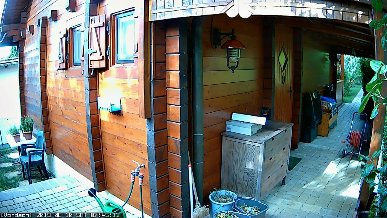

Ich vier dieser Kameras in Betrieb.  Mit zwei Kameras bin ich sehr
zufrieden (siehe Beilage).
Diese haben die Softwareversion 1.1.0.12.
Ich habe später zwei Kameras nachgekauft. Diese erzeugten schlechte
Bilder und machten beim Schwenken Probleme. Sie hatten eine wesentlich
ältere Softwareversion.  Vermutlich Ladenhüter!
Aktuelle Version 1.1.3.5
https://www.conrad.at/de/p/smartwares-cip-39940-lan-wlan-ip-ueberwachungskamera-1920-x-1080-pixel-1586259.html

Wer will denn in einer, Videokonferenz mit so verzerrten Gesichtern
abgelichtet werden.
Selbst als Überwachungskamera ist das schon eine Zumutung.
Für Videokonferenzen braucht man auch keine Superweitwinkel (Fischauge),
sondern eben "normale" Bildwinkel.
