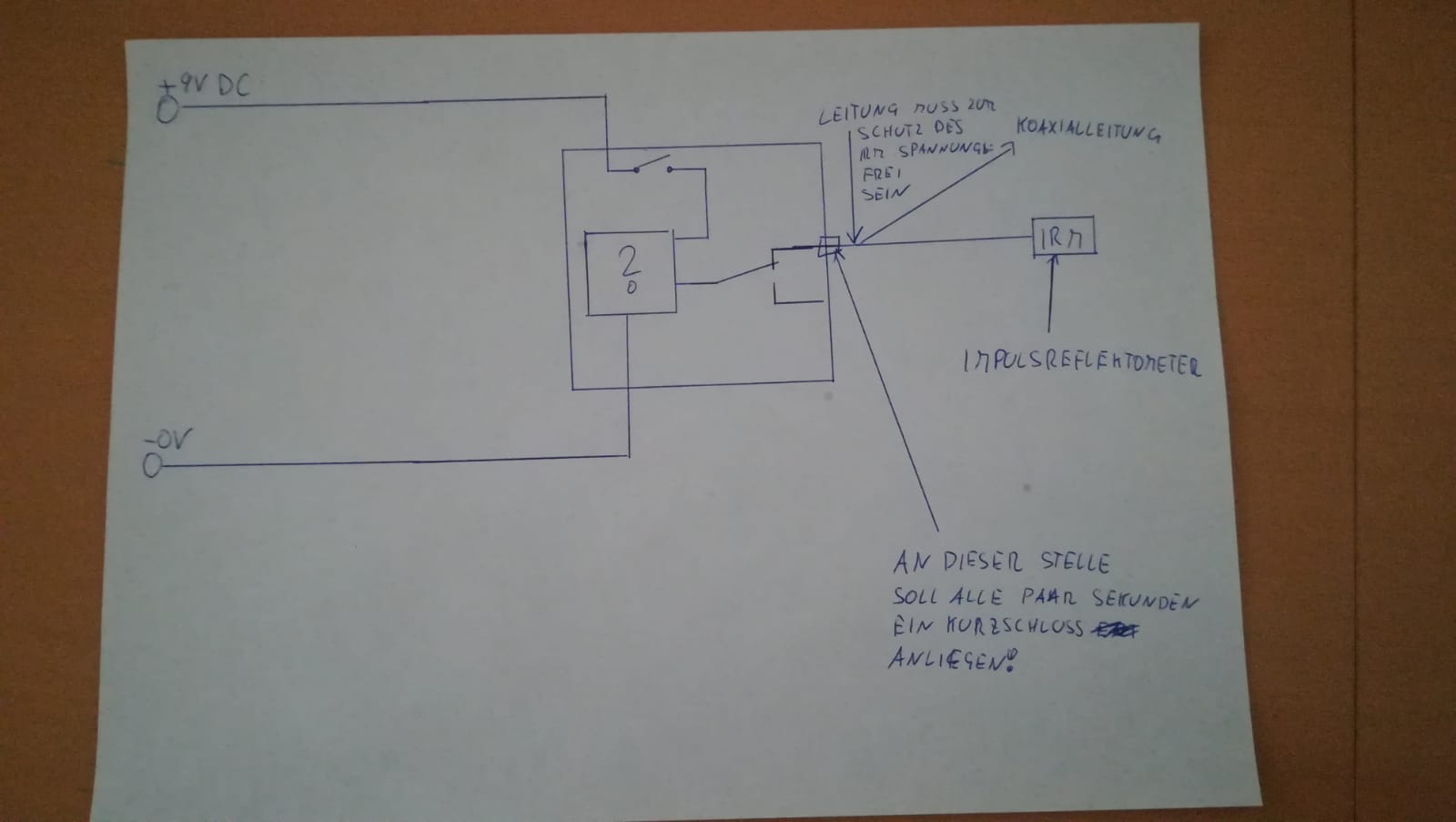

OP #5934483
Ich habe mal versucht das ganze zu Zeichnen.
Ich muss eine Koaxialleitung mittels einen Impulsreflektometer messen.
Dazu muss die Leitung Spannungsfrei sein und es muss um das Ende der
Leitung zu bestimmen, alle paar Sekunden ein Kurzschluss am anderen Ende
der Leitung anliegen.
Sorry wegen dem Halbwissen!

OP #5934742
Stefanus F. schrieb:
> Walter H. schrieb:
>> Es soll wenn ich den AUS/EIN Schalter betätige ein NC/NO Glied
>> angesprochen werden.
> Was ist denn für Dich ein NC/NO Glied und warum nimmst du dazu nicht
> einen passenden Schalter?
Ich wollte mit NC/NO ausdrücken das ich Zustand realisieren möchte der
einmal offen und einmal geschlossen ist.
>> Das Problem ist aber, es darf keine Spannung anliegen.
> Wo darf keine Spannung anliegen und warum?
Auf der Leitung die ich in dem Schaltbild brschrieben habe.
> Warum schlägst du ein Blinker-Relais vor, obwohl nichts blinken soll?
Da ich als Laie nur so wusste wie ich es veranschaulichen kann was ich
machen möchte.
Als Kurzschluss meine ich einen Bügel zwischen Innenleiter und Schirm
einer Koaxialleitung.

Gast #5934749
Nimm einen arduino nano und häng da ein Relais dahinter.
Mit dem blink Sketch kannst du es ansteuern. Normal ist das nämlich zum
Blinken einer Led alle paar Sekunden
Gast #5934855
Was machst Du denn damit?
Wenn es nur einmal mit, einmal ohne messen soll, reicht ein
Abschlussstecker.
Wenn es weit weg ist und mehrfach schalten soll, reicht
batteriebetrieben ein Transistor an einer blinkschaltung.. ein
blinkrelais kostet ggf zuviel Strom, ein potentialfreier Parallelkontakt
ist dagegen oft vorhanden.
Ggf. Auch ein ferngesteuerter Kontakt.
OP #5934984
Danke für den vielen Antworten.
Werde mir mal die ganzen Lösungen ansehen.
Wenn das mit dem Transistor so funktioniert, wäre das eine gute Lösung.
Da das ganze schmal zu bauen wäre.
Das mit dem Arduino und der 555 Schaltung muss ich mir mal durch den
Kopf gehen lassen.
