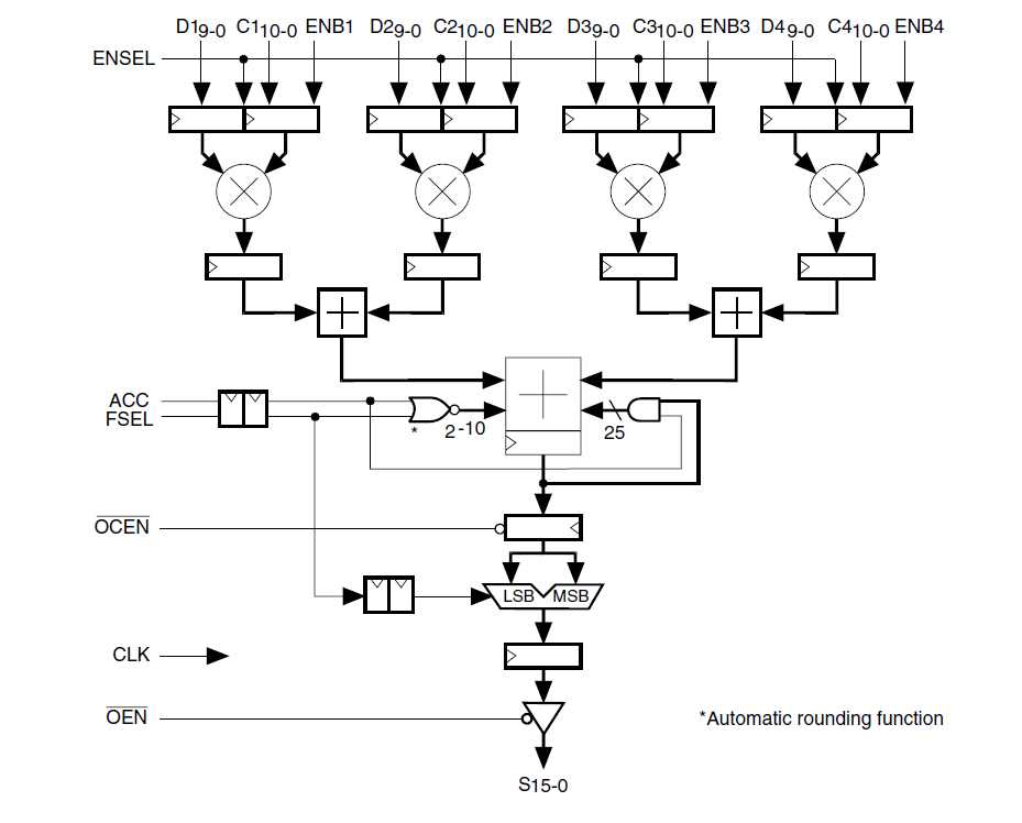

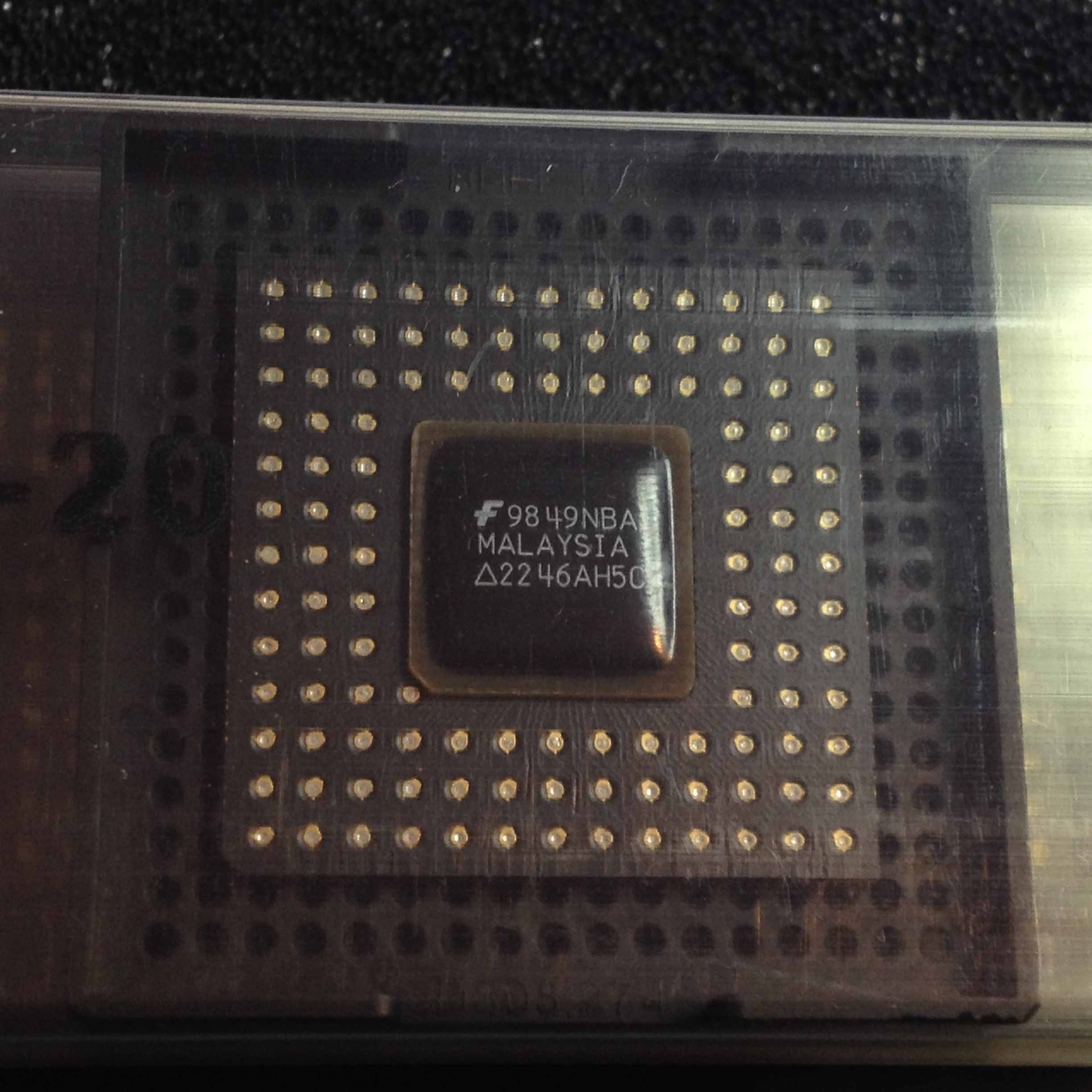

Ich verkaufe
- 39 Stück Multiplizierer Array, Typ 2246A
   Originalteile von TRW, Raytheon, Fairchild
Die Chips enthalten
- 4 voneinander unabhängige Multiplizierer 11x10Bit mit
     getrennt herausgeführten Eingängen
- Datenformate fractional, integer 2-complement wählbar / mischbar
- Addierer zur Aufaddition der Ergebnisse der 4 Multiplizierer
- Akkumulator mit 25 Bit Auflösung
- diverse Logik für Steuerung und Taktfreigabe
Sonstiges :
- 60MHz
- + 5V Versorgung
- Gehäuse PGA120
Preis € 10,00 / Stück

Der 2246 mit seinen 4 Multipliziern ist dagegen primär als building
block für digitale Filter gedacht.
