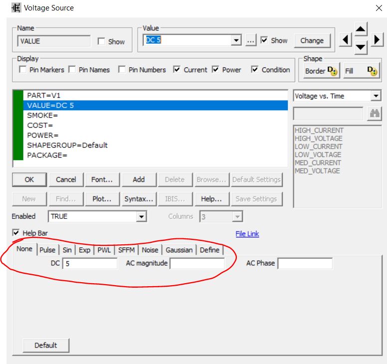

von Wühlhase (Gast)
Ich hab es am Montag mal ausprobiert und finde es...etwas
gewöhnungsbedürftig.
Ist es echt so gewollt, jedesmal die kompletten Modellparameter
auswendig einzutippen (z.B. bei einer Sinusspannungsquelle)?
Ich meine zwar, sowas wie F für Frequenz ist zwar nicht schwer zu
merken, aber trotzdem ist es Mist, das finde ich in LTSpice besser
gelöst (und das will wohl was heißen). Gibt es da kein Fenster oder so,
wo die alle aufgelistet sind?
Ich nehme aber mal an daß ich da was übersehen habe, kann mir wer sagen
was?
von Helmut S. (helmuts)
was?
Man muss in Micro-Cap die Menüs "studieren".
Wenn man im Menü der V-source unten auf "Sin" klickt, dann werden die
Parameter oben automatisch eingetragen.
