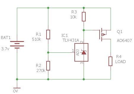

Ich suche einen Ersatz füe den i.d. Schaltung verwendeten AO6407, da er
kaum zu bekommen ist. Kann mir jemand einen Rat geben, welcher FET dort
noch passen könnte? Vielen Dank!
Link zum Datenblatt:
https://www.semiee.com/file/EOL/ALPHA%20&%20OMEGA%20-AO6407.pdf
VG,
Martin

z.B. Si3433

Das soll wohl so eine Unterspannungsabschaltung werden, oder?
Ich halte den AO6407 an der Stelle für ungeeignet. Denn der ist nur für
ein Vgs von 6V spezifiziert. Hier solle er bei etwa 3,6V schalten, da
ist er noch voll im linearen Bereich.
Auch die TLV431 halte ich in dieser Form für falsch eingesetzt. Denn die
wirkt nicht als hart schaltender Komparator, sondern sie hält die
Spannung zwischen Anode und Kathode auf die mit dem Spannungsteiler
eingestellten etwa 3,6 V. Damit ist das Vgs des FETs noch deutlich
niedriger.
Wenn Du generische Bauteile verwenden möchtest, würde ich statt dessen
eine Schaltung mit ICL7665 vorschlagen.
Alternativ gibt es auch viele ICs, die ganz speziell für
LiIon-Batterieüberwachung entwickelt wurden und die passenden
Spannungsgrenzen schon intern fest verdrahtet haben.

Martin P. schrieb:
> Kann mir jemand einen Rat geben, welcher FET dort noch passen könnte
Jeder P-MOSFET der bei 1.5V definiert einschaltet, was dein Händler halt
da hat.
Aber die Schaltung taugt nix.
Sie schaltet schon bei 3.6V ab, das ist aber gerade die Nennspannung des
LiIon. Statt 510k eher 330k für 2.75V.
Dann hat die Schaltung keine Mitkopplung, also bleibt sie in einer
linearen Region. 4.7MegaOhm vom Ausgang an den Spannungsteiler schafft
eine Hysterese.
150uA im eingeschalteten Zustand über die 10k sind für den TLV431 ok,
2.75-1.24=1.5V sind für den AO6407 etwas wenig, der schaltet erst bei
1.8V definiert sein. Besser ein FDG332 oder AO3415A.
Bei einem 1.8V MOSFET wie dem AO6407 nicht unter 3V gehen, also 390k
statt 510k.

Hm. Ok, dann muss ich mir wohl was neues überlegen.
Ja, ich brauche einen low-voltage-cutoff, um den Akku zu schützen.
