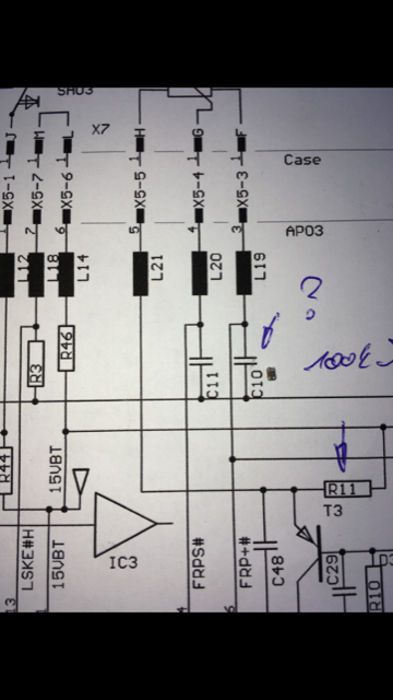

Ich habe hier aktuell ein komisches Phänomen mit meinem Wig
Schweißgerät.
Ich hatte mir für dieses Gerät einen Fernregler gebaut, aber dieser
funktionierte leider nicht vernünftig.
Es wurde nur ca. 50% des Schweißstromes geliefert.

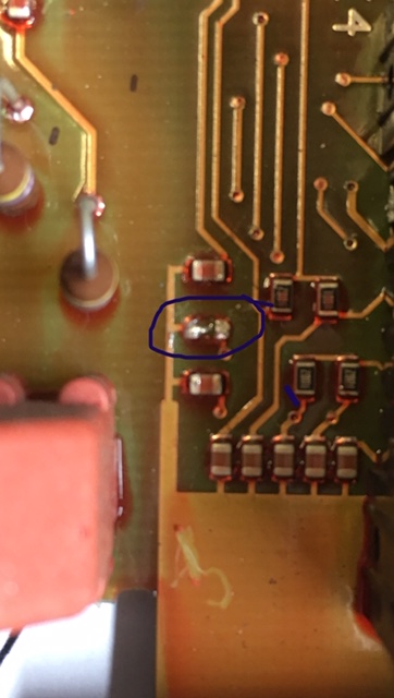

Ich habe mich dann mal an die Fehlersuche gemacht und einen MLCC
Kondensator gefunden der ca. 1,5kOhm Widerstand aufweist.
Dieser Kondensator zieht die Referenzspannung nach unten und deswegen
wurde wahrscheinlich der Schweißstrom nicht erreicht.
Ich gehe davon aus das es sich um einen Abblockkondensator handelt.
Jetzt zu meiner eigentlichen Frage.
Was für einen Wert könnte solch ein Kondensator haben?
Ein weiterer mit einer ähnlichen Funktion hat laut Multimeter ca 80nF.
Könnte das passen?
Und könnte ich dort eventuell übergangsweise einen THT
Keramikkondensator einschleifen oder diesen einfach entfallen lassen?
Das Gerät ist komplett analog aufgebaut. Keine Mikrocontroller etc.

Gast #5935064
> Könnte das passen?
Ja, nimm einen 100nF Kondensator.
Ja.
Nein.
