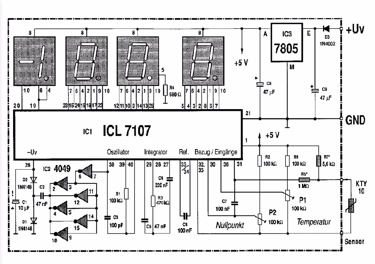

vorweg: Ich bin blutiger Laie, darum bitte ich Nachsicht für die mir
noch reichlichanhaftende Unwissenheit.
Ich würde gerne den Spannungsregler IC7805, der den IC 7107 mit 5V
versorgt, umschiffen, so dass ich mit einer USB-Powerbank den IC direkt
versorgen kann.
Ich erhoffe mir so einen deutlich geringeren Stromverbrauch, da der
Spannungregler bereits bei 7V Eingangsspannung handwarm wird.
Fragen:
1. Wo genau im Schaltplan müsste ich die 5V anlegen? (Vielleicht könnt
ihr im Schaltplan zwei Punkte setzen?)
2. Sollte ich den Spannungsregler wieder auslöten?
Vielen Dank im Voraus, euch ein schönes Wochenende,
palmino

Kay V. schrieb:
> Fragen:
1. Wie wäre es am +5V Punkt hinter dem 7805?
2. Wenn er nicht benötigt wird, braucht er nicht mit verbaut werden. A
sollte sowieso nicht höher wie E liegen!
