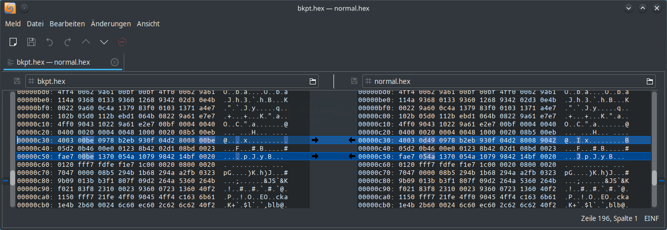

OK, ihr habt recht.
Manchmal(!) patcht er das Flash. Aber nicht immer, und auch nicht immer
sofort wenn ich den Breakpoint setze sondern irgendwann beim
Durchsteppen! Und ich sehe ständig Meldungen durchrauschen daß er auch
Breakpoints entfernt wenn ich von Breakpoint zu Breakpoint springe.
Im obigen Fall habe ich laut IDE insgesamt 21 Breakpoints gesetzt aber
er hat nur an 3 Stellen ein bkpt #0 eingefügt.

@Bernd
Ab und zu brauchts eben mal eine Gegenprobe um die Theorie zu bestätigen
Demnächst wirds für mich auch ernst einen GDB Server zu proggen, der den
MIPS TTL Rechner debuggen kann.
Für den eigenbau MIPS Emulator mit der Emulation der MIPS TTL Rechner
Peripherie gibts ja schon einen GDB Server.
Aber der hat natürlich unendlich "Hardware" Breakpoints.
Da der MIPS1 Befehlssatz bereits einen break Befehl hat wird der auch
genutzt.
Ich weis nur noch nicht ob ich den Befehl dann simuliere oder das break
ersetze gegen den Original Befehl und drauf springe.
(Der MUL/DIV Befehl ist da doch eher speziell)
Am FPGA Nachbau läuft zumindest schonmal das CPU Anhalten und der
Singlestep Betrieb mit dem Auslesen aller wichtigen Register.
Was nur etwas nervt ist, dass der GDB immer alle Breakpoints gelöscht
haben will, weil die Verbindung könnte abbrechen.
Da würde ich gerne mal wissen wie der Jlink damit umgeht (es gibt ja nen
GDB Server fürn JLink).
Immer alle Breakpoints ausm Flash löschen tut er ja nicht wenn die CPU
angehalten wurde.
Warscheinlich eine kleine "Heuristik":
Wenn breakpoint erwischt und CPU gestoppt und dann mehrere Breakpoints
auf einmal gelöscht werden sollen, dann diese gesetzt lassen.
Erst wenn beim weiterlaufen ein Breakpoint fehlt, dann wirklich löschen
oder wenn nur einer gelöscht werden soll.
? Ich habe keine Ahnung, aber so würd ichs wohl machen.
