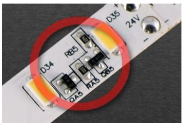

Noch ein Zusatz: Ich habe Konstantstrom-LED-Streifen gefunden die eine
kleine Schaltung verwenden (Siehe Foto im Anhang). Handelt es sich
hierbei um eine "Konstantstromquelle mit bipolaren Transistoren" wie sie
hier auf der Seite beschrieben ist?
Viele Grüße
