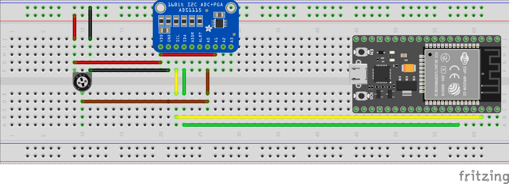

ich beginne gerade wieder ein wenig mit Electronic und Microcontrollern
zu spielen und bin auf folgendes Phänomen gestoßen.
Wenn ich einen Kanal auf über einen ADS1115 mit einem ESP32 auslesen,
klappt das wie erwartet und ich bekomme Werte, die passen.
Wenn ich aber einen weiteren Kanal auslese (in diesem Fall die
Versorgungsspannung als Referenz) wird nur bei der ersten übertragenen
Messung der Wert von Kanal 1 korrekt angezeigt, danach haben Kanal 1 und
Kanal x immer annähernd Gleiche Werte. völlig unabhängig vom Kanal. Und
unabhängig von der Referenzspannung (VCC oder GND)
A0: 3458    Spannung: 648mV   A1: 16972   Spannung: 3182mV
A0: 16972    Spannung: 3182mV   A1: 16971   Spannung: 3182mV
A0: 16971    Spannung: 3182mV   A1: 16990   Spannung: 3185mV
A0: 16990    Spannung: 3185mV   A1: 16992   Spannung: 3186mV
A0: 16992    Spannung: 3186mV   A1: 16990   Spannung: 3185mV
A0: 16990    Spannung: 3185mV   A1: 17235   Spannung: 3231mV
Wechsel auf GND
A0: -865    Spannung: -162mV   A1: -1555   Spannung: -291mV
A0: -1555    Spannung: -291mV   A1: -917   Spannung: -171mV
A0: -917    Spannung: -171mV   A1: -558   Spannung: -104mV
A0: -558    Spannung: -104mV   A1: -557   Spannung: -104mV

Leider habe ich zur Zeit nur einen ADS zur Hand, um ausschließen zu
können, das es ein Bauteilfehler ist!
Hat jemand eine Idee, wo hier der fehler liegt?

Sven J. schrieb:
Wechsel auf GND

Was passiert, wenn du zwei mal hintereinander Kanal 1 und dann zwei mal
hintereinander Kanal 2 misst?

von Teo D. (teoderix)
Sven J. schrieb:
> Meinst du, den selben Wert in 2 Variablen schreiben, im Sinne von
Nein, er will wissen ob genügen Zeit ist, das sich die Kapazitäten des
ADCs auf das Potential des andere Kanal aufladen können, oder ob du nur
den Rest vom Ersten misst. Dies Info müsste sich auch irgendwo im
Dabla verstecken.

von Lorenz R. (lorenz_r)
Sind die Kanäle mit etwas verbunden oder nicht, weil wenn sie an nichts
angeschlossen sind, kann es durchaus sein, dass ein Kanal den nächsten
beeinflusst.
von schnuppi (Gast)
wenn die Impedanz am Eingang der Nachbarkanäle recht hoch ist (oder sie
gar floatend sind) kann es durchaus passieren, dass die Kanäle ähnliche
Werte anzeigen.
also: Der Ausgangswiderstand deiner Quellen (alle eingänge) muss niedrig
sein um das Potenzial auf eindeutige (definierte) Werte zu bringen.
