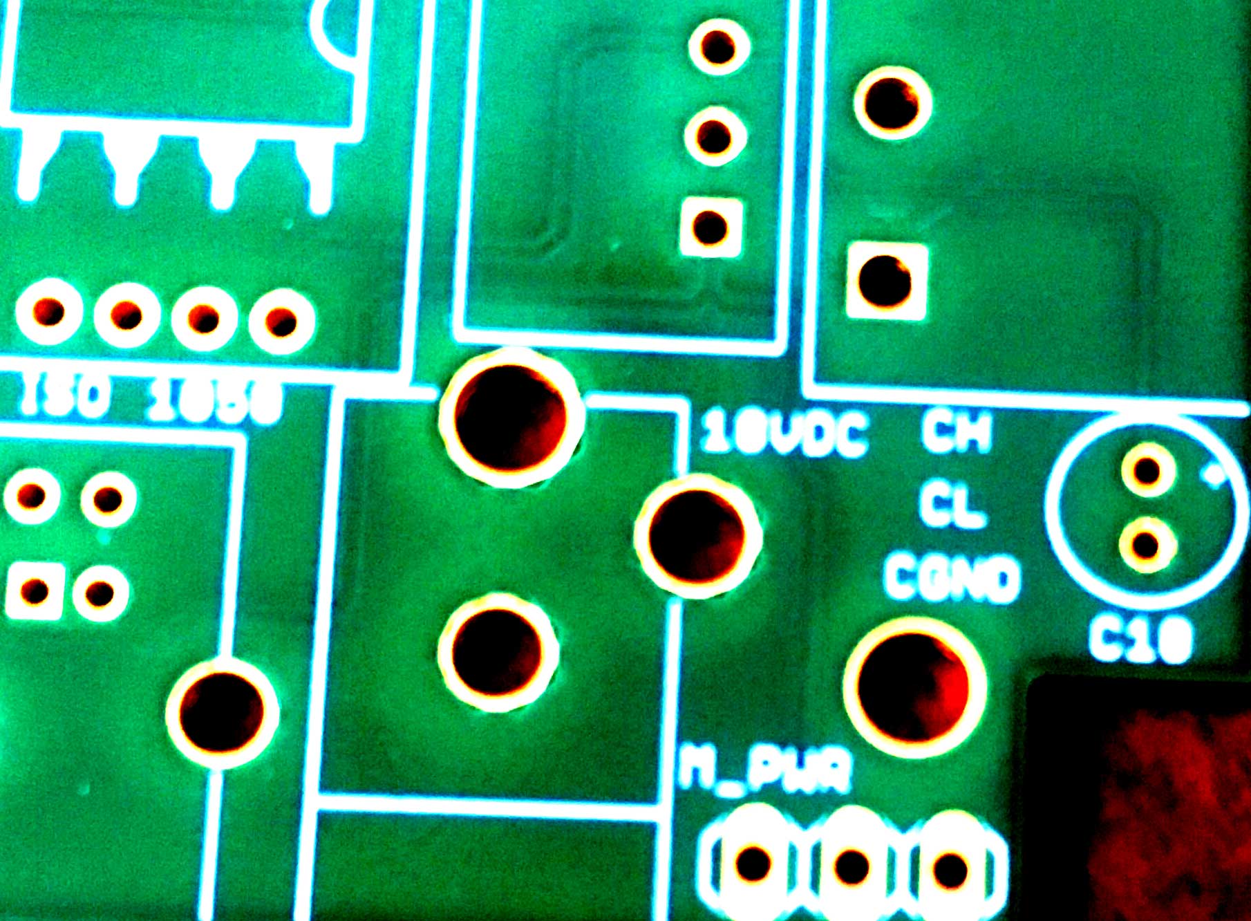

ich habe vor paar Tage Platinen geliefert gekriegt, und vor ich die
Bauteile einlöte habe ich angefangen die Platine mit dem Piepser zu
prüfen, ob irgendwo ungewollte Verbindungen sind.
Es ist eine 3,5 mm Hohlbuchse verbaut, die üblichen mit drei Kontakten,
wovon der mittlere und der am Rand verbunden sind wenn nix eingesteckt
ist (geprüft mit dem Durchgangsprüfer). Der obere Anschluß ist plus und
der Stift in der Mitte. Das hab ich nur gemessen daß ich weiß was mit
was wann verbunden ist.
Wenn ich jetzt an der Stelle auf der unbestückten komplett leeren
Platine die drei Anschlüsse von der Buchse durchbiebse, wird mir eine
Verbindung zwischen dem Anschluß am Rand und dem in der Mitte gemeldet,
die sind beide an Gnd auf der Platine, also ok.
Aus irgendeinem bisher unbekannten Grund hat es auf der Platine aber
auch eine Verbindung vom oberen Anschluß wo ja normal plus ist, eine
Verbindung zu den andern beiden Lötpunkten, wo Masse sind. Die Buchse
ist aber NICHT eingelötet, es ist auf der nacketen Platine so.
Leider läßt mich jetzt hier meine Weisheit im Stich und ich weiß nicht
wie ich die Stelle finden soll wos ned stimmt bzw. was da überhaupt los
ist.
Das Package hab ich überprüft es ist nichts untereinander verbunden und
im Schaltplan gibts auch keine Verbindung zwischen plus und minus.
Ebenso zeigt der Erc von Eagle und der Drc mit der Prüfdatei des
Platinenherstellers keinen Fehler an.
Trotzdem hätte es, wenn die Buchse eingelötet und eingesteckt wäre,
einen Kurzschluß auf der Platine.
Hat hier jemand ne Idee was das sein kann oder was da verbunden sein
könnte?
Danke und Gruß
Schorsch.

Foto hängt an, es sind die drei Kontakte rechts unten wo 18 VDC steht.
Wenn noch mehr Infos nötig sind Hand hoch.

Laut dem riesigen Bild könnte man fast vermuten, daß alle drei
Lötkontakte der Stromversorgungs-Buchse an der selben Kupferfläche
hängen.
War doch erst vor kurzem in Diskussion, daß man auch bei den
chinesischen Preisen, vor Bestellung einer Platine noch mal einen
DRC-Check (mit angehaktem Neuberechnen der Kupferflächen) machen sollte.
Immerhin wartet man teils Wochen auf das Teil, da zahlt sich eine
"Sicherheitsüberprüfung" vorher sicher aus.
ich hätte vor dem posten aktualisieren sollen was ....
Opaker Lötstopplack.. das hilft grrr
Aber wenn ich mal den Kontrast über die Massen erhöhe dann
würd ich sagen...
die sind alle auf einem Pad (das Sternmuster suggeriert mir
Kupferbahnen..)
Aber wie korrekt gesagt, leider ist mit dem Bild nicht viel anzufangen.
'sid
Ich rate Dir, zunächst das Layout zu posten.
Ich irre mich vermutlich und hoffe das Gegebteil für Dich, aber für mich
sieht es so aus, als wenn alle Löcher des sichtbaren Teils mit der dem
Betrachter zugewandten Kupferfläche verbunden sind. (Das ist nun
wirklich unwahrscheinlich, aber es sieht eben so aus und passt zu Deiner
Messung).
Zusätzlich kannst Du die Platine gegen eine starke Lichtquelle halten
und mal durchschauen. Man sieht dabei zwar nicht immer, aber doch
genügend häufig, ungewollte Verbindungen, falls sie vorhanden sind.
Schorsch schrieb:> Netzteil mit mehr Strom muß ich mal schauen.
Du solltest auf jeden Fall eines mit regelbarer Strombegrenzung haben.
Je nachdem wie dick deine Leiterbahnen sind, würde ich mal mit 1-5A
drauf gehen.
Das ganze natürlich auf der unbestückten Platine!
Der Strompfad sollte dann warm werden.
Du kannst auch mit einem Multimeter im Millivoltbereuch fest stellen,
über welche Bahnen Strom fließt.
Ich hatte auch mal billige Platinen fertigen lassen, da war die Ätzung
nicht vollständig erfolgt, so dass einige Pads Kontakt zu GND hatten.
Das hat man aber auch optisch gesehen, dass da was nicht stimmt.
Gruß Roland

Schorsch schrieb:> Aus irgendeinem bisher unbekannten Grund hat es auf der Platine aber> auch eine Verbindung vom oberen Anschluß wo ja normal plus ist, eine> Verbindung zu den andern beiden Lötpunkten, wo Masse sind.
Autorouter oder von Hand geroutet? Wenn Autorouter zeige auch mal den
Schaltplan.

Schorsch schrieb:> Aus irgendeinem bisher unbekannten Grund hat es auf der Platine aber> auch eine Verbindung vom oberen Anschluß wo ja normal plus ist, eine> Verbindung zu den andern beiden Lötpunkten, wo Masse sind. Die Buchse> ist aber NICHT eingelötet, es ist auf der nacketen Platine so.
Kratz den Lack ab und sieh nach, warum das so ist.
Evtl ein Fertigungsfehler, wahrscheinlicher aber ist schon dein Layout
oder der Schaltplan falsch.
...aber gleich vergoldete Platine bestellen....

> Leider läßt mich jetzt hier meine Weisheit im Stich und ich weiß nicht> wie ich die Stelle finden soll wos ned stimmt bzw. was da überhaupt los> ist.https://www.mikrocontroller.net/articles/Fehlersuche#Kurzschl.C3.BCsse_finden> Das Package hab ich überprüft es ist nichts untereinander verbunden und> im Schaltplan gibts auch keine Verbindung zwischen plus und minus.> Ebenso zeigt der Erc von Eagle und der Drc mit der Prüfdatei des> Platinenherstellers keinen Fehler an.
Was für eine Platine ist es? 4 Lagen? Dann fehlen die Sperrflächen in
den Innenlagen. Welcome to the club! Das ist mir auch schon paasiert ;-)
Hälst du das für ein gescheites, aussagekrätiges Bild? Zumal man einen
derartigen Kurzschluß eher selten auf den Außenlagen findet.

Gerber Dateien lügen nie. In solchen Fällen rate ich als ersten Schritt
bei der Fehlersuche mit einen vertrauenswürdigen Gerber Betrachter
(Gerber Viewer) die einzelnen Gerber Lagen Dateien diesbezüglich
kritisch zu examinieren. Wenn es ein Layout Fehler ist, sollte das
ziemlich leicht erkenntlich sein.
Sollte kein offensichtlicher Design Fehler vorliegen würde ich wie schon
geraten mit einem auf 1V und 1A strombegrenzten Labornetzteil Spannung
an den kurzgeschlossenen Leiter anlegen und dann anhand des Layouts die
Leiterbahnen verfolgen.
Es ist durchaus möglich, daß kein Layoutfehler vorliegt sondern ein
Ätzfehler wie z.B. eine kleine Kurzschlußnadel zwischen Leiterbahn, Pad
zu Masse hin. Sollte dieser Fall vorliegen wird man mit einen mV Meter
schön verfolgen können wie zum Kurzschluß hin die mV immer weniger
werden. Bewaffnet mit einer guten Lupe oder geeigneten Mikroskop lassen
sich dann solche Fehler relativ leicht lokalisieren.
Normalerweise sind Fehler auf den Aussenseiten so meist leicht zu
lokalisieren. Sollte der Fehler allerdings in einer der Innenlagen
liegen, dann wird es unangenehm.
Dann hilft nur noch das betreffende Loch vor dem Einlöten durchzubohren,
so daß der Anschlußpin frei liegt und dasselbe am zu treibenden Ausgang
und dann mit einem aufgelöteten Draht die richtige Verbindung wieder

ja mich gibts noch. Sorry daß ich mich so lange nicht gemeldet hab, hab
viel zu tun gehabt.
Danke für alle eure Vorschläge und Ideen zur Fehlersuche, ich habe
mittlerweile den betreffenden Bereich identifiziert. Glaube ich
jedenfalls. Es ist eine ganz kurze Leiterbahn zwischen einer Stiftleiste
und dem hinteren Anschluß der Buchse. Was genau das Problem ist weiß ich
aber noch nicht.
Strombegrenztes Netzteil hab ich keins, mV-Meter leider auch nicht. Ich
bin aber mit dem Hersteller der Platine in Kontakt, vielleicht können
die mir sagen wo es nicht stimmt.
Vielleiecht ist auch einfach der Abstand zwischen den Leiterbahnen und
den Masseflächen zu klein, auch wenn der DRC mit der Datei vom
Hersteller keine Fehler ergeben hat.
Danke nochmals und schönes Wochenende

Schorsch schrieb:> image.jpg> 1,66 MB
So ein Pixelbrei.
Wenn du den DRC nicht gerade auf 1 mil Mindestabstand zwischen
Leiterbahnen eingestellt hast, ist die Chance sehr groß, dass es sich
nicht um einen Fertigungs- sondern um eine Designfehler bei deiner
Platine handelt.
Um den zu finden, wären wohl die BRD- und SCH-Dateien ganz hilfreich.
Und markiere im relevanten Bildausschnitt von deinem Platinenphoto mal
die Kontakte, zwischen denen du die nicht gewünschte Verbindung misst.
Und nein, das müssen nicht über 12 Megapixel sein.
