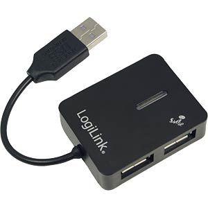

wir entwickeln ein kleines Messgerät welches die Daten von drei Geräten
aufnimmt und anzeigt. Die Messwerte kommen von drei externen Geräten
über jeweils einen USB Anschluss in das Gerät. Intern liegt dann ein USB
Hub (siehe Bild), welches die drei Signale an den einzelnen USB-Eingang
vom internen Windows IPC weitergibt. Das funktioniert soweit.
Meine Frage: Gibt es solche kleinen USB Hubs auch als "professionelles"
Gerät für den Einbau in Messgeräten oder ähnliches? Vielleicht als
kleine Platine oder zumindest ein kleines USB-Hub mit Befestigungen. Ich
kenne nur die üblichen Hubs für Heimanwender oder eben die großen für
Schaltschränke. Wir wollen aber gerne sehr klein (4-Ports) und günstig
bleiben.

"professionell" wohl eher "nur begrenzt" :), aber ich hatte mal sowas in
eigene Platinen integriert:
https://www.ebay.de/itm/1X-USB-2-0-HUB-4-Port-USB-High-Speed-Controller-Module-For-Arduino-B1G5/283559838786?epid=2270644276&hash=item42057bc442:g:Q2sAAOSwzahdOaNg
ist natürlich nur USB2...
Fabian F. schrieb:
> Der Suchbegriff ist "USB Hub PCB"
Interessanterweise finde ich da außer Hersteller-Referenzdesigns nur
Alibaba. Vielleicht übersehe ich in der Masse der China-Angebote auch
das einzige aus anderer Quelle. Hast du einen Link?

Hallo Bernd.
Was Du noch beachten solltet: Diese Billigdinger sind wunderbar billig
und klein, aber die haben keinerlei Absicherung. Wir haben mal einen
Kabelhub (Spiderhub) verwendet. Der neigte allerdings dazu Fehler zu
erzeugen. Ich schätze, dass die EMV-Absicherung bei diesen Billigdingern
schlecht, bzw. meist gar nicht vorhanden ist.

Usb Isolator dahinter und schon passts.

Wir haben in einigen Maschinen ein Gerät mit dem Typen EXSYS EX-1163HM
im Einsatz, funktioniert einwandfrei
Das Gerät ist für die in der Industrie übliche Bauform relativ klein und
Preislich mit etwa 50€ auch durchaus im Rahmen. Sollte dir das zu groß
und/oder zu Teuer sein wird dir vermutlich nur selber bauen (viel
teurer) oder der übliche Consumer Schrott mit allen Nachteilen bleiben
MfG

Bestückte und teilbestückte Platinen für Hubs sind nicht schwer zu
finden:
https://german.alibaba.com/product-detail/usb-3-0-hub-pcb-manufacturer-60816601499.html
https://www.alibaba.com/product-detail/Pcb-battery-charger-circuit-board-with_60741793410.html
https://www.alibaba.com/product-detail/5V-external-DC-input-pcb-for_62237232318.html
Was ich nicht verstehe ist, warum ihr nicht einen beliebigen USB-Hub
Chip auf der Platine eures Messgerätes integriert. Die Chips sind
billige Massenware und neben dem Chip braucht man nur ein bisschen
Hühnerfutter.
USB für Embedded ist eher nicht so geeignet, weil die Embedded
Controller höchstens einen Massenspeicher im Hostmodus unterstützen,
aber sonst nichts.
