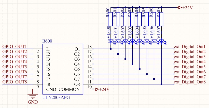

ich bin derweil mit einer Eigenentwicklung beschäftigt, und bräuchte
Hilfe. Das Thema wurde hier schonmal behandelt, jedoch nicht mit dem
gewünschten Ziel.
Es geht um folgendes:
Ich möchte für mein Haus die Verbraucher mit Stromstoßrelais schalten.
Das machte ich, damit ich die Automatisierung parallel zu den normalen
Tastern laufen lassen kann. Das ganze mache ich, damit falls meine
Automatisierung ausfällt, meine Frau immer noch Licht, etc. bedienen
kann.
24V Taster -> SSR -> GND || 24V Automatisierung -> SSR -> GND.
Zu diesem Zweck bin ich auf der Suche nach einem geeigneten High-Side
Treiber. Ich habe schon gefunden:
VN340 (leider nur 5V)
BTS4880
BTS711L1
Ich habe schon einen Prototypen aufgebaut, und nutze folgende Schaltung
(Anhang.). Diese Open-Kollektor Schaltung funktioniert prinzipiell sehr
gut (ist ja auch bewährt), leider ist es aber für meinen Einsatzfall
nicht das richtige.
Ich habe folgende Möglichkeiten :
1. Einen P-Kanal Transistor hinter den ULN2803 als Treiber.
2. Direkt einen Highside-Treiber nehmen.
Mein µC hat auf dem GPIO eine Ausgangsspannung von 3,3V.
Die Stromstoßrelais laufen bei 24V und haben einen Strom von 230mA.
Ich wäre für eine offene konstruktive Meinung sehr dankbar.
den UDN hatte ich mir angeschaut. Leider kann er sehr wenig Strom.
Ich hätte gerne , dass der Treiber 8x230mA aushält.
Danke trotzdem für die Antwort.
Ein IGBT ist mir noch nicht in den Sinn gekommen. Hättest du einen
Vorschlag ?
Ich bevorzuge natürlich wegen Platzmangel ein Array.
Gruß MJ

Ich brauche einen IC, wo ich einen Digitalpegel eingebe (3.3v) und ein
24V Ausgang geschaltet wird.
Der IC soll möglichst min. 230mA pro Kanal abkönnen.
Optimal wäre in Summe dann je nach Baustein:
4x230mA
8x230mA
16x230mA bei 24V.
Leider komme ich auf keinen grünen Zweig, mit welcher Schaltung ich
möglichst wenig Bestückungsaufwand habe (ICs) , und die die geforderten
Spezifikationen erfüllt.
Gruß MJ

danke für eure Antworten. Nach längerem hin und her, habe ich mich für
den bts724 von infineon entschieden.
Gerade mit der automatischen Stromüberwachung und der Leistung , ist
dieser Chip wohl die beste Wahl für mich.
Eine wirkliche Alternative ist der VNQ5050. Dieser kostet ein wenig
weniger, ist aber von der Funktionalität genau das was ich suche.
Warum habe ich mich für den BTS724 entschieden?:
Kleiner als der VNQ5050 , mit 20 statt 24 Pin, bei kleinem pitch.
Danke euch für eure Bemühungen!

Es geht mir darum , dass die Hardware geschützt ist, für den Fall das
die Elektronik macht, was Sie will..
Im Zweifelsfall sind dann quasi alle Verbraucher aufeinmal
eingeschaltet.
Prinzipiell hast du recht, ich sollte im Code auf jedenfall überprüfen,
dass nicht mehr als bsp. 4 Stromstoßrelais gleichzeitig angezogen
werden.
Dafür müsste ich mir dann noch eine Routine ausdenken.
Danke für die Mühe mir zu antworten.

DO und Taster gehen parallel auf die Erregerspule des SSR.
Das SSR hat 2 Schließer, mit einem schalte ich L, mit dem anderen 24V
zurück auf einen DI der IO Platine.
Ich will/muss die 24V Schalten, weil ich unter Umständen mit dem Taster
eine Funktion steuern will. Beispielsweise möchte ich bei Drücken eines
Taster Alle Jalousien zufahren und überall das Licht anschalten.
Meine DI braucht einen High Eingang.
Ausserdem habe ich meinen Schaltschrank schon fertig, und hatte auch
eine Siemens SPS eingebaut. Jedoch fande ich die Software so doof, dass
ich mich selber auf den Weg gemacht habe. Mit meinem jetzigen Konzept
kann ich die IO Gruppen einfach austauschen.
Gruß MJ
Ich habe leider vergessen zu erwähnen, das meine Taster nur einen
Potentialeingang haben. Das bedeutet wenn ich gegen GND schalten würde,
könnte ich mit dem Taster keine "Funktionssignal" an meine Steuerplatine
senden.

Dann leg den auf GND, den festen Pol der Stromstoßrelais auf +24V, und
du kannst alles machen auch ohne Highsideschalter. Bewährte
Open-Kollektor bzw Open-Drain Architektur.
MJ schrieb:> Hallo,> aber was mache ich, wenn ich mit dem Taster einen Eingang auf dem Board> schalten will?
Die Steuerung weiß doch, wann sie selbst den Ausgang schaltet. Wenn der
Ein/Ausgang auf GND liegt,aber nicht selbstverursacht, drückt wohl
jemand auf den Taster.
