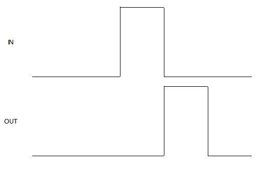

Hallo, ich müsste ein PWM-Signal in der Zeitachse spiegeln. Gibt es
dafür einen IC der dies kann? Oder wie lautet der Fachausdruck hierfür?
Im Anhang ein Bild vom gewünschten Verhalten. Die Puls breite muss aber
am Ausgang der des Eingangs entsprechen.
Frequenz nur bis ca. 700Hz
Puls breite ca. 0,1-10ms
Bitte nicht hauen, bin nicht vom Fach.
Danke, MfG Alex.

Das weisst du woher genau? Könnte es sich nicht auch einfach um eine
Verschiebung in der Zeitachse handeln?
Im Übrigen ist das gezeigte kein nachweisbares "PWM-Signal", sondern nur
ein einzelne blöder verlorener Puls. Genau das ist das Problem...

Die Zeitachse ist die horizontale Achse, dann würde das Signal einfach
negativ werden, wo es positiv ist.
Auf dem Bild sehe ich jetzt keine Achse, an der gespiegelt wird.
- Versuche nochmals deutlich zu machen, was du haben willst.
- mach einige Bildbeispiele, wenn du es fachlich nicht ausdrücken kannst

Da hast du Glück, denn das kann man relativ einfach erreichen. Denn die
fallende Flanke des Eingangspulses ist gleich der steigenden Flanke des
Ausgangspulses. Wenn man vorher die Pulsbreite gemessen hat, kann man
damit die Ausgangsflanke genau erzeugen.
Ein kleiner uC mit Input Capture und Output Compare Funktion kann das.
Im Extremfall braucht man nur noch ein zusätzliches NOR-Gatter, damit
das alles mit minimaler Verzögerung passiert.
Kein Problem. Wieviel Verzögerung und Ungenauigkeit ist zulässig?

Du willst den Impuls solange verzögern, bis dessen fallende Flanke
erkannt wurde.

von Alexander A. (alexandera)
Es handelt sich dabei um ein Zündsignal einer Einspritzanlage.
Normalerweise wird mit dem High-Pegel die Zündspule geladen. Bei
fallender Flanke funkts. Ich habe aber eine Zündanlage verbaut die wie
ein Zündtrafo arbeitet, ist quasi Hirnlos. So lange am Eingang ein
High-Pegel anliegt wird mit einigen kHz gezündet.
Sinn ist es bei jeder Drehzahl ca. 15-20° Kurbelwellenwinkel lange zu
zünden.
Das Motorsteuergerät berechnet aber den Zündwinkel für die fallende
Flanke.
Die dauer des High-Pegels (Schließwinkel) kann ich im Steuergerät
einstellen.
Momentan behelfe ich mir mit "vermurksten" Kennfeldern damit der
Zeitpunkt stimmt.
Ich bräuchte also eine Schaltung die die Dauer des High Pegels vom
Eingang am Ausgang ausgibt sobald der Eingang auf Low Pegel geht. Der
Motor dreht ca. 8000U/min. 1° = ca. 20ns
Ungenauer sollte dies nicht sein.
MfG Alex
Das halte ich für ein Gerücht ;-)
8000 U/min = 133 Hz
1° von 133Hz ~ 20,8us
Für einen Mikrocontroller eine Ewigkeit. Das schafft der fast
vollständig in Software, wenn gleich ich Capture/Compare nutzen würde.
Das Problem liegt eher darin, die Schaltung extrem zuverlässig und mit
absolut robuster EMV zu bauen, denn man will durch eine Fehlerfunktion
keine Zündfehler erzeugen.

So einfach wird das nicht. Die Dauer des Ausgangspulses soll der Dauer
des Eingangspulses entsprechen. Siehe:

Klingt für mich nach einer simplen Invertierung des Signals!?
Bzw. ein Monoflop das auf fallender Flanke triggert.

Ja das Monoflop auf fallende Flanke ist das was gesucht wird.
> Einfache invertierung eher nicht.
Lothar M. schrieb:
> Ansonsten hört sich das nach einem simplen Monflop an, das auf die
> fallende Flanke getriggert wird.
Ich war eh Stunden zu spät.... Mea culpa :/

von John (Gast)
Und ich muss meine Aussage zurücknehmen.
Mit nem simplen Monoflop klappt es nicht da der Impuls ja
unterschiedlich lang ist.
Daher muss man den Puls erst messen.
Du hast die msd power grid 7?
Dieses zündmodul zündet so lange wie da ein High-Pegel (12volt) am
steuereingang anliegt?
Ist das soweit richtig?
Genau!
Ja! Deswegen trickse ich mit der Ladezeit (ist ja jetzt die Brenndauer)
und einem Zusatzkennfeld. Somit kann ich das "normale" Zündkennfeld wie
gewohnt anpassen.

von Josef (Gast)
Wie waere es mit einem einfachen NE555.
Kondensator wird ueber R aufgeladen und entladen.
Aufladen ist der Eingangspuls, entladen ist der Ausgangspuls.
Es ist immer das gleiche.
Ich wollte nur wissen ob es einen Schaltkreis gibt der es mir ermöglicht
die Zusatzkennfelder los zu werden.
Wir bauen sicher keinen zweiten Rechner ins Auto nur weil jemand zu faul
ist die Firmware für sein Produkt vernünftig zu Programmieren.
Thema erledigt!
