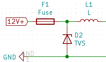

Hi @all,
die Diode im Schaltplan soll als Verpolungsschutz wirken,
es ist eine PTVS11VP1UP.
Wenn ich eine 2A Feinsicherung verwende und es zu eine Verpolung
kommt, überlebt das die TVS-Diode oder raucht sie ab bevor die Sicherung
auslösst ?
Welcher Sicherungstype (Normal, F oder FF) sollte hier benutzt werden ?

Wenn es nur Verpolungsschutz ist, reicht auch eine normale
Gleichrichterdiode.
Und egal welche Diode oder Sicherung du da reinsetzt: Die Diode raucht
lange ab bevor die Sicherung auch nur warm geworden ist.

Aus Erfahrung kann ich dir sagen dass fast immer auch die Diode bei der
Verpolung stirbt. Ich habe jahrelang solche Verpolungsschäden repariert.
In 95% der Fälle war die Diode defekt. Das führte regelmäßig zu
Garantieablehnungen weil die Diode eben nur bei Verpolung stirbt. Diese
Art Schutzschaltung wird gerne verwendet wenn man sich die
Verlustleistung einer Serien Diode nicht leisten will oder kann.
Alle Mitac Laptops haben das so gemacht.

Eine Sicherung hat ein Schmelzintegral, gemessen in I^2s.
Wenn das Schmelzintegral der Diode deutlich grösser ist, überlebt die
Diode.
Leider haben nicht alle Dioden ein Schmelzintegral im Datenblatt.
Es ist zu vermuten, daß nur superflinke 'Halbleiter' Sicherungen
ausreichen.
Diese z.B. sagt 3.6A2s
https://produktinfo.conrad.com/datenblaetter/1500000-1599999/001581845-da-01-ml-DIODE_1N4007_DO41_TC_de_en.PDF
Die dürfte man flink mit maximal 0.4A (0.315A) absichern
https://www.littelfuse.com/~/media/electronics/datasheets/fuses/littelfuse_fuse_219xa_datasheet.pdf.pdf
Bei der hier wäre 2A ok
https://www.littelfuse.com/~/media/files/littelfuse/technical-resources/documents/data-sheets/230_lf_012006.pdf
Eine TVS mit angegebenem fusing integral hab ich auf die Schnelle nicht
gefunden, I^2s oder A^2s succht sich schlecht.

Kommt auf die Höhe der Überspannung und die Stromstärke des Netzteils
an.
Wenn man auf Nummer sicher gehen will, nimmt man besser eine Crowbar
Schaltung, die macht einen sicheren Kurzschluß.
https://www.mikrocontroller.net/articles/TRIAC#Crow-Bar
Die gibt es auch kompakt als Einzeldiode, genannt Trisil (tm) von STM.
Ob es die aber auch für 12V gibt, weiß ich nicht.

Dioden fallen im Allgemeinen bei thermischer Überlastung mit einem
Kurzschluss aus ("Durchlegieren"). In dem Fall opfert sich die Diode bei
Verpolung zur Not halt dann und rettet die Schaltung. Im Fehlerfall muss
man halt Diode und Sicherung tauschen.
Wer schon Geräte repariert hat, kennt das Verhalten vermutlich ;-)
Verlassen kann man sich darauf nicht zu 100%, für ein Serienprodukt wo
mit Verpolung zu rechnen ist, ist ein PMOS besser.
Für Bastelprojekte ist das aber üblicherweise gut genug.

Eine SMA6J verträgt ca. 60W für 100ms. Bei einer Flußspannung von < 1,3V
wären das max. ca. 46A. Bei solchen Strömen hätte z.B. eine PFMF.030.2
schon längst abgeschaltet. Die hat z.B. auch 0,3 Ohm typ. was den Strom
bei 12V (-1V Diode) selbst ohne zusätzlichen Leitungswiderstand ohnehin
auf < 36A begrenzen würde. Also überschlagsmäßig kann sich sowas sehr
wohl ausgehen. Und sollte es der TVS zu viel sein, dann macht sie einen
satten Kurzen, was so auch im Datenblatt steht.
Die Philips/NXP/Nexperia TVS Typen kenne ich aber nicht.

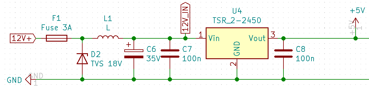

von Ray M. (ray_m)
Ok, alles was ihr sagt und alle Infos die ihr hier eingestellt habt sind
sicher richtig. Führen aber zu keiner finalen, umsetzbaren Lösung.
Ich hab das aktuell so wie im Anhang und dazu hab ich 2 Fraegen.
1. Was raucht zuerst ab, die Sicherung oder die Diode
2. Was kann, sollte man anders machen damit optiomal gegen
   Überspannung und Verpolung geschützt wird und nur die Sicherung
   wegfliegt
von F. F. (foldi)
Ich würde ne 16V Diode nehmen.
Möchte fast mit dir wetten, dass du nicht erleben wirst, dass da was
abrauchen wird.
Baue es so ein.

von MaWin (Gast)
Der TSR2-2450 hält 36V aus, das reicht im Bordnetz wenn induktive
Störspitzen durch zumindest 47uF abgefangen werden. Keine TVS  keine
Sicherung.
Da der 5V Regler erst bei 6A den Ausgangsstrom begrenzt, würde die 3A
Sicherung knapp am Limit, hält oder geht kaputt, so was will man nicht.
Einen 5V/2A Regler würde man mit 1A am 12V Eingang absichern, wenn er
keine Strombegrenzung hätte.
Interessanter sind die leigungsgebundenen EMV Störungen die der
Schaltregler rückwärts ins Bordnetz speist. Eine Drossel als Teil eines
PI Filters sollte also in die Eingangszuleitung.
---|>|--+--47uH--+--TSR2--+--
 1N5404 |        |    |   |
       47uF     22uF  |  22uF
Die 1N5404 ist wegen der bescheuert hohen Strombegrenzung des Reglers
nötig, damit bei Überlast an dessen Ausgang die Diode nicht abfackelt.
Die Drossel darf ab 1A in Sättigung gehen, sollte 3A aber überleben.
