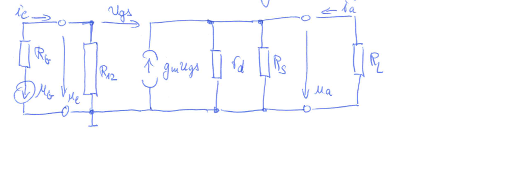

Wieso soll das ESB falsch sein? Es handelt sich um die Musterlösung.
Das Ersatzschaltbild ist korrekt und die Lösung befindet sich im Anhang.
Kann dem aber gar nicht folgen.

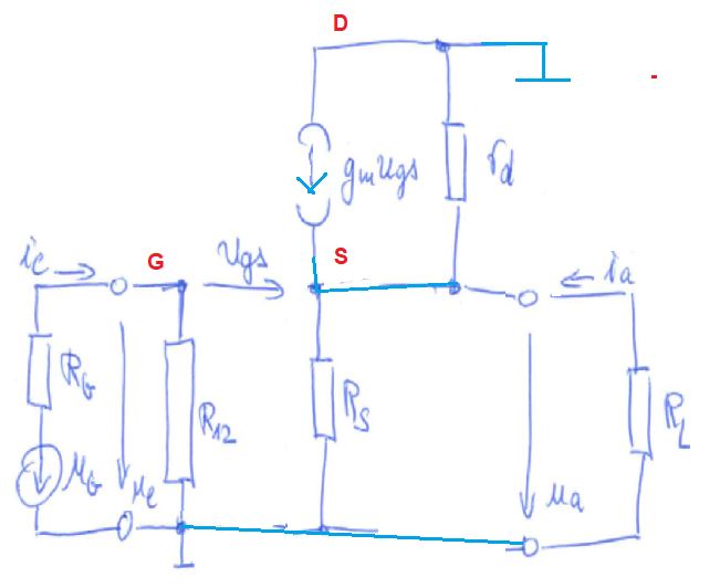

Ich habe jetzt die Schaltung verstanden.
Es geht um die Drainschaltung auch Sourcefolger genannt.

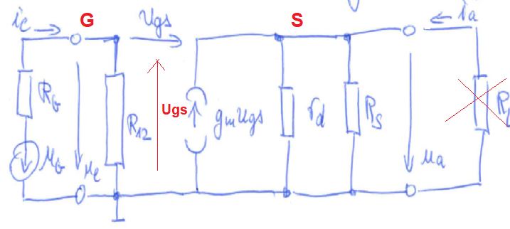

Wenn man das typischerweise zuerst erstellte ESB (ESB1.jpg) umzeichnet,
dann kommt man auf dein Ersatzschaltbild (Loesung.jpg).
Ich habe dort mal die Richtung von Ugs eingezeichnet. Dessen Richtung
ist ganz wichtig.
Jetzt nimmt man gedanklich an man speist von rechts Ia ein und erhält
dann Ua.
Rs' = Rs||Rd
Ua = Ia*Rs' + Id*Rs'
Ua = Ia*Rs' + gm*Ugs*Rs'
Ugs = -Ua (siehe Skizze)
Ua = Ia*Rs' + gm*(-Ua)*Rs'
Ua*(1+gm*Rs') = Ia*Rs'
Ua/Ia = Rs'/(1+gm*Rs')
