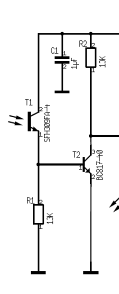

Versuche die optische Schnittstelle des easymeter Q3D auszulesen und
habe dazu einen Lesekopf ähnlich dem des Volkszählers aufgebaut (s.
Abb.), was auch grundsätzlich funktioniert. Am Oszi sehen die
TTL-Signale sehr gut aus.
Die Daten werte ich mit moserial unter Linux aus (9600baud 7e1). Alle 2
Sekunden erhalte ich ein Datentelegramm, nur die Zeichen sind nicht
lesbar.

von Ach Du grüne Neune (Gast)
Vor der Basis von T2 sollte noch ein Widerstand vorgeschaltet werden,
damit der Basisstrom nicht unkontrolliert zu hoch werden kann.
von Daniel (Gast)
Wenn dein Oszi kein altes analoges ohne Speicher ist, mach mal ein Bild
von, sagen wir mal, den ersten 20 Flanken eines Datenpakets an der Basis
von T2 und poste, was du am Rechner für dieses Paket empfangen hast.

von Thomas W. (goaty)
Vielleicht Signalpegel invertiert ?
http://developer.mysmartgrid.de/doku.php?id=optoreader

von easymeter (Gast)
Jeep, das war das Problem. Habe eine zweite Stufe nachgeschaltet und nun
stimmt die Ausgabe, die als plain ASCII erfolgt 9600 7e1:
/ESY5Q3DA1104 V3.04␍␊
1-0:0.0.0*255(xxxxxxxxxxxxx)␍␊
1-0:1.8.0*255(00011263.8780547*kWh)␍␊
1-0:21.7.0*255(000156.59*W)␍␊
1-0:41.7.0*255(000451.87*W)␍␊
1-0:61.7.0*255(000016.13*W)␍␊
1-0:1.7.0*255(000624.59*W)␍␊
1-0:96.5.5*255(80)␍␊
0-0:96.1.255*255(1ESYxxxxxxxxxx)␍␊
Vielen Dank für eure Unterstützung!
