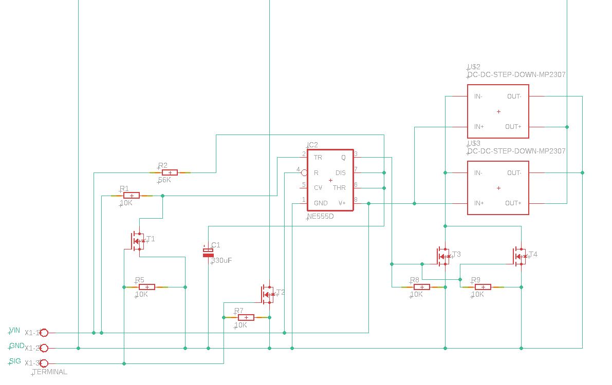

Soooo nun der gesamte Schaltplan was den NE555 umfasst und was dieser
ansteuert.
Nochmal zusammengefasst: Die Schaltung ist mit Dauerstrom an VIN
beanschlagt und macht erstmal nichts. Sobald am Terminaleingang SIG
Spannung beaufschlagt wird sollte der NE555 die Mosfets ansteuern die
wiederum die DCDC-Converter schalten. Wird die Spannung an SIG
unterbrochen sollte mit einer Zeitverzögerung von 20sek. der NE555 dann
die Mosfets nicht mehr ansteuern und diese sollten wieder sperren.
Was derzeit der Stand ist: NE555 schaltet Mosfets durch obwohl keine
Spannung an SIG anliegt. Am Pin3 von NE555 messe ich 0,5V, wenn Spannung
am SIG anliegt messe ich 5,5V welche wie zu erwarten nach 20sek. wieder
auf 0,5V absinkt allerdings die Mosfets immer noch durschaltet was ich
mir auch nicht erklären kann (Mosfet-Typ IRL3303).

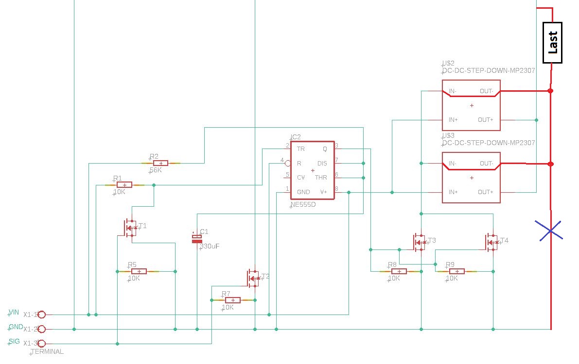

von Sven P. (svepas)
Das abschalten kann niemals funktionieren da nämlich OUT- und IN- von
dem MP2307 Modul elektrisch miteinander verbunden sind.

von Jörg R. (solar77)
> von dem MP2307 Modul elektrisch miteinander verbunden sind.
Dann schaltet er sich quasi selber ein, besser gesagt nie aus.
Der MP2307 scheint einen Enable-Eingang zu haben. Über den könnte der
Regler ein bzw. abgeschaltet werden. Das könnte der NE555 auch direkt,
ohne IRLL..
Dominik schrieb:
> Habe diesen Aufbau so ähnlich mal auf einem Breadboard aufgebaut und hat
> mit einer Verzögerung von 20sek. anstandslos geschalten.
Vermutlich war hier -Out nicht angeschlossen.
@TO

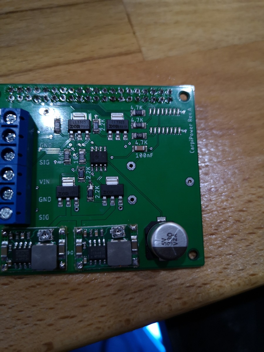

R7 und R8 liegen parallel, einer kann also entfallen. Im Plan sind die
mit 10k angegeben, auf dem PCB haben sie wohl 2k2. Durch die
Parallelschaltung nur 1k1. Viel zu klein für den Zweck den sie erfüllen
sollen.
Schade das auf der Platine keine Bauteilebezeichnung angegeben sind.
von Dominik (Gast)
Warum soll das nicht gehen? Wenn die Fets die Masse der Mp2307 trennen
ist Masse weg und ohne Masse kein Stromfluss oder verstehe ich da was
falsch?

Auf dem Foto ist das Board RevA zu sehen. Leider hatte ich nur das
gerade zur Hand. Das Board um was es hier geht ist bereits RevB und ist
mit 10k bestückt wie im Schaltplan angegeben.
Dominik schrieb:
>> sollen.
Trotzdem bleiben sie parallel und ergeben 5k.
Dominik schrieb:
> falsch?
Wohin geht den die Masse von -Out? Zum Rest der Schaltung?

von Dominik (Gast)
Der - Out geht auf den Bottom Layer der als Masse festgelegt ist. Daran
hängen alle Komponenten die auf dem Schaltplan zu sehen sind zzgl. den
Verbrauchern die eig. versorgt werden sollen.
Dominik schrieb:
Dann trifft die Aussage von Sven zu.

Mach Dir nix draus. Ich lag mit meinen evtl. vertauschten Anschlüssen DS
auch falsch. Allerdings gab es zu dem Zeitpunkt noch keinen Plan;-)
Hier ist die interne Verbindung der MP2307 Module eingezeichnet. Nun
kannst du erkennen dass die Drain Anschlüsse direkt mit Masse verbunden
sind und somit wirkungslos sind. Du musst die Verbindung mit dem blauen
Kreuz auftrennen und den Minus der Last direkt an den OUT- der Module
hängen wie eingezeichnet.
von Dominik (Gast)
Da Blick ich irgendwie jetzt nicht ganz durch... Ich würde es gerne
verstehen und lernen damit mir in Zukunft sowas nicht wieder passiert.
Kannst du mir erklären wie die Aussage von Sven auf mich zutrifft bzw.
warum er sich selber einschaltet?
Jörg R. schrieb:
> Aber der NE555 bekommt doch Strom. Und der benötigt ein Vielfaches
> dessen was ein im Ruhestand befindlicher MP2307 benötigt. Selbst ein
> ICM7555 liegt noch weit darüber.
Das wusste ich nicht... Bin davon ausgegangen das der Mp2307 da mehr
verbraucht. Habe nur irgendwie da immer Angst dass da Power converter
unbeaufsichtigt mit Strom beanschlagt sind da ist mir vom Gefühl her ein
Ne555 irgendwie angenehmer aber scheint dann zu täuschen... wüsste jetzt
nur nicht wie ich das umsetzen soll den Enable Pin sauber mit meinem
Board zu verbinden ohne da jetzt mit unschönen Dingen wie Fädeldraht da
jetzt anzufangen...
Soll das jetzt dann im Klartext heißen dass wenn ich die GNDs vom Mp2307
trenne und die überflüssigen 10k Widerstände rausschmeißen meine
Schaltung dann funktioniert? Dann habe ich aber noch eine Frage: Man
sieht in meiner Schaltung das der SIG nicht nur dem Ne555 Signal gibt
sondern noch ein FET geschalten wird. Dies benötige ich da ich mittels
dieses FET ein LOW Signal an einem Microcontroller Pin verursache um
einen Code auszulösen der ca. 12sek. benötigt um abgearbeitet zu werden
- > deshalb eine Ausschaltverzögerung von 20sek um den Code zum
Abschluss zu bringen bevor dem Microcontroller der Saft abgedreht wird.
Wenn der Microcontroller aber jetzt GND vom Out des Mp2307 hat aber der
FET vom SIG auf GND vor dem Mp2307 schaltet gibt es da Probleme? Ich
wüsste nicht wie ich das lösen soll. SIG hängt im Stromkreis vom VIN und
dessen Masse und kann nicht anders gelegt werden.
> Nun
Oder er benutzt den Enable-Eingang und streicht die IRLL..ersatzlos. Der
555 kann direkt ans Gate, der Pulldown R7/8 kann, muss aber nicht. Der
Ausgang des 555 hängt ja nie in der Luft. Entweder H oder L.
Schaue dir mal das an was Sven gepostet hat. Dein MP...bekommt GND von
-Out an -In durch eine interne Verbindung im MP. Miss mal an einem der
noch nicht eingelötet ist zwischen -IN und -OUT mit einem Ohmmeter. Das
wird nahezu 0 Ohm sein.
von Dominik (Gast)
Alles klar jetzt schäme ich mich gerade so richtig... XD ich merke
momentan sind nich meine Tage wie kann ich so blind sein und das nicht
sehen... Ihr habt natürlich vollkommen recht so kanns nicht klappen...
man lernt immer wieder dazu ;)
Mit dem Pulldown wollte ich nur 100%ige Sicherheit schaffen, bin ein
ubervorsichtiger Mensch bei unbeaufsichtigter selbst gebastelter
Elektronik :)
Werde aber beim IRL bleiben da wie oben erwähnt der Mp2307 ein
Zukaufteil ist was auf mein Board aufgelötet ist und ich es unschön
finde da mit Fädeldraht eine Verbindung vom Board zum IV herstellen zu
müssen.

von Peter D. (peda)
Dominik schrieb:
> 0,5V Messe wenn es eig. 0V sein sollten
Nö, BJTs haben immer eine VCE_sat, nur FETs kommen (fast) auf 0V.
Typische FETs leiten aber erst bei >1V, also sind die 0,5V nicht die
Ursache für Deinen Fehler.
