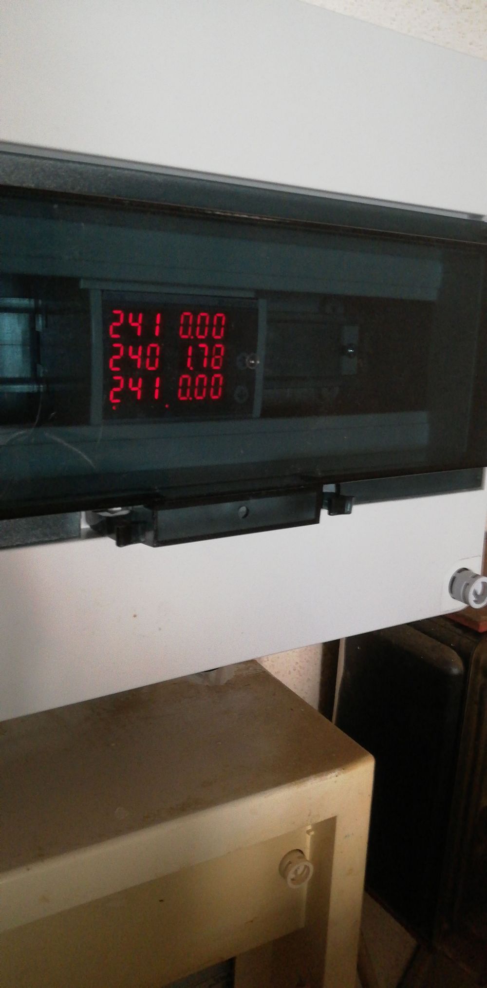

ein kleines Problem: Ich habe mir vor 20 Jahren meine Scheune
umgebaut und dabei 3 Phasen auf eine kleine Unterverteilung
gelegt. Die Phasen hatte ich etwa auf gleichen Verbrauch belegt.
Hat funktioniert.
Vor ein Paar Wochen hat mir ein Elektriker einen FI in den Kasten
(es wurde auf Erdkabel umgestellt, Land) und er hat dabei die
zu den Automaten führenden Kabel durch eine 3-Phasenschiene
ersetzt.
Jetzt stimmt das alles nicht mehr und ich weiß nicht mehr
genau was ich wo drauf gelegt hatte.
Eine Phase hatte ich für die Rechner und auch ein eigenes Kabel
dafür gezogen, die zweite für Licht / Steckdosen und die dritte
für die Küche.
Jetzt hängt halt immer jeder dritte Automat auf einer Phase
und ich würde gerne wissen wie die Auslastung ist.
Gibt es da Meßgeräte die ich fest mit einbauen kann ?
Ob es Leistung oder Strom anzeigt wäre mir egal.

Ich habe hier auch schon 250V~ gesehen, das Trafohäuschen ist auf der
gegenüberliegenden Straßenseite und bis vor Kurzem war mein NAchbar eine
Aluminiumgießerei (umgezogen).
Deshalb steht hier ein "größerer" 2 Phasen Trafo mit 3x24V~ herum, ich
wollte den mal antiseriell schalten.

Wenn das permanent an der oberen Schwelle ist, würde ich das dem VNB
mitteilen mit dem, Hinweis den Trafo runter zu stufen.
