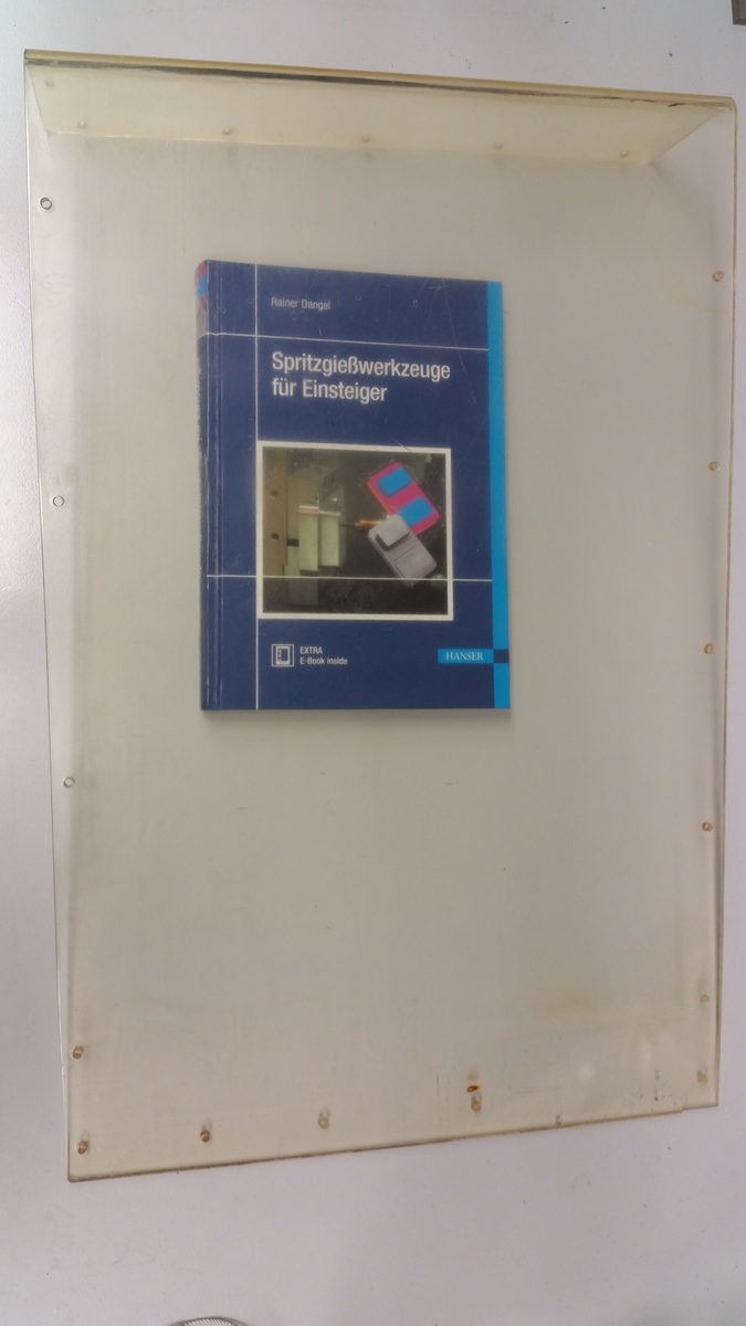

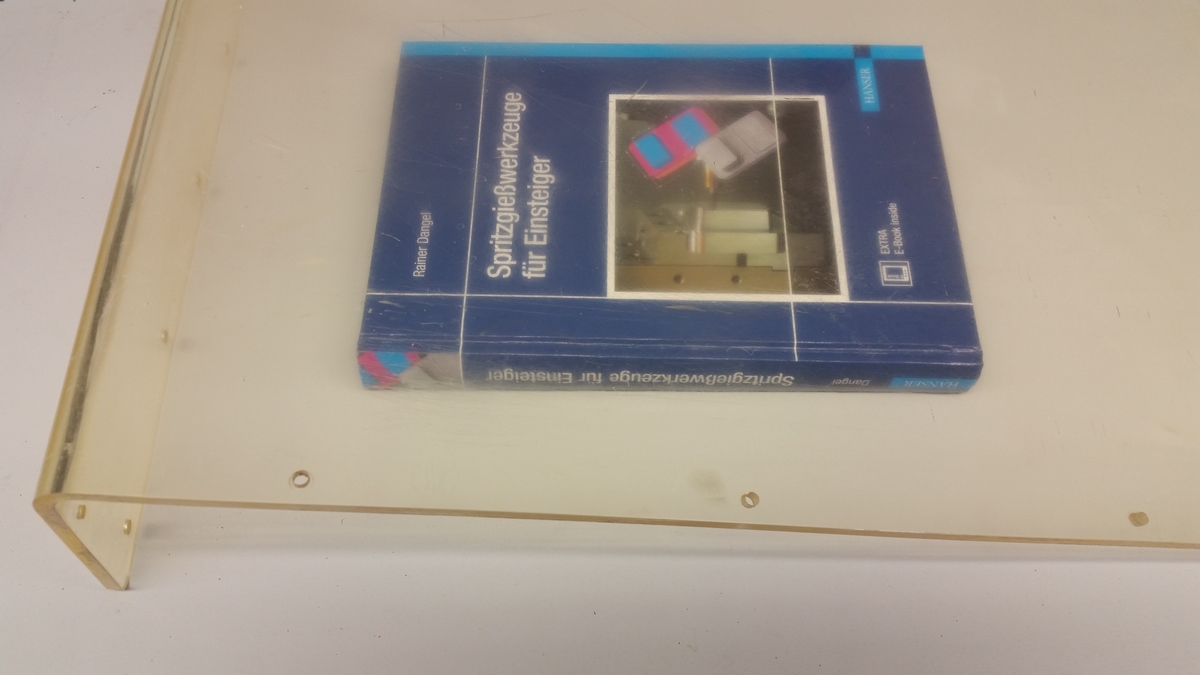

Hallöchen!
Die Schutzscheiben im obigen Bild haben über die Jahre sehr gelitten und
hatten steinharte Verkrustungen (vom KSM), die sich nur per Flex und
800er Papier entfernen liessen.
Nun sind sie matt und ich möchte die wieder glasklar aufpolieren
(Schwabbelscheibe etc. ist vorhanden).
Mit welchem Zusatz poliert man PC-Scheiben am besten?
In einem älteren Thread über zerkratzte CDs wurde Scheuermilch empfohlen
- eventuell gibt es noch bessere/andere Mittel?
Was hat sich bei dem einen oder anderen bewährt?
Vielen Dank für Tipps und Hinweise!

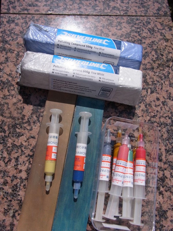

Gast #5938104
Mit Polierpaste weiß und dann mit Polierpaste hellblau. Eventuell
vorpolieren mit rotbrauner Paste. Die Alternative wären Diamantpasten,
siehe Bild.
Allerdings hab ich Zweifel, ob bei deinen total vergilbten Scheiben
überhaupt noch was zu retten ist.
W.S.

OP Moderator Persönliche Seite #5938446
Walter T. schrieb:
> Wirklich kompliziert sieht die Geometrie nicht aus, und wenn man die
> Platten erst nach dem Biegen zuschneidet, sollte sich das mit moderatem
> Aufwand wieder genau einpassen lassen.
Leider sind die Scheiben nicht ganz so einfach aufgebaut. Es gibt einige
Einfräsungen, sowohl in der Kontur als auch als Lauffläche. Die Scheiben
müssen exakt in die Rahmen der Türen und auch übereinander passen
(Schiebetüren). Der Aufwand dafür ist mir einfach zu groß.
Ich habe eben mal eine Scheibe bearbeitet.
Zuerst nur mit Wasser und 2000er-Klettscheibe auf Bohrmaschine soweit
vorgeschliffen und dann mit "Sonax Lackreiniger" (hatten wir noch hier
in der Garage) und Klettfilzscheibe einfach mal die Politur versucht.
Das Ergebnis ist schon nicht übel. Die ganz tiefen Riefen vom
Übereinanderschieben der Türen (vermutlich mit Span dazwischen) an den
Rändern bekommt man natürlich nicht weg, aber man kann schonmal wieder
durchschauen und erkennt auch etwas (siehe Buchtitel :-).
Das leichte Vergilben ist bei PC wohl nach der langen Zeit normal. Damit
kann ich leben.
Wenn ich richtiges Polierwachs habe, dann werde ich da nochmal
drübergehen.
Nochmal Danke für die vielen Tipps! :-)
