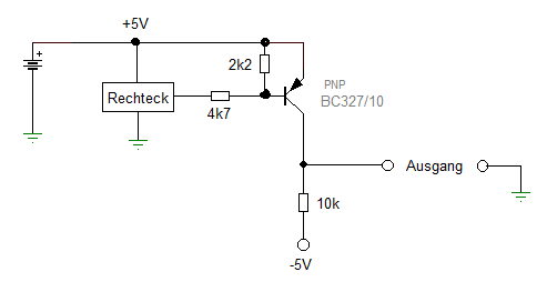

Moin,
ich bekomme aus dem NE555 ein 5V positives Rechtecksignal @50 kHz und
möchte daraus ein alternierendes Rechtecksignal bekommen. Habe versucht
einen Hochpassfilter dahinter zu schalten und bekam zwar pos. und neg.
Werte, allerdings mit keiner ausreichenden Pulsdauer.
Hat jemand hier generell eine Idee, wie man das bewerkstelligen könnte?
Könnte man auf das positive Rechecksignal vllt einen negativen Offset
geben?

Ja, da hast du Recht! Ich erzähle mehr von dem Vorhaben:
Ich möchte einen Resonanzwandler betreiben. Da meine Royerschaltungen
alle nicht schwingen wollten, weil ich kA doof bin oder so .. wollte ich
einen NE555-Timer dazu nutzen ein periodisches Signal auszugeben. Leider
gab er mir bisher nur positive Rechtecksignale. Der Resonanzwandler
benötigt allerdings wechselnde Spannungen. Auf der anderen Seite des
Resonanzwandlers  sollen später Hochspannungen von ca 100 V auftreten.
Hier ein paar Eckdaten:
Eingangsspannung: 5V DC für NE555
Ausgabe NE555: 5V @50kHz
Resonanzwandler: 20µH Primärspule
Ziel: Alternierendes Rechtecksignal mit +/- 5V @50 kHz für
Resonanzwandler.
Ich versuche seit ein paar Stunden die Komponentenwerte des
Hochpassfilters dahingehend anzupassen, allerdings nur mit mäßig Erfolg.
- Ich hoffe, dass euch die Infos weiterhelfen können.
- Danke für Eure Mühe!
Mit einer negativen 5 Volt Versorgungsspannung kann man so eine
Zwischenstufe aufbauen. Der 2k2 räumt die BE-Kapazität aus, damit das
Rechteck auch bei höheren Frequenzen einigermaßen sauber bleibt.

Aha, also greift man dann zum NE555. Der schwingt zwar auch, irgendwie,
aber selten auf der Resonanz des Leistungskreise. Dazu braucht es schon
ein bisschen mehr.
100V ist zwar hoch im Vergleich zu 5V aus dem USB-Kabel, aber mit
nichten Hochspannung.
Und all das nur, weil du es nicht schaffst einen Royer-Converter
zusammenzubauen? Wo man bestenfall mal die Polarität der Steuerwicklung
vertauschen muss, wenn der nicht schwingt? Ohje!
