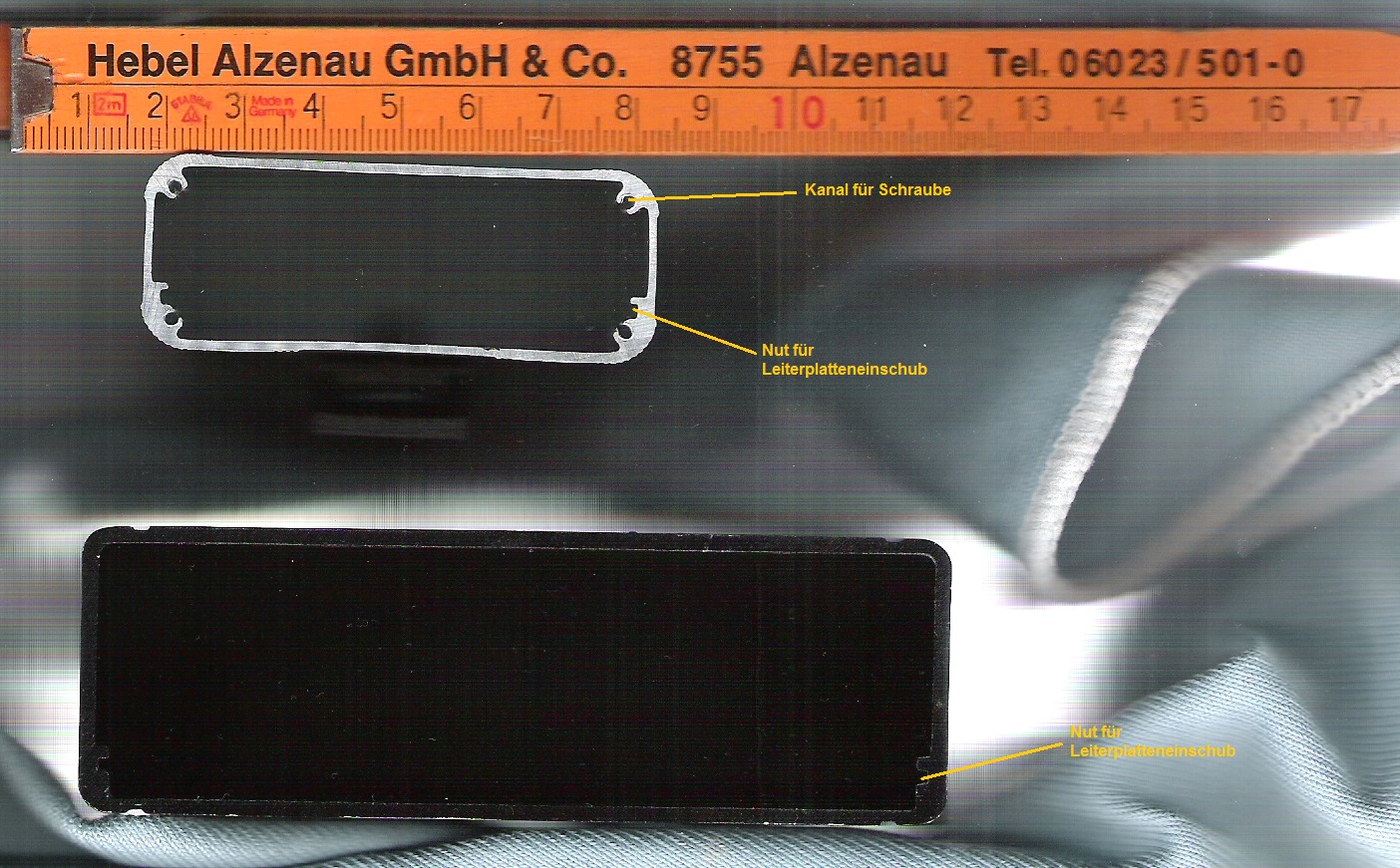

Im Anhang zwei Exemplare aus der Bastelkiste, der Einfachheit halber auf
den Scanner "geknallt".
Ich frage mich, wie man bei dem unteren, größeren Exemplar den
Abschluss-Deckel befestigt... innen über Gewindestangen???
Uiii - auf dem Zollstock ist noch 'ne vierstellige Postleitzahl! :D
Bei dem zweiten Gehäuse:
Da sind mir schon verschiedene Varianten untergekommen.
- Befestigung durch aufpressen
- Befestigung durch Schrauben, die von der Seite eingedreht werden (z.B.
bei Festplattengehäusen)
- Befestigung an den Einbauten
- Aufkleben
Entweder so oder direkt an Winkeln an der Platine.
