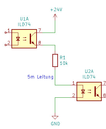

ich habe in einer Industriesteuerung eine Digitale Schnittstelle über
Optokoppler .
U1 ist der Koppler in der einen Maschine, U2 in der Zweiten.
Der U1 wird mit 3,3V digital angesteuert.
Auf der Seite des U2 kommt aber kein sauberes Signal an, sporadisch
werden Flanken verschluckt.
Das Signal intern kann ich nicht messen, es handelt sich um den Eingang
einer Industriekamera (Triggereingang).
Der Input Current ist laut Hersteller ca. 10mA.
Low Pegel ist 0.8V, High Pegel ist 2.4V.
Oszilloskop hab ich noch nicht bemüht.
Hat jemand Ahnung was ich offensichtlich falsch mache ?

von karadur (Gast)
Falscher Optokoppler. CTR typ 35%
Widerstand zu groß.

von Thomas W. (goaty)
Der Strom fließt von 24V nach GND, die nicht gezeichneten internen
Bestandteile sind mit anderen Stromversorgungen isoliert.
Funktioniert zur Signalisierung ja auch überwiegend gut (Flanken kommen
auf der Gegenseite an) nur eben nicht zuverlässig.

von Harald W. (wilhelms)
Thomas W. schrieb:
> Ich tausche auch den Koppler gegen einen ILD207, der hat ein besseres
> CTR.
Bevor man wild tauscht sollte man zuerst ein wenig rechnen.
Ja, meine Seite kann ich leicht ändern, die andere Seite ist eine
Industriekamera, die lt. Datenblatt eine optisch isolierten Eingang hat,
daher der Optokoppler im Schaltbild.
Der in der Kamera ist natürlich nur symbolisch ein ILD, den kenne ich ja
nicht. Aber es ist 10mA angegeben.
Den ILD207 hatte ich grad da, der wird einfach reingefriemelt, mal
sehen.
Nach dem U2 kann ich nicht sagen, ist in der Kamera.
Vor dem U1 liegen 3.3V über 270Ohm an der Diode im Koppler. Sollten so
an die 10mA sein.
Das mit den Kopplern am Ausgang und Eingang ist oft so. Bei Zukaufteilen
sind die Eingänge so entkoppelt, und bei mir ist der / sind die Ausgänge
auch alle Open Emitter.
von HildeK (Gast)
> an die 10mA sein.
Wenn ich es richtig verstanden habe, soll dein Kameraeingang mit 10mA
betrieben werden? Mit den 10k an 24V sind das aber nur wenig über 2mA!
Dann: wenn der CTR so klein ist, wie oben jemand schrieb (35%), nützt
das verkleinern des 10k nicht viel: du kämst nur auf 3.5mA bei 10mA an
deiner LED von U1A. Der müsste also schon 100% CTR haben bei
gleichzeitigem ändern von R1 auf 2k2.
von Carl D. (jcw2)
> an die 10mA sein.
CTR von 35% bedeutet, mit 10mA durch die LED kann man den
Phototransistor dazu bewegen, 3,5mA durchzulassen.
Daß er das durch die seines Arbeitswiderstands auch können muß,
also 3.3V - Ucesat -> max. 3V und damit max. 330Ω für 10mA,
ist Grundvoraussetzung. Es müssen aber auch 30mA durch die LED fließen.
Vorausgesetzt die LED kann das und der CTR ist dann immer noch so hoch.
Kamera klingt auch nicht nach Übertragung der Position eines
mechanischen Schalters, sprich "langsam".
Mach ich doch alles morgen, neuer Koppler mit ctr 100 und kleinerer
widerstand und messen.
Die Kamera ist mit  max 10mA Strom im Datenblatt angegeben (bis 36V),
sie begrenzt den Strom selber, hat also am Eingang eine
Strombegrenzung/Vorwiderstand.
So, nochmal gelesen, "Opto-coupled with internal current limit" ist der
Eingang,
also Widerstand einfach entfernt, der ist überhaupt nicht nötig.
Jetzt hab ich (momentan) keine Probleme mehr.
Leider hab ich nicht verstanden, was die wirkliche Ursache des Problems
ist,
vielleicht die slew-rate der fallenden Flanke, aber ich lass es jetzt
so.
Danke !

von MaWin (Gast)
Wohl hoffentlich nicht, (Infrarot-)LEDs kommen nicht an eine Spannung.
Zumindest ein Vorwiderstand muss dazwischen.
Wie kommt man dann auf 10k an 24V, macht bei mir 2.2mA. Hast du das als
Maximalstrom angesehen ?
Dann ohne 10k.
> ist,
Zu wenig Strom damit der Optokoppler durchschaltet.
Ach.
> Sollten so an die 10mA sein.
Das reicht bei einem CTR von 35% natürlich nicht, um 10mA zu schalten
(aber schon 2.2mA).
von Hmm. (Gast)
Doch, hast du eventuell schon noch, du merkst es nur nicht mehr.
So ein Eingang wird einen Minimalstrom benötigen, um zu schalten.
Wenn du den Minimalstrom über deinen OK nicht sauber herbringst, geht
dsa jetzt zwar noch gut, aber sobald der OK altert oder wärmer wird,
vielleicht nicht mehr.
Also: Strom messen bei 24V, und (unter Berücksichtigung CTR, min)
LED-Strom so ausrechnen, dass es sicher reicht.
Beispiel:
Eingang braucht 4mA, CTR,min ist 35%, Vf = 1,2V, U=24V:
Der Strom durch die LED muss mindestens sein:
I=4mA/0,35= 11,4mA
Der Vorwiderstand muss daher sein:
R<=(24V-Vf)/11,4mA=2kOhm
Dann nimmt man den nächstkleineren aus E12 oder was auch immer, wie 1k8.
Dann tut das auch.
Danke für den Tipp, ich werde den Strom noch messen, das hatte ich noch
nicht gemacht.
Allerdings steht im Datenblatt nur "max 10mA" aber kein Mindeststrom,
sondern nur Spannungspegel von "High minimum 2.4V", "Low maximum 0.8V".
Die kann ich jetzt aber leider nicht direkt an der Kamera messen.
An meinem Ausgang (also vor dem 5m Kabel), also U1 Pin8 habe ich sauber
fast 24V, und Null Volt im Aus-Zustand.
Ich denke der Pegel HIGH sollte auch nicht das Problem sein, ich vermute
eher der Low-Pegel bzw. der Übergang dahin macht(e) das Problem.
