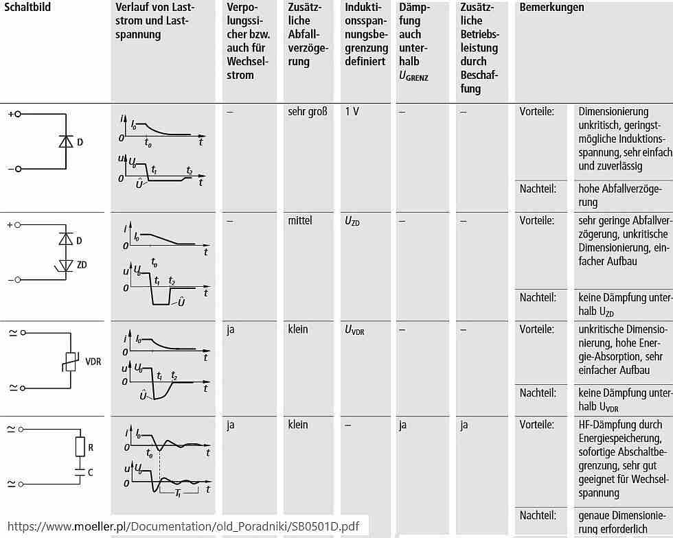

Peter K. schrieb: > Zur Diode: Habe hier einen Artikel gefunden, der drei Frailaufarten > (Diode, Widerstand, Z-Diode) vergleicht: > http://www.elektronikpraxis.vogel.de/die-drei-moeglichkeiten-zur-spulenbeschaltung-von-relais-a-419170/ > > Die benutzen tatsächlich eine normale Diode parallel zum Motor. Nein, es werden dort drei Methoden zur Beschaltung eines Relais gezeigt. Ein Relais unterscheidet sich aber schon rein äusserlich signifikant von einem Motor.
Harald W. schrieb: > Nein, es werden dort drei Methoden zur Beschaltung eines Relais > gezeigt. Ein Relais unterscheidet sich aber schon rein äusserlich > signifikant von einem Motor. Hi, die Vor- und Nachteile von UInd-Abschwächungsmethoden. (c) Klöckner Möller Bei Motoren möchte man auch wissen, ob und wie schnell sie bremsen sollen. Da wird die Beschaltung etwas komplizierter. Hier wird der Motor wie eine Induktivität behandelt, deren Abschaltspitze die Ansteuerschaltung beschädigen kann. Das soll die Hauptaufgabe der Freilaufdiode sein. Es wird vorausgesetzt, dass der Motor nur in einer Richtung läuft. Aber wie wird angesteuert. Das müsste man auch wissen. Zum Beispiel bei PWM wird es noch komplizierter. ciao gustav
