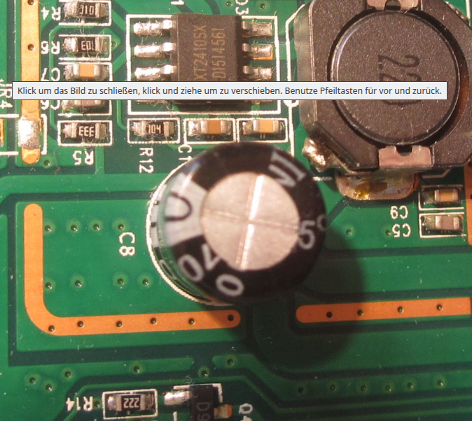

von Ulf B. (flub)
Mein Wecker hat heute auch den Geist aufgegeben (erst „klackern und
blinken“, dann Netzstecker gezogen und anschließend „tot“).
Kann mir jemand mitteilen, wo der MXT2410 auf der Platine sitzt? Dann
möchte ich mal den Lötversuch starten, in der Hoffnung, dass es klappt.
von Thomas W. (goaty)
von Ulf B. (flub)
Ja, danke. Aber welcher von den Teilen?
von Klaus R. (klaus2)
...ehm ob du das dann tauschen kannst? 🫣
Klaus.
Tipp: Nur einer sieht aus wie der neue, den du bestellt hast.
Der 8-beinige Käfer "SO-8"
(Man kann aber bei dem guten Foto auch sehr gut "MXT2410" lesen!)
von Ulf B. (flub)
Super, danke.
Ich habe mir das Teil noch nicht bestellt. Preisvorschlag ist
abgeschickt.
Da der Wecker völlig tot war, habe ich ihn für ca. eine Stunde auf eine
Wärmequelle gestellt und anschließend das Netzteil angeschlossen. Und,
oh Wunder  (ich hatte es gehofft), alles wieder funktionsfähig.
Mal sehen, wie lange?! Er kommt gleich wieder ins Schlafzimmer. Warten
wir mal ab. 🤭
VG

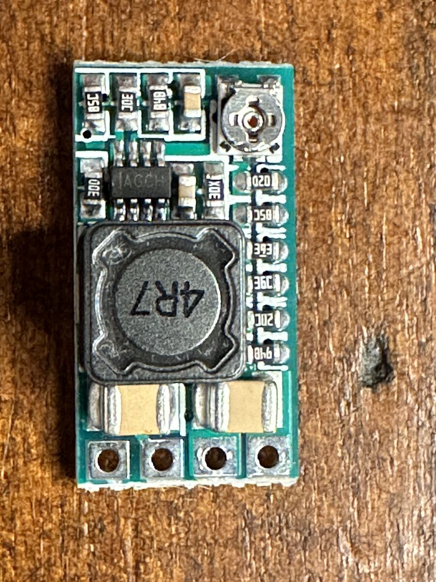

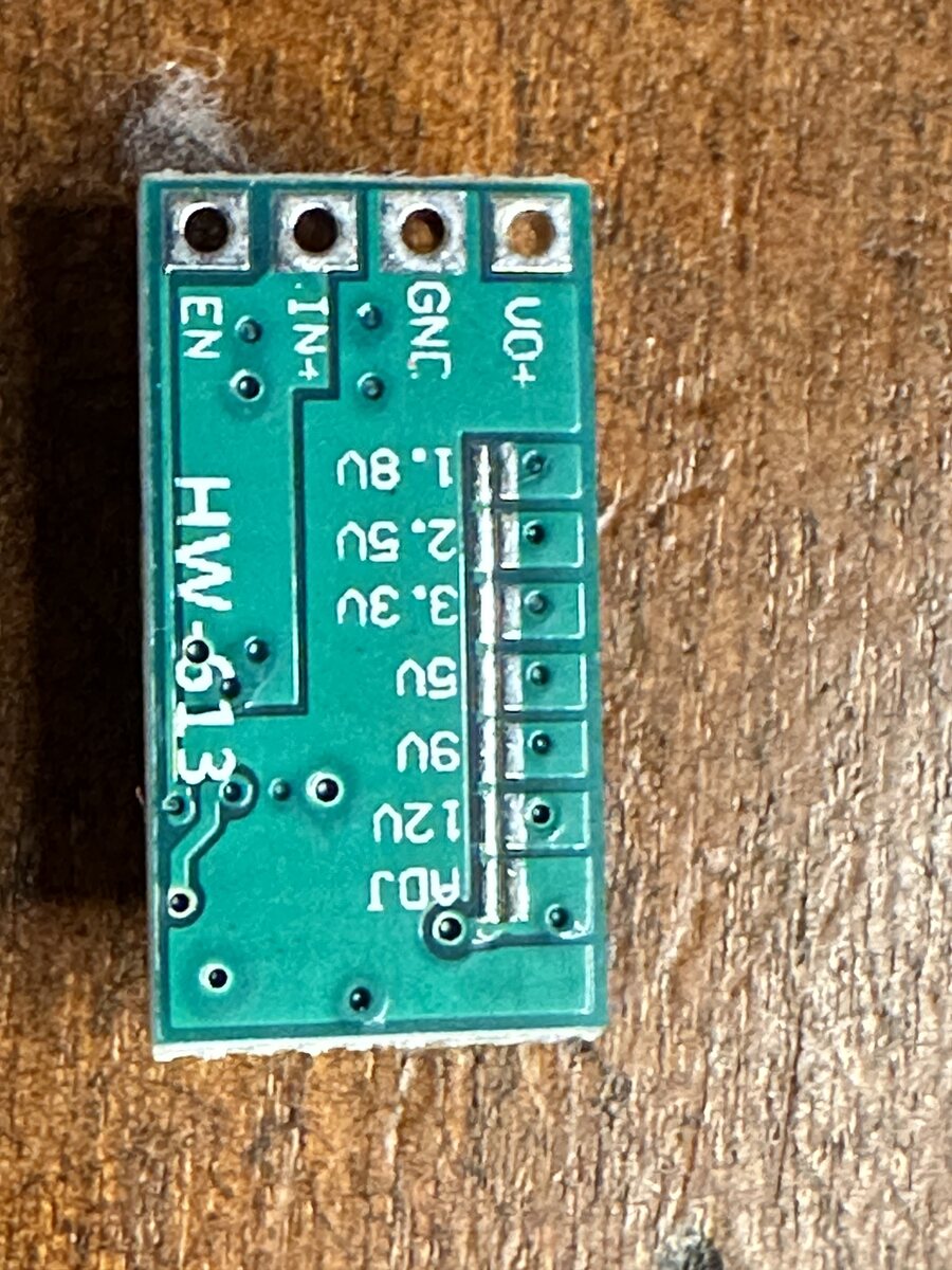

von Felix N. (fex)
Klaus R. schrieb:
> OK, da hätte ich mal das DB genauer konsultieren sollen. Ich überlege
> allerdings auch fast, den ganzen Mist rauszuwerfen und einen der
> vorrätigen China DC/DC Regler dort einszuisetzen, quasi "huckepack" -
> muss nur mal schauen, ob der 24V Vin packt. Nur mal so als alternativer
> Tipp...
> EDIT: z.B.
https://www.ebay.de/itm/1-2-5X-DC-DC-4V-12-24V-To-5V-3A-Adjustable-Step-Down-Power-Module-Buck-Converter/272718668610?ssPageName=STRK%3AMEBIDX%3AIT&var=571854567932&_trksid=p2060353.m1438.l2649
> Klaus.

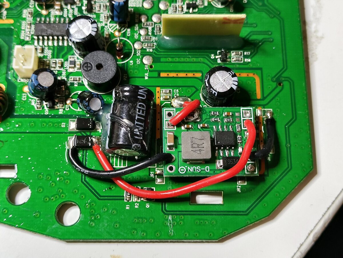

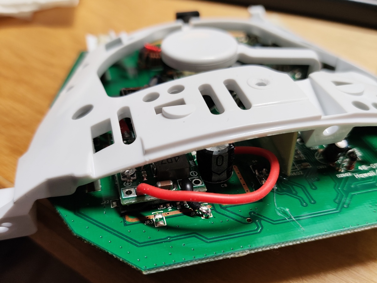

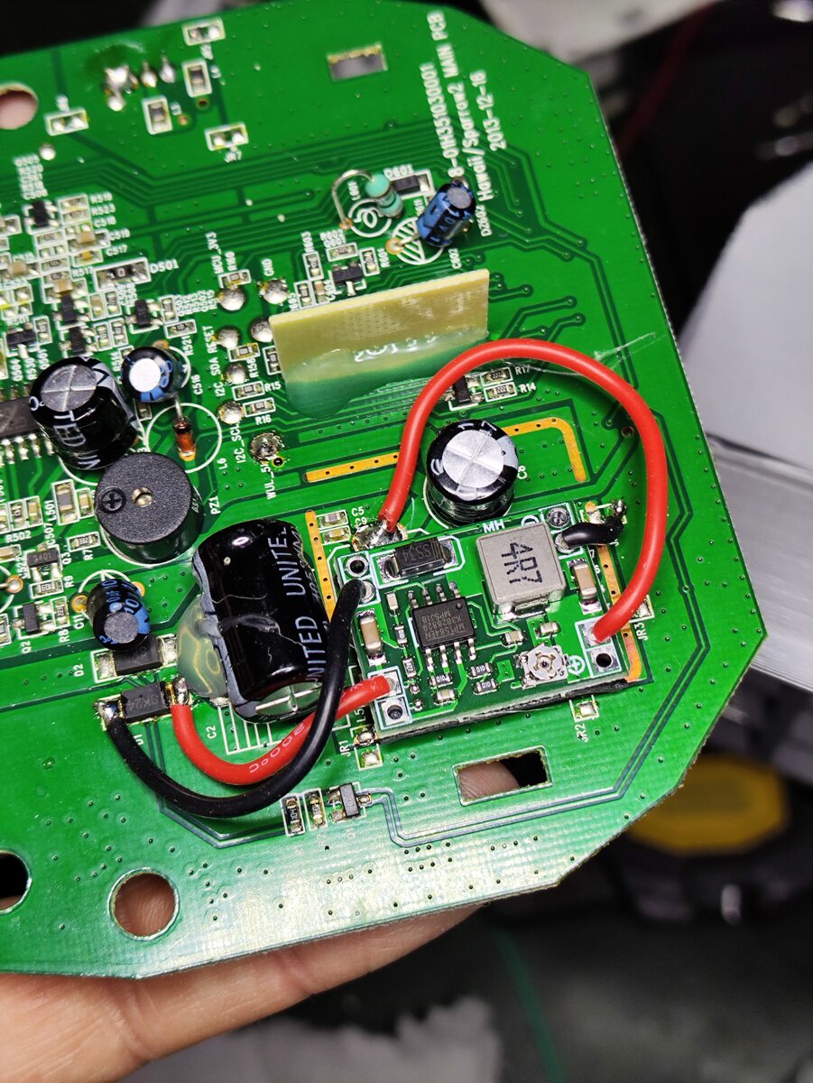

Ist zwar schon etwas älter der Thread, aber hier ist grade wieder ein
Philips Lichtwecker abgeraucht. Und da ich weder den Chip  noch Lust

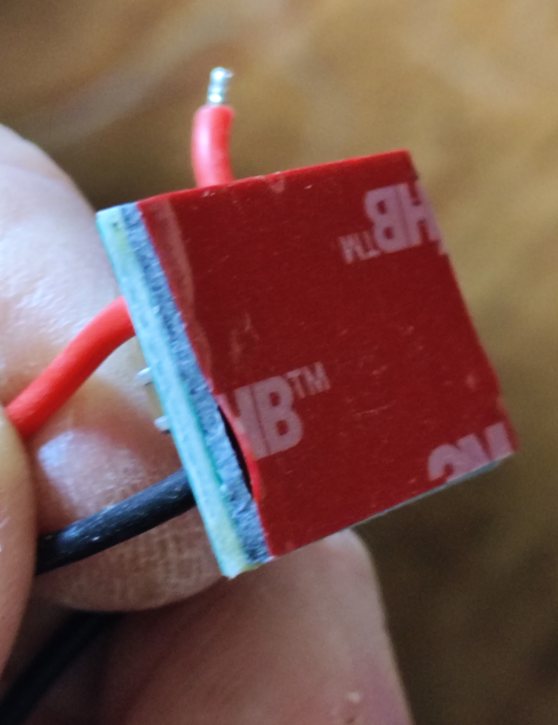

hatte diesen auszulöten, hab ich den kleinen StepDown genmmen. Hab
einfach die Spule ausgelötet, damit ist auch genug Platz um den kleinen
StepDown mit doppelseitigem Klebeband drauf zu kleben.
Zumindestens läuft er wieder. Hoffe das hält auch ne Weile ;-)

Nicht nur lässt sich der Step-Down einfacher einbauen als den SMD-Chip
zu wechseln, der Original-Chip ist ja offenbar auch nicht besonders
langlebig (hier sind 2 von 2 Weckern nach ein paar Jahren mit einem
defekten MXT2410 kaputt gegangen). Bei den billigen kleinen
Schaltreglern aus China habe ich zwar auch Bedenken, dass sie besonders
lange halten, aber bisher merkt man dem Wecker nicht an, dass er
modifiziert wurde.
Das oben erwähnte Auslöten der Spule hat nicht nur den Vorteil, dass
dies den 5V Ausgang vom Original-Schaltregler durchtrennt, wie man
sieht, hat man am Spulenkontakt auch eine einfache Möglichkeit die 5V
vom Ersatz-Regler einzuspeisen.
Anbei noch ein Bild, wo man gut sieht, dass der Regler genug Platz hat.
Wo ich das Bild gerade sehe, habe ich noch neugierige Frage: weiß
jemand, wozu dieser runde Kunststoff-Knopf ist, den man am oberen
Bildrand unscharf sehen kann? Er kommt sofort zum Vorschein, wenn man
das Bodenpanel abgenommen hat. Darunter befindet sich dieses PZ1 Bauteil
mit Loch, was aussieht wie ein kleiner Piezzo-Lautsprecher, könnte aber
auch ein Mikrofon oder anderer Sensor sein. Drücken kann man ihn ja
nicht, ggf. soll er da einfach abschirmen oder den Klang des
Tastengeräusches verbessern, aber so richtig verstehe ich das nicht...
Felix.

von Felix N. (fex)
> Wackel-Sensors - der Wecker geht ja auf Snooze, wenn man etwas dran wackelt.
Ah, Danke! Das ist interessant, ich wusste gar nicht, dass er diese
Funktion hat...
> Aber das Design und die optischen Komponenten sind Spitze...
Ja, sieht man davon ab, dass das Auseinanderschrauben und der
Zusammenbau nicht besonders reparaturfreundlich gestaltet ist.

von Jan (jan24229)
Moin nochmal,
ich hab gestern Abend nach der Anleitung von Felix
(das Foto dazu ist super!) und sogar mit dem gleichen Bauteil die
Reparatur endlich zu Ende gebracht (Ausgabespannung am besten vor und
nach dem Einbau prüfen und ggf. einstellen) - funktioniert alles wieder,
wie es soll, und deshalb kann ich auch noch einen anderen Hinweis geben:

Hallo, ich habe hier auch einen defekten Wecker.
Vielen Dank für eure Voranalysen und Lösungsvorschläge.
Ich habe den verlinkten StepDown bestellt, der allerdings etwas anders
als der im Bild gezeigte aussieht.
Welche Pins des StepDown sollte ich mit der Diode D1 (In) bzw. dem JR4
und dem Spulenpunkt (Out) verbinden?
Und: muss ich dann die 5V Pins auf der Rückseite brücken?
Dank euch.
von Felix N. (fex)
Ob der StepDown auf Deinem Foto funktioniert, musst Du ausprobieren. Der
von mir benutzte StepDown hat einen MP1584 Schaltregler-Chip, der in der
Leistung deutlich größere StepDowns schlägt, insbesondere durch die hohe
Schaltfrequenz von typ. 1,5 MHz, da können Spule und Kondensatoren schön
klein bleiben trotz hoher Leistung. Deiner sieht optisch zwar ähnlich,
aber ich konnte spontan kein Datenblatt für den "AGCH" Schaltregler-Chip
Von der Diode D1 kannst Du Dir Masse (GND) und Vin holen. Ich hab noch
ein Bild angehängt, wo ich das bei dem anderen Wecker auch gemacht habe.
Vout speist Du am besten an den Kontakt der ausgelöteten Spule vom alten
Schaltregler ein, kannst Du auch am Foto sehen. GND muss nur einmal
verbunden werden, ich hab das nur zweimal gemacht, weil das Kabel vom
Testen des Schaltreglers schon dran war und so auch die Platine besser
hält, aber das hätte das dicke doppelseitige Klebeband (Bild 2) sicher
alleine gehalten.
Der EN-Pin muss vermutlich auf Low (GND) oder High gezogen werden. High
würde ich mit einem 100k Widerstand gegen Vin legen. Wenn Du keine
Beschreibung hast, musst Du das ausprobieren. GND ist natürlich
gemeinsam für Ein- und Ausgang. Ich hab das bei mir hauptsächlich auch
deshalb zweimal verbunden, weil dann die Platine besser hält.
So wie die Platine aussieht, musst Du eine Brücke bei 5V setzen und
darauf achten, dass keine andere Brücke gesetzt ist (sieht man nicht so
gut am Foto).
Aber teste das Ding mal vor dem Einbau! Ich habe bei diesen
China-Platinchen schon ein paar gehabt, die sofort Rauchzeichen von sich
gegeben haben oder verdächtig warm wurden. Zum Testen hab ich mir acht
kleine Lastwiderstände mit 20 Ohm parallel auf eine Platine gelötet, so
dass sie 2,5 Ohm haben und genug Leistung vertragen, bei den 5V sind das
2 Ampere bzw. 10 Watt. Das sollte der StepDown schon längere Zeit
liefern ohne Probleme oder nennenswerte Erwärmung.
Die Belastung in der Uhr ist zwar niedriger, aber ein bisschen
Sicherheitsabstand ist immer gut!
Messe Mal ob für 5V sauber sind, bzw die 24V. Das blitzen passiert
eigentlich auch wenn der Chip schon kaputt ist manchmal.
(Wenn kein Oszilloskop hilft manchmal das Multimeter im AC-Modus)
Evtl ist auch der Elko nicht mehr gut, da hab ich auch schon welche
tauschen müssen.

Konnte durch die Hilfe, vorallem durch die sehr gut bebilderte Anleitung
von Thomas W. (goaty), meine HF3510 wieder zum Leben erwecken. Als
Grobmotoriker habe ich die Spule und den MTX entfernt und ein in
Schrunpfschlauch eingelassenes Step Down Module an die Stelle platziert.
Funktioniert wunderbar!
Sehr schön! Finde ich auch eine sehr pragmatische und zielführende
Lösung, vor allem geht es schnell, günstig & recht zuverlässig.
Klaus.

Ich habe den von dir gezeigten Elko mal auf Verdacht getauscht, war aber
in Ordnung.
Es sieht so aus als würde bei „Licht aus“ doch irgendwas bei den LEDs
ankommen.
Kann das noch ein anderer Kondensator sein? Wie könnte ich das
eingrenzen?
