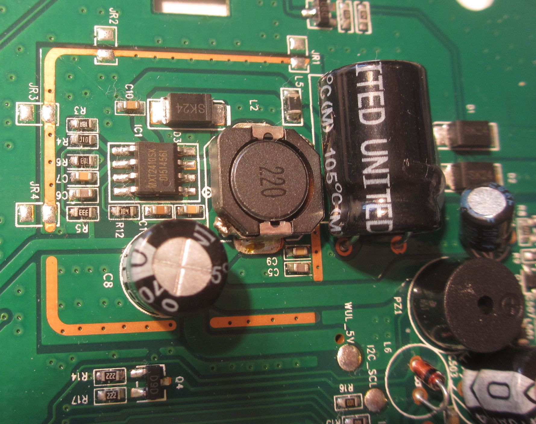

...die Cheffin wollte son Teil haben, aber gefühlt viel zu teuer - also
muss was defektes her. Das lief dann aber erstaunlicher Weise trotzdem.
WAF hoch, 5 Wochen später aber defekt - WAF tief.
Zwischenstand: Die 5V Versorgung in dem Scheißding geht mal (6mA@24V)
und mal nicht (1mA@24V) - letztendlich liegt das iwie an dem
Schaltregler, ein "Erhitzen" mit der HotAit und das Ding springt an.
Vermtl Kerko. Mal sehen...

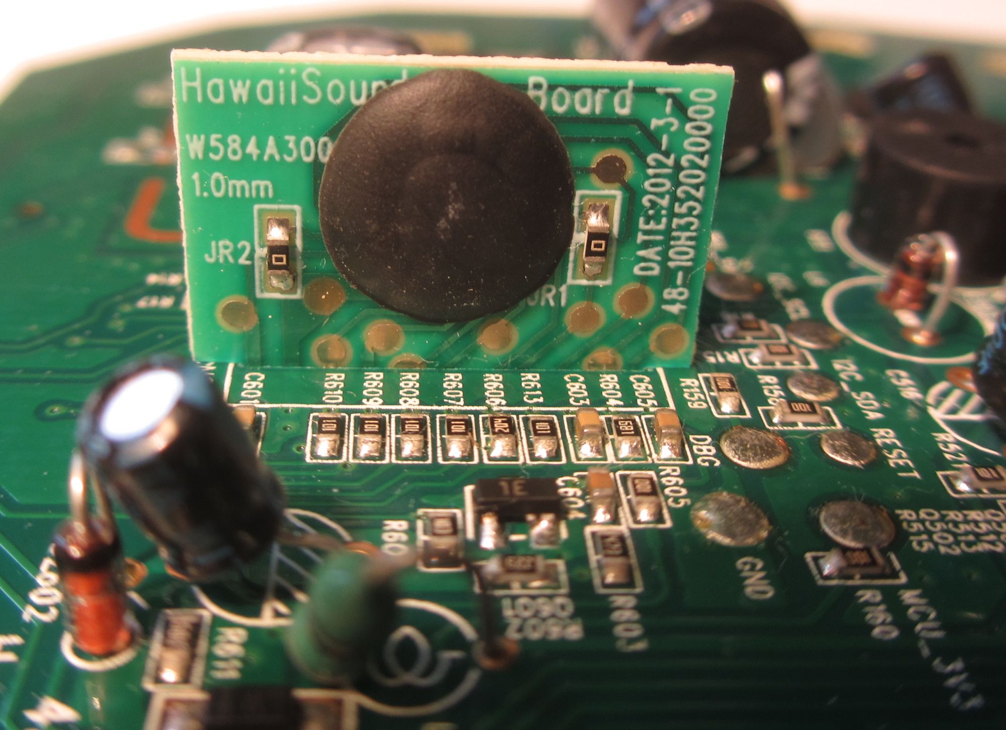

Geil auch das "Hawaii Sound Board" :)

von Klaus R. (klaus2)
...es ist der MXT2410, der reagiert auf Kältespry (aus) und dann wieder
auf die Lötspitze auf seinem Deckel (ein). Den man eher selten findet -
grmpf.
Klaus.
...also, am EN Pin des MXT ist ein 100k + Kerko - der sorgt für den
Start. Wenn man den 100k auslötet und den MXT auf HI zieht (siehe DaBla)
startet er. "leider" ist er dann gestorben - weiß nicht ob ich
abgerutscht bin :) Chip rausgeföhnt, mit 5V + 24V von extern läuft das
Mopped noch - also hole ich vom Chinesen mal Ersatz.
Klaus.

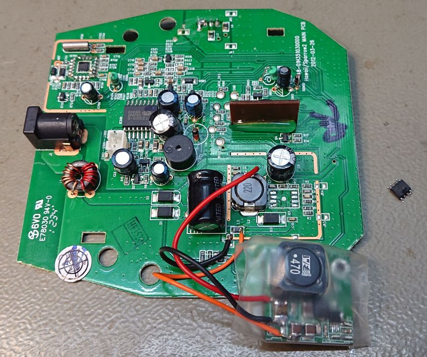

OK, da hätte ich mal das DB genauer konsultieren sollen. Ich überlege
allerdings auch fast, den ganzen Mist rauszuwerfen und einen der
vorrätigen China DC/DC Regler dort einszuisetzen, quasi "huckepack" -
muss nur mal schauen, ob der 24V Vin packt. Nur mal so als alternativer
Tipp...
EDIT: z.B.
https://www.ebay.de/itm/1-2-5X-DC-DC-4V-12-24V-To-5V-3A-Adjustable-Step-Down-Power-Module-Buck-Converter/272718668610?ssPageName=STRK%3AMEBIDX%3AIT&var=571854567932&_trksid=p2060353.m1438.l2649
Klaus.
Kurze Rückmeldung: MXT getauscht, das Mopped läuft wieder...
Klaus.

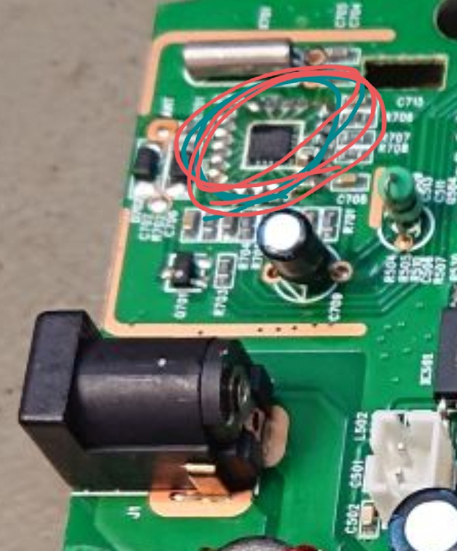

...naja, wenn 5 & 24V auf der PCB anliegen (IST das so?), dann wird der
uC hin sein - sind die 3.3V da (da gibts einen Testpunkt für, MCU_3V3 -
siehe Foto oben). Kam das Problem "plötzlich"?
Klaus.

von Zomby (Gast)
Ich habe nun auch mit einem HF 3520 zu kämpfen, nachdem der Hausmeister
den FI ausgelöst und sofort wieder eingeschalten hat.
Folgendes konnte ich messen und wäre für Hilfe bei der Fehlersuche
dankbar:
- Netzteil liefert 24V, auch im angeschlossenen Zustand.
Bei alleinigem Betrieb der Main PCB dann folgende Werte:
- 24V bzw. 5V am CN1
- keine Spannung am MCU_3V3
Folgende Werte am Mxt2410:
- BS 1,5V
- IN 24V
- EN 7,5V
Alle anderen Pins sind auf 0V
Die Elkos rund um den Mxt2410 haben mit dem Durchgangsprüfer kurz
gezuckt, scheinen also Mal prinzipiell nicht komplett defekt zu sein.
Kann mir jemand Hinweise zur weiteren Fehlersuche geben, bzw. kann
jemand mit den Werten eine Diagnose stellen?
Besten Dank!
...die 5V des MXT sind also in jedem Fall da, bist du SICHER? Nur die
3V3 nicht? Diese werden ja sicher aus den 5V erzeugt, ergo müsste man
schauen, "wo" - aber son LDO quittiert auch nicht einfach so den Dienst.
Merkwürdig.
Mal die 3V3 gg GND messen, ob da vll ein Kurzer vorliegt?
Klaus.
von Zomby (Gast)
Hallo Klaus,
vielen Dank für deine Rückmeldung.
Ich habe eben noch mal gemessen, und nun:
keine 5V (mehr) am CN1 mehr.
Ich bin mir aber sicher, dass ich die gestern mal an dem Stecker
gemessen habe, wie auch immer das zustande kam.
Nun also nur noch die 24V vom Netzteil.
Auch an dem 5V Testpunkt ist keine Spannung zu messen...
Deutet das, bzw. die gemessenen Werte am MXT auf einen Defekt
desselbigen hin?
Grüße,
Zomby
Mach den mal im Betrieb mitm Lötkolben etwas heiß! Siehe Ursprungspost!
Klaus.
von Zomby (Gast)
Tatsache :D
Einmal mit dem Lötkolben drauf und schon läuft die Kiste!
Dann werd ich den mal ordern.
Vielen Dank für die schnelle Hilfe!
Du kannst auch irgend nen China step down einbauen wenn der 1A kann,
denke ich mal. Vll auch nen altes Handykabel vom KFZ, ist fa auch Dc/Dc
step down...
Klaus.

...und schön dass ich mit meiner urspr Vermutung eines Serienfehlers
richtig lag.
Wenn man in der Schule etwas aufgepasst hat, fummelt man da easy auch
nen beliebigen China Dc/Dc rein 😋
Klaus.

Solch einen Wecker habe ich zur Reparatur bekommen.
Fehlerbeschreibung war, dass er ohne Lichtfunktion weckt und manchmal
komplett tot ist. Nachdem ich hier gleich auf das Problem aufmerksam
wurde, habe ich das Teil zerlegt um die 5V Versorgung zu prüfen. Dabei
ist mir aber als Erstes der große Elko mit aufgeblähtem Deckel auf der
Uhrenplatine aufgefallen.
Am 5V Testpunkt waren 4,2V zu messen. Also den Elko getauscht und
anschließend 5,0V am Testpunkt gemessen. Scheinbar war das aber nicht
der einzige Fehler.
Der Wecker hat immer noch Ausfälle. Also ist hier vermutlich ebenfalls
der Schaltregler nicht mehr zu gebrauchen.
Falls noch jemand einen Ersatzchip da hat, würde ich den gerne nehmen.

von Stoer P. (stoerpeak)
Inzwischen geht der Wecker wieder.
Ich habe die 5V einfach mal unter Last überprüft indem ich das Radio
eingeschaltet und aufgedreht habe.
Die Versorgung bricht dabei sehr deutlich zusammen. Also kurzen Prozess
gemacht, den Schaltregler ausgelötet und durch einen spearaten
Schaltwandler ersetzt. Der passt noch gut in den kaum vorhandenen Platz
und alles läuft wieder.
Gruß Stoerpeak

Hi Thomas, hast du noch Chips über und würdest mir evtl. auch beim
Einbau helfen? Ich bin hier nicht ganz fit in Sachen Löten und würde
dich dafür selbstverständlich entschädigen.
Vielen Dank vorab und viele Grüße,
Marco
von Thomas W. (goaty)
> Einbau helfen?
Ich kann dir gerne den Chip löten, aber leider sind meine Teile alle.
Hat noch jemand einen übrig ?
Ich wollte keine mehr bestellen...
Du kannst sie selbst auch holen bei eBay "adeleparts 2010" hätte bisher
funktionierende Teile geschickt.
von Marco (dyko)
Vielen Dank für deine schnelle Antwort. Falls keiner mehr den passenden
Chip vorrätig hat, würde ich bestellen. Magst du mir die korrekte
Bezeichnung sagen? Bei dem genannten ebay Verkäufer werden ja einige
Chips etc. angeboten.
Vielen Dank und Grüße,
Marco
3. Beitrag von oben?
Klaus.
von Marco (dyko)
> Klaus.
Danke Klaus, hat noch irgendjemand MXT2410 vorrätig?
Thomas W. schrieb:
> "adeleparts 2010"
Ja, s.o.
Klaus.
https://www.ebay.de/itm/174673777545
Gleich zehn, dann kann man jemand anderes auch einen schenken.
Ich hab bloß keine Lust mehr, hab schon 40 durch.
Preisvorschlag geht auch, ich glaub ich hab immer 10 dollar bezahlt.
