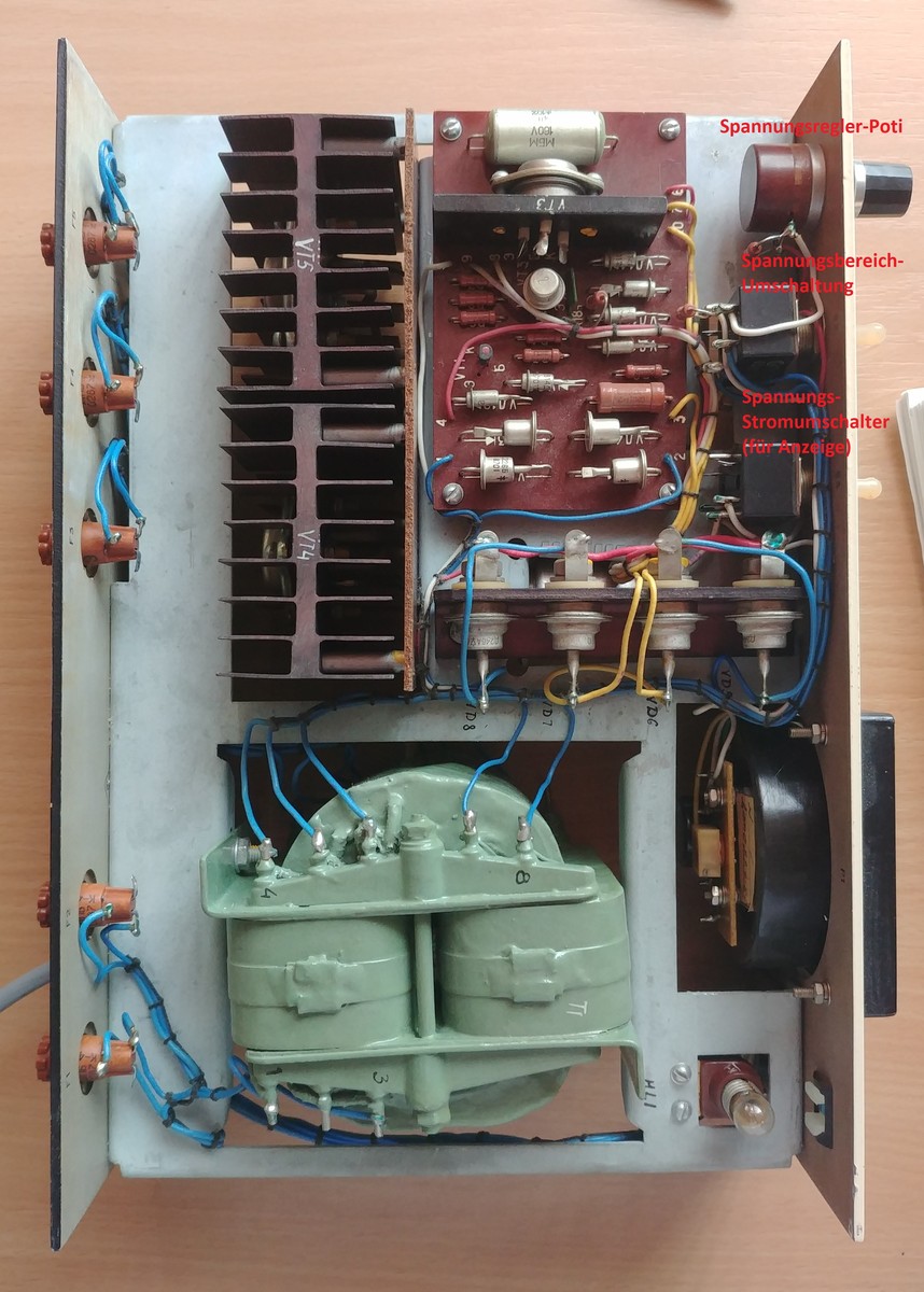

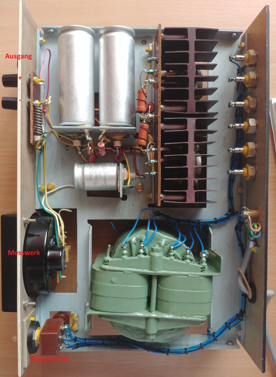

Guten Abend,
ich habe hier ein etwas älteres Labornetzteil (sehr wahrscheinlich
linear geregelt), das ich auch immer regelmäßig genutzt habe und gut
funktionierte.
Ich habe wohl vor einigen Tagen versehentlich bei einem fliegendem
Aufbau 5V verpolt in das Gerät gespeist. Heute habe ich erfahren müssen,
dass wohl dabei etwas in Mitleidenschaft gezogen wurde.
Der Ausgang des Netzgeräts hat im Ruhezustand (Spannungsregler auf 0V)
eine negative Spannung von -3,8V anliegen. Dreht man den Regler hoch
klettert die Spannung ganz langsam auf bis 0,5V an, allerdings nicht
höher.
Der innere Aufbau des Geräts ist relativ unübersichtlich. Auf die
schnelle konnte ich also keinen Kandidaten, der defekt sein könnte
ausmachen.
Was ist das wahrscheinlichste Element, das defekt sein könnte? Evtl.
eine Diode?
Ich habe zur groben Übersicht Bilder des Netzgeräts angehängt.

Die zwei dicken Elkos (C2, C4) habe ich gemessen. Der C2 (auf Bild
rechts) hat ca. 26 Volt, was nach Plan auch ok ist. Der C4 hat die selbe
Spannung wie der Ausgang (also negativ, ob der das besonders mag?).
OP #5938790
Ich habe es repariert... Das ging ja schnell.
Nacheinander habe ich Transistoren ausgelötet und auf Funktion
überprüft. Das war vielleicht eine Unterfangen, weil alle Beinchen vor
dem Einlöten ausführlich umgebogen wurden, sodass ein Auslöten extrem
schwer wird.
Beim dritten Transistor hatte ich schon den Übeltäter gefunden. Der VT1
aus dem Schaltplan. Ein PNP Transistor (KT203AM).
Ersatz rausgesucht, eingelötet und siehe da alles klappt wieder.
Sauber.
