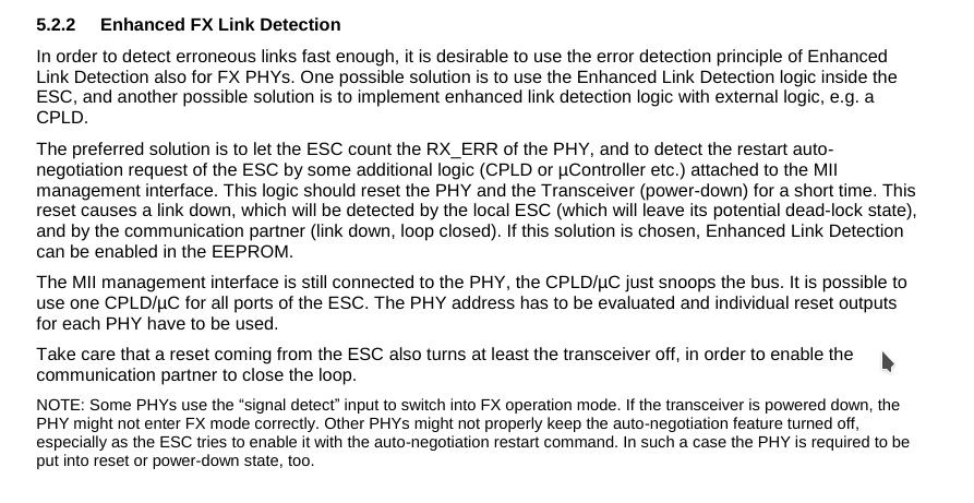

So wie ich mich eingelesen habe, wird der Link von den PHY in den
Modulen mehr oder weniger unter sich ausgehandelt  und der Link wird
regelmäßig überprüft: https://de.wikipedia.org/wiki/Autonegotiation

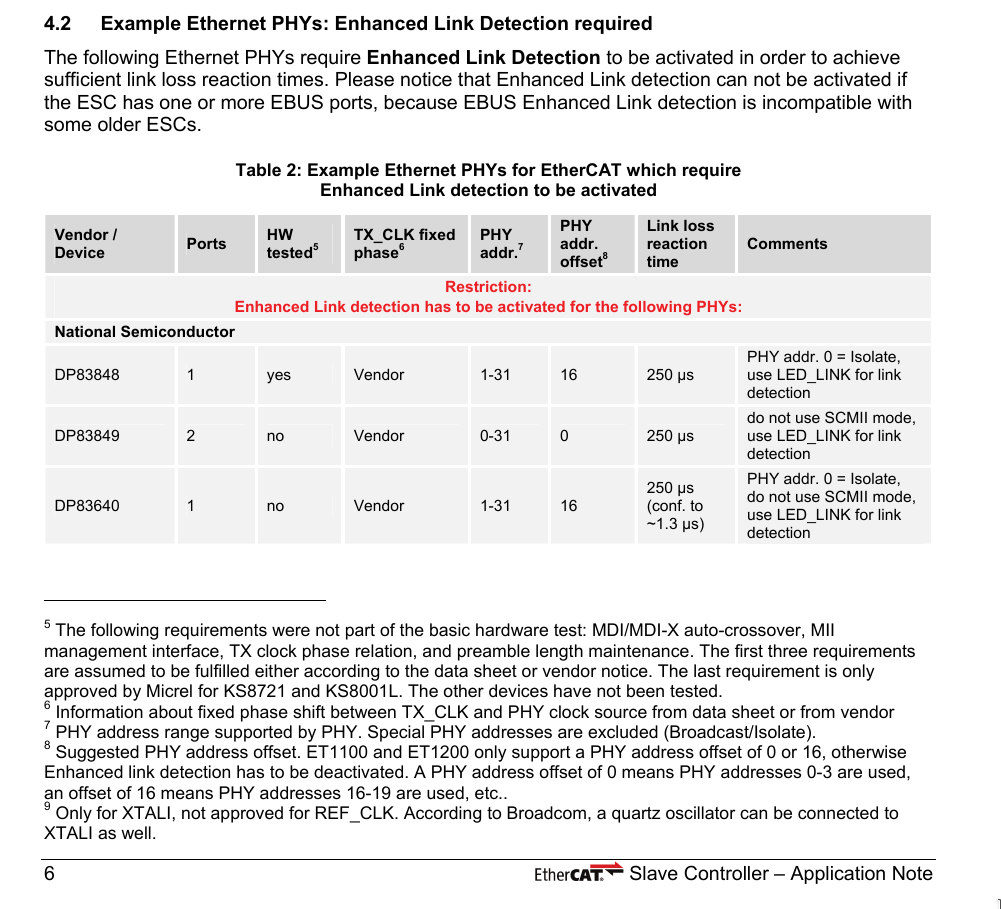

In der Hardware der Module ist als PHY ein DP83849 verbaut.
Dazu findet sich in der
Application Note
Ethercat Slave Controller
PHY Selection Guide
von Beckhoff
der Hinweis, daß die Enhanced Link Detection (ELD) benutzt werden muß.
(siehe Anhang)

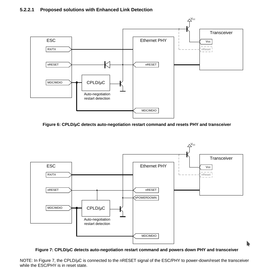

In der :
Application Note
Application Note PHY Selection Guide
von Beckhoff
Finden sich die beiden anderen Anhänge zur ELD.

> Können unsere Probleme darauf zurückzuführen sein, daß die ELD nicht
> genutzt wird?
Kann sein, aber eigentlich sollte sich so ein Ethernet-Link nicht
einfach verabschieden. Wenn ich das richtig lese, sorgt die ELD nur
dafür, das der sich der Link schnell wieder aufbaut. Damit wird das
Symptom beseitigt, aber nicht die Ursache.

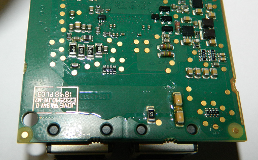

Persönliche Seite #5945223
Ok das sieht sehr gut aus. Könnte natürlich noch sein das der
Schaltregler daneben was stört aber das Layout sieht von außen so aus
das der Layouter wusste was er tat. Kannst du dich mit Wireshark Mal in
den EtherCat hängen, dann bekommst du ggf. Ein genaueres Fehler Bild.

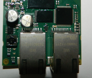

Moderator (Firma: Titel) Persönliche Seite #5947476
Michael J. schrieb:
> mit dem gleichen Kabeltyp im Einsatz.
Sind die Module irgendwelchen Erschütterungen/Bewegungen ausgesetzt?
Michael J. schrieb:
> nach Tausch ... der Verbindungskabel sind die Probleme an diesem Modul weg
Wir hatten in der Funktionsmodellphase bei der Einführung von EtherCAT
mit unseren eigenen und mit zugekauften EtherCAT Modulen immer wieder
Probleme und Verbindungssbrüche.
Irgendwann kam der Verdacht auf Kontaktprobleme in der RJ45
Steckverbindung. Ich habe das dann genauer untersucht
(Übergangswiderstände nach mehrmaligem Stecken, seitliche Kraft auf den
Stecker, usw...) und musste erst mal den richtigen Stecker zur richtigen
Buchse finden und dann das richtige Kabel (Dätwyler 5502flex) dazu
nehmen. Jetzt werden unsere Kabel nach unseren Spezifikationen
konfektioniert und seither ist absolute Ruhe. So wie ich das sehe, ist
das Flexkabel der eigentliche Knackpunkt, weil es weniger Kraft und
Vibrationen auf den Steckkontakt leitet.
Mit beliebigen fertigen Kabeln "von der Stange" gibt es selbst auf dem
Labortisch immer wieder seltsame Effekte. Irgendwer berührt irgendwo
irgendwas und schon hakelt es mal wieder.
