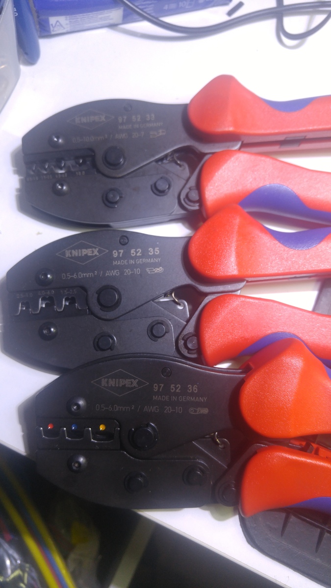

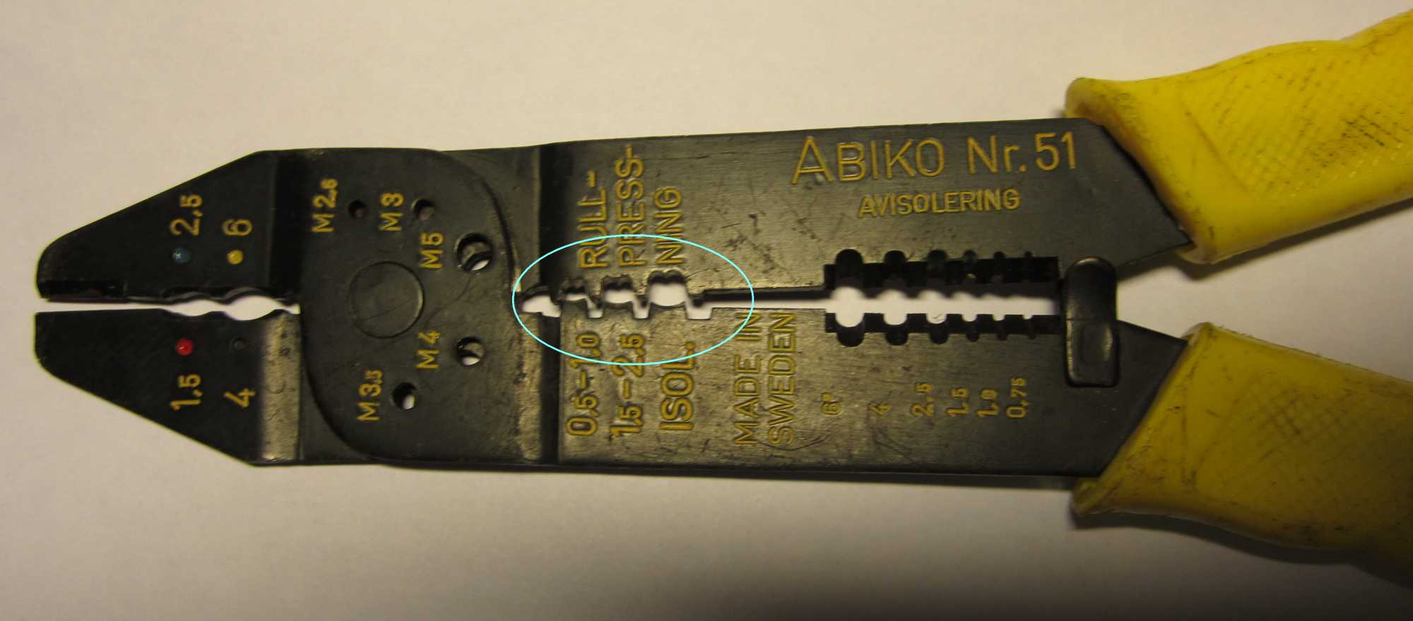

Als Auto-Heimwerker-Werkzeug kenne ich sowas wie im Anhang, damit
bekomme ich tragfähige Crimpungen hin, die Pressverbindeungen sind eher
zufällig.
