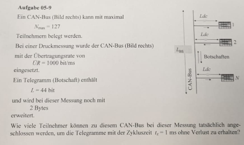

von Aufgabe WING Studium (Gast)
ich habe die angehängte Aufgabe in der Uni zu berechnen und weiß nicht
wie.
Könnte mir hier jemand weiterhelfen?
Vielen Dank und viele Grüße

von Micha W. (blackxiiv)
Grüße,
gehts hier zufällig um Bit-stuffing?!
Nein, ich würde sagen, für diese Rechenaufgabe ist es irrelevant,
welcher Bus da verwendet wird.
Dass hier der CAN-Bus ausgewählt wurde, ist sogar ausgesprochen
ungeschickt, weil Telegramme durch das erwähnte Bit-Stuffing abhängig
von den Daten schlimmstenfalls bis zu 16% länger werden.
Man muss daher bei den Zahlen einfach vom schlimmsten anzunehmenden Fall
ausgehen, und davon, dass in diese Zahlen die maximale Anzahl von
Stuff-Bits bereits eingerechnet wurde.
von Thomas (kosmos)
es handelt sich um einen 1 MBit CAN BUS, das wäre das erste was
umzurechnen ist.
Zu den genannten 44 Bits
https://upload.wikimedia.org/wikipedia/commons/thumb/6/6f/CAN_telegramm_2.0A.svg/660px-CAN_telegramm_2.0A.svg.png
muss man ja noch die die beiden ACK Bits, die 7 EOF Bits und die 3 IFS
Bits dazurechnen und wenn das um 2 weitere Datenbytes erweitert wird
könnten ja wieder 3 Stuffing bits dazukommen. Man landet also bei etwa
74 Bits pro Nachricht.
1 Nachricht benötigt im Worst Case 74 µSek plus die Zykluszeit von 1
mSek = 1,074 mSek,also kann man in einer Sekunde (1/0,001074)=931
Nachrichten übertragen, aber das ist doch völlig unabhängig davon
wieviel Busteilnehmer vorhanden sind diese quittieren doch alle
gleichzeitig und nicht nacheinander.

Die Aufgabe ist hier glaube noch simpler ... Sieht eher nach Informatik
unterricht  der ersten stunde aus ... also nur umrechnungen bit/byte
44bit pro Telegram  + 16 bit payload ( die 2 bytes )  = 60 bit pro
Telegram
1000/ 60 = 16,66...
antwort:
16 Busteilnehmer  maximal um eine Zykluszeit von 1ms nicht zu
überschreiten
Ob die Teilnehmer noch rechenzeit brauchen oder irgnwas ist hier egal
Guten Morgen,
vielen Dank für die Nachrichten.
Ich habe zuerst die 1000bit/ms in 1000kbit/s umgerechnet. Dann die
maximale Leitungslänge ausgerechnet Lmax= 50/1000kbit/s= 50 m
Nun würde ich die Stichleitungslänge ausrechnen, weil die Ldc max ja
angibt, wieviele Teilnehmer überhaupt an dem Bus teilnehmen können.
Dazu fehlen mir jedoch angaben, oder?
Gesucht ist:
- Tp= spezifische Signallaufzeit des Mediums
- Tel= elektrische Signalverzögerungszeit
- TPROPseg= Zeitdauer Signalausbreitungssegment
TP hätte ich jetzt gesagt ist die Zykluszeit / Leitungslänge? Da es für
Tel keine Angaben gibt, fällt dies in diesem Fall weg... Dann könnte man
TPROPseg ausrechnen.
Tp= 1ms/50m= 0,02 ms
TPROPseg= 2*(0,02 ms/m * 50 m)= 2 ms
Und da Ldc < TPROPseg/50 * Tp ist, kann man dies ausrechnen. -> = 2 m.
Ldcges= TPROP/10*Tp= 10 m -> Nmax< Ldcges/Ldc= 5 Teilnehmer??
Hierbei habe ich aber die Bits und Bytes nicht mit einbezogen....
Und zudem ist das ja überhaupt nicht gefragt. Allein die Buslast ist
relevant. Der Bus am sich ist so ausgelegt, dass er funktioniert.
von Jim M. (turboj)
> Dann die
Irrellevent. Nach Leitungslängen hat niemand gefragt.
Die Frage war wieviele CAN Messages in die Zykluszeit passen.
Und da hängt es entscheidend davon ab ob "echtes" CAN mit dem
standadisierten Framing oder ein Phantasie Protokoll mit o.g. 44Bit +
2Byte verwendet werden soll. Das wäre meine Rückfrage an den Betreuer
gewesen...

von gdgddfgdfd (Gast)
Thomas O. schrieb:
> Ich finde die Fragestellung sehr komisch.
relativ eindeutig
gegeben ist 1000bit pro ms
wieviele knoten dürfen/können lso innerhalb einer ms antworten
-> 16
alle weiteren knoten überschreiten 16,66... ms und fallen damit raus
von Rudolph R. (rudolph)
Mal abgesehen vom Bit-Stuffing, in den 44 Bits ist der Interframe-Space
noch nicht enthalten.
Mit dem Minimum von 3 Bits passen nur noch 15 Frames.
