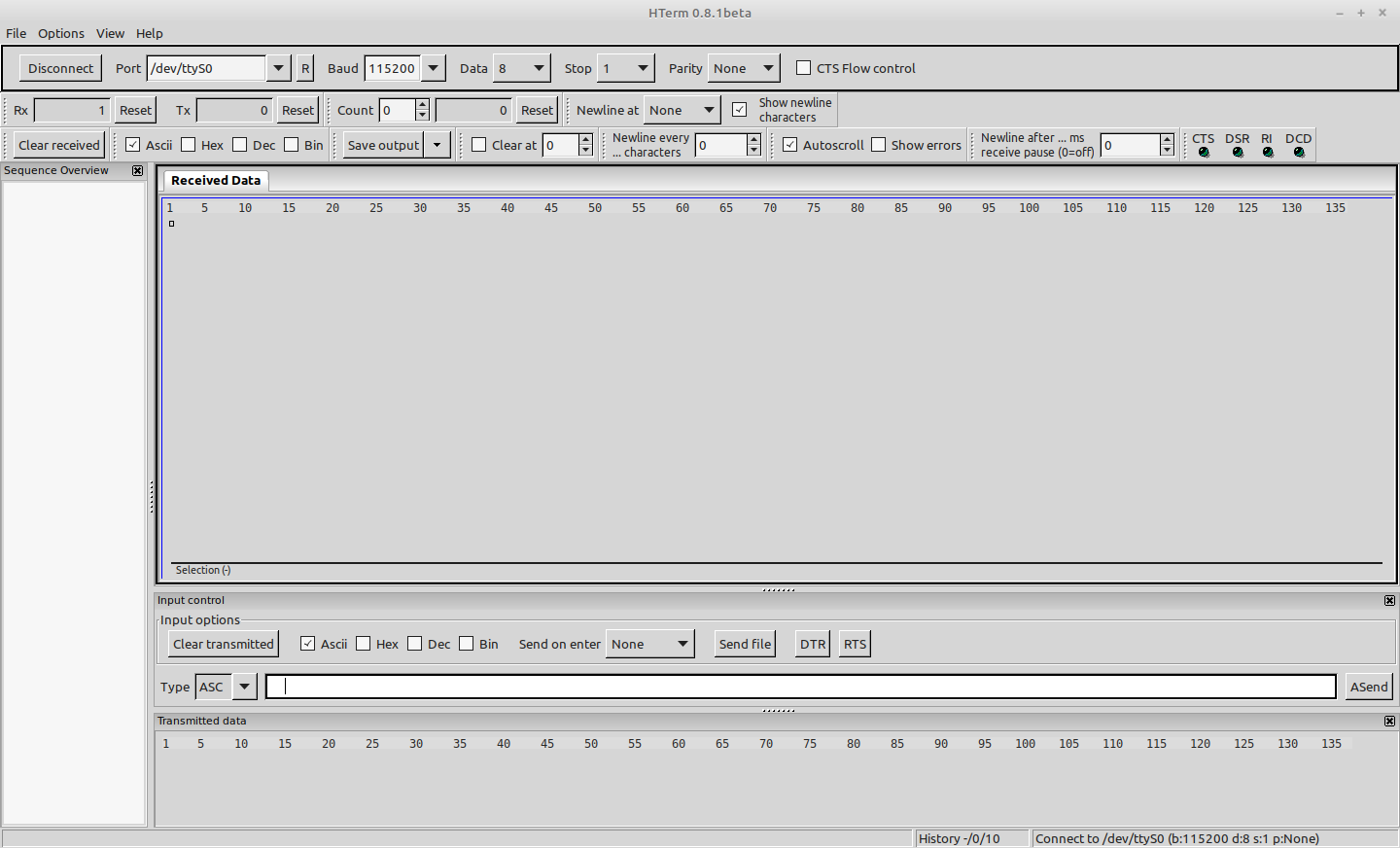

Bin seit einiger Zeit schon mit Linux Mint Cinnamon 19.2 unterwegs und
hatte gestern mal versucht das Hterm-Terminalprogramm zu installieren.
Die neueste Linux-Version von
http://www.der-hammer.info/terminal/index.htm
gesaugt, mit
tar -xzf hterm.tar.gz
entpackt und dann versucht, das bin-Programm zu starten.
Bei früheren Debianversionen war das kein Problem, doch bei Mint tat
sich nichts.
Habe das Hterm zur Zeit zwar nur auf älteren Laptops im Einsatz, welche
vor Ort bei den verbauten Schaltungen noch gut zu gebrauchen sind,
doch sollte es doch auf aktuellen Linux-Versionen auch laufen.
Hat da jemand für Mint eine Lösung parat?

Laß es mal auf der Kommandozeile laufen, dann sieht man die fehlenden
libs. Das wird Fleißarbeit. Man merkt daß die SW seit >10 Jahren nicht
mehr gepflegt wurde.

Gerade mal getestet: Unter wine läuft er.
Da fehlen eine Menge 32Bit-Libraries:
$ ldd hterm | grep 'not found'
  libgtk-x11-2.0.so.0 => not found

Bei mir reichte folgende Zeile:
sudo apt-get install libgtk2.0-0:i386 libsm6:i386 libstdc++6:i386

Ja, es fehlt nach Installation der weiter oben vorgeschlagenen
i386-Pakete immer noch mindestens eine Lib: libpng12-0.
Die ist so scheisse alt, dass sie schon vor Jahren nicht mehr direkt
verfügbar war. Die letzte Ubuntu-Version, wo sie enthalten war, war
xenial.
Aber man kann sie immer noch runterladen und installieren, denn sie hat
zum Glück weder Abhängigkeiten, die irgendwelche Konflikte erzeugen noch
erzeugt sie selber welche.
Sprich: man kann HTerm auf einem aktuellen Linux Mint immer noch
verhältnismäßig einfach nativ laufen lassen.

hans@Lati:~$ hterm: error while loading shared libraries: libpng12.so.0:
cannot open shared object file: No such file or directory
[1]+  Exit 127                hterm
hans@Lati:~$ sudo apt-get install libpng12.so.0

hans@Lati:~$ gtkterm &
[1] 7079
Das Fenster öffnete sich, doch gleich kam dann noch ein kleines Fenster
mit der Fehlermeldung:
Cannot open /dev/ttyS0: Keine Berechtigung
Das mit den Berechtigungen habe ich nach vielen Jahren Linux immer noch
nicht ganz intus.

Ein USB-Seriell-Adapter sollte eigentlich als /dev/ttyUSB0 zu finden
sein.
ttyS0-9 sind eigentlich native Serielle Schnittstellen.
Möglicherweise benutzt du also das falsche Deivce-File.
Trotzdem wirst du weiterhin das Problem mit den Zugriffsrechten haben.
Für einen schnellen Test kannst du hterm (oder gtkterm) mal mit sudo
starten (Achtung, ganz ganz böse) und testen ob so alles läuft.
Das ist aber keine Dauerlösung.
Danach kannst du dir die nötigen Rechte immer noch über den deiner
Distribution entsprechenden sauberen Weg beschaffen.
Die Gruppe dialout ist da normalerweise der richtige Weg.

Nun, es fängt damit an dass es, entgegen dem Namen, eben kein
Terminalprogramm wie gtkterm oder putty ist sondern eher ein
low-level-Analysetool für die Serielle Schnittstelle.
Die Darstellung der Zeichen in hex, dez, oct und bin (wenns sein muss
gleichzeitig) inklusive Zeitstempel, das Zählen von Zeichen und das
freie Definieren von Zeilenenden (inklusive Timeouts) sind schon sehr
praktisch, z.B. wenn man eine Verbindung oder ein Protokoll debuggt.

Vielleicht kann mir auch noch wer das mit wine für das Win-hterm
erklären.

OP
Das Script habe ich jetzt nicht verwendet, weiß auch nicht,
ob es nur auf org. Debian oder auch Ubuntu und Mint läuft.
Da ich in den Einstellungen für das Terminal den Pfad zur
Zeichenkodierung nicht gleich fand, wie schon erwähnt wurden
nach der ganzen Hin- und Herinstalliererei die Umlaute nicht mehr
richtig angezeigt, habe ich die alten libs und das fehlende
dann auch noch manuell installiert und noch ein
apt-get upgrade nachgeschickt.
Bei den Umlauten hat das nichts zurück geändert,
doch hterm kann ich jetzt auch öffnen:
hans@Lati:~$ hterm &
[1] 2567
hans@Lati:~$ Gtk-Message: 00:55:46.313: Failed to load module "gail"
Gtk-Message: 00:55:46.314: Failed to load module "atk-bridge"
(hterm:2567): Gtk-WARNING **: 00:55:46.329: Im Modulpfad »pixmap« konnte
keine Themen-Engine gefunden werden,
(hterm:2567): Gtk-WARNING **: 00:55:46.331: Im Modulpfad »adwaita«
konnte keine Themen-Engine gefunden werden,
Das kommt so an die 20mal
(hterm:2567): Gtk-WARNING **: 00:55:46.353: Im Modulpfad »murrine«
(hterm:2567): Gtk-WARNING **: 00:55:46.354: Im Modulpfad »pixmap« konnte
Bei den ersten paar Versuchen hat es so ungefähr 1 Minute gedauert,
bis sich das hterm-Fenster öffnete, doch jetzt ist es auch ganz
normal nach ca. 1 sek da und funktioniert so wie es soll.
Die Zeichenkodierung habe ich wieder richten können,
und auch sonst sieht es so aus als hätte das BS (und auch die
Wand ;-) ) keinen größeren Schaden genommen.
So hänge ich mal ans Thema gelöst an, damit das hier auch mal
zum Ende kommen kann.
Hans
