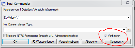

Der TotalCommander kann das auch, dabei wird die Kopie nach dem
schreiben zurückgelesen, das dauert eben. Bei einem backup dürfte das
wohl keine Rolle spielen...

Thomas S. schrieb:> Sonst nutz ich Totalcommander mit der Option Ordner synchronisieren> "nach Inhalt" das klappt gut
Mach ein Häkchen bei Verifizieren!
Das als Default, unter Einstellungen/Kopieren-Löschen unten bei den
Kopieroptionen.
