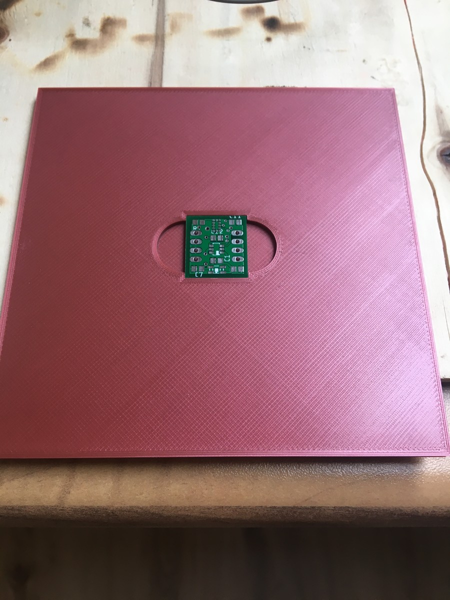

ich bastel an einer Platine, auf welche ich auch ein VL53L1CX ToF-Sensor
im LGA12-Package löten möchte. D.h. es hat keine nach außen geführte
Pins.
Das Löten mit Hilfe von Stencil und Heißluft werde ich noch irgendwie
hinbekommen, aber gibt es auch eine halbwegs zuverlässige Methode, zu
schauen, ob ich keine Brücken "reingeföhnt" habe?
Habe leider, leider keine Röntgenmaschine daheim :-)
Gast #5939292
wie wäre es mit ein paar Testpads drumherum - und einfach durchklingeln
- ob da ein Kurzschluß ist. Gegen offene Lötstellen oder schlechte
Lötungen bist Du damit natürlichnicht gefeit. Wichtig - frische
Lötpaste.

Gast #5939300
Ausser Supply und I2C hat der doch praktisch nichts. Das testet sich ja
quasi von allein.
0.8mm Pich bei 12 Balls und freie Mittelreihe. Da gibts echt
schlimmeres.
Sauber und ordentlich arbeiten, dann passt das schon.
viel Erfolg

#5939363
Chris M. schrieb:
> VL53L1CX ToF-Sensor
> [...] Heißluft werde ich noch irgendwie hinbekommen,
Vorsicht!
Der hat ein Gehäuse das sehr übel auf zu hohe Temperatur reagiert, nicht
das Material aus dem normale IC Packages sind. Ich hab schon mal einen
mit unbedarft applizierter Heißluft buchstäblich zerbröselt. Das ist
kein einfacher Job für Anfänger! Äußerste Vorsicht ist geboten, es muß
auf Anhieb sitzen, keine Sekunde zu lang dran rumbrutzeln, kein zweiter
Versuch! Der verzeiht absolut nichts!

OP #5939512
Danke für die Antworten.
Die Platine ist kleine 16mm x 18mm groß.
Vielleicht wäre es da schlauer die Platine mit Heißluft von unten zu
erhitzen.
Da nebenan noch der eine oder andere Widerstand bzw Kondensator liegt,
könnte man an diesen leicht sehen, wann das lot flüssig wird.
OP #5942310
Kurzes Feedback. Löten hat geklappt und der ToF läuft einwandfrei.
Habe erst alle Bauteile um den ToF mit Heißluft raufgelötet und dann
kurz auf den ToF gehalten. Platine war schon heiß, weswegen das super
ging.
Im Anhang noch ein kleiner Tipp von mir. Ich drucke mir mit dem
3D-Drucker eine Fläche mit dem Ausschnitt von meiner Platine (1.6mm
tief) auf der Fläche kann man dann wunderbar die Schablone auflegen und
die Lötpaste verteilen.
Früher habe ich das mit alten leeren Platinen gemacht und diese um die
zu bestückende Platine geklebt, damit ich eine ebene Fläche hatte für
die Schablone.
So ists 1000mal einfacher. Die Halbrundung ist nur für die Finger zum
Einfachen rausholen gedacht.
Aber dran denken. Nur zum Lötpaste auftragen die gedruckte Hilfe nutzen.
Sonst schmilzt euch alles weg :)
Vielleicht hilft das ja jemandem mal hier.
Gast #5942436
Messen.
Eine Multimeter mit Durchgangsprüfer reicht :-)
