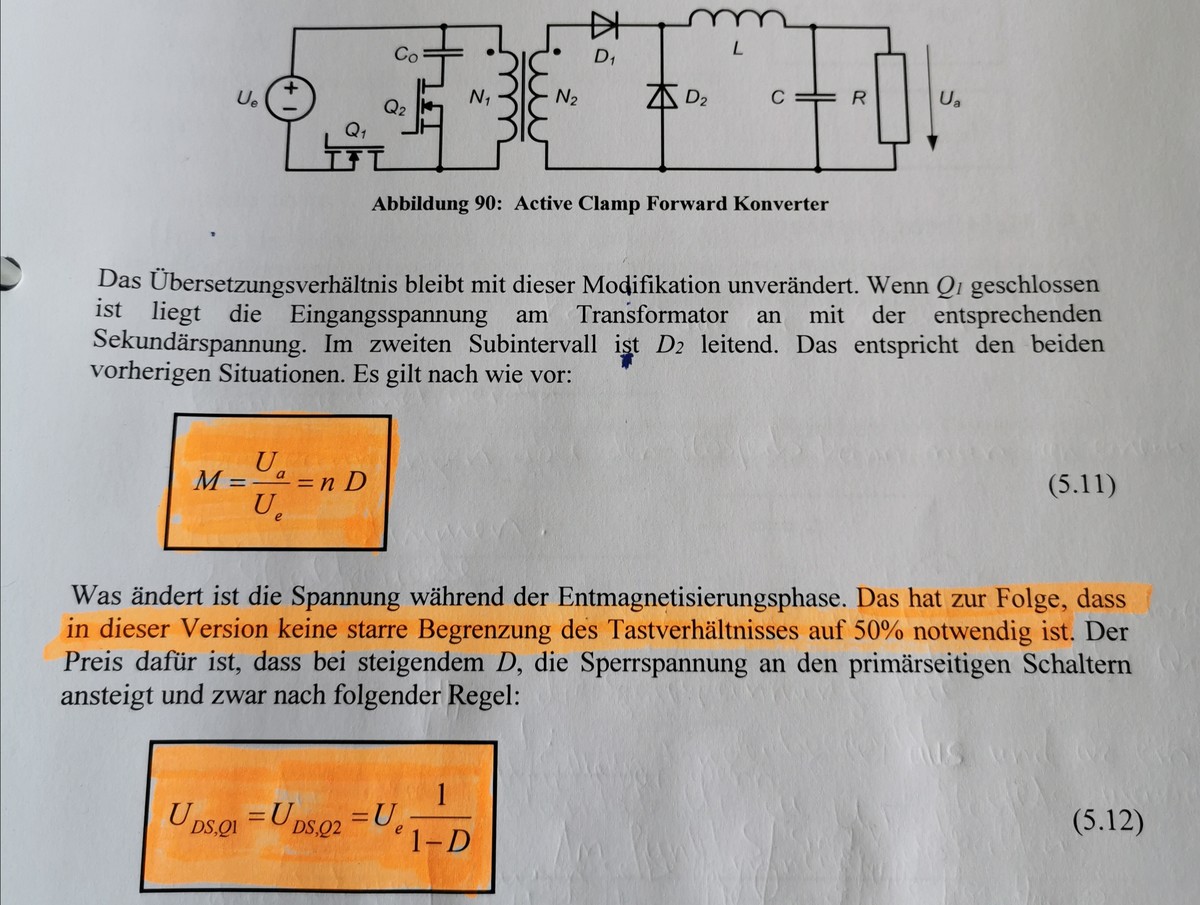

forward mit active clamp
Gast #5939319
Hallo
Ich wuerde gerne wissen, warum hier auf einmal ein Tasverhaeltnis von
>0.5 erlaubt ist?
Es gibt nun keine Entmagnetisierungswicklung ja, aber das magnetische
Feld welches im Transformator nach dem Einschalten aufgebaut wurde muss
ja im 2. Intervall wieder abgebaut werden und auf Null zurueck gehen.
Ansonsten saettigt der Transfornator.
Wenn also fuer das Intervall DxTs die Induktivitaet des Transformators
auflaedt, muss ja der betragsmaessig selbe Anteil wieder abgebaut
werden. Mit einem D von zB 0.8 bedeute das fuer das 2. Intervall 1-D
0.2. Da wird der Magnetisierungsstrom IM sicher nicht 0.
Ich verstehe das nicht.

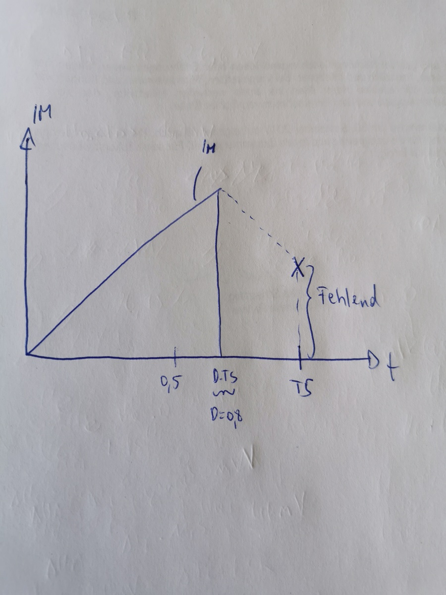

Gast #5939787
Koennte mir jemand meine zeichnung IM so erweitern, dass ich es versteh
und was ihr meint.
Ich verstehe nicht auf was ihr hinaus wollt.
Kann nicht jemand einfach erklaeren, was ich wissen moechte?
Gast #5940245
hinz schrieb:
> Die Spannung an der Primärwicklung ist in der
> Entmagnetisierungsphase
> betragsmäßig höher als in der Magnetisierungsphase. Der Kondensator
> spielt dabei eine ganz entscheidende Rolle.
Hallo
Die Primärwicklungsspannung in der ersten Phase ist Ue
Im 2. Intervall ist es Uco
Uco kann man aus dem Voltsekundengleichgewicht ermitteln. Die Lösung
ist:
Uco = -Ue*D/(1-D)
Wenn man die Tastverhältnisse ansieht, ist UT im 2. Intervall immer
grösser als im 1. Intervall, damit steigt der Strom langsamer an als sie
abfällt.
Richtig?
Bei Tastverhältnissen über 0.6 gibt es dann vermutlich auch Probleme mit
den Sperrspannungsfestigkeiten der Halbleiter (je nach
Eingangsspannung).
