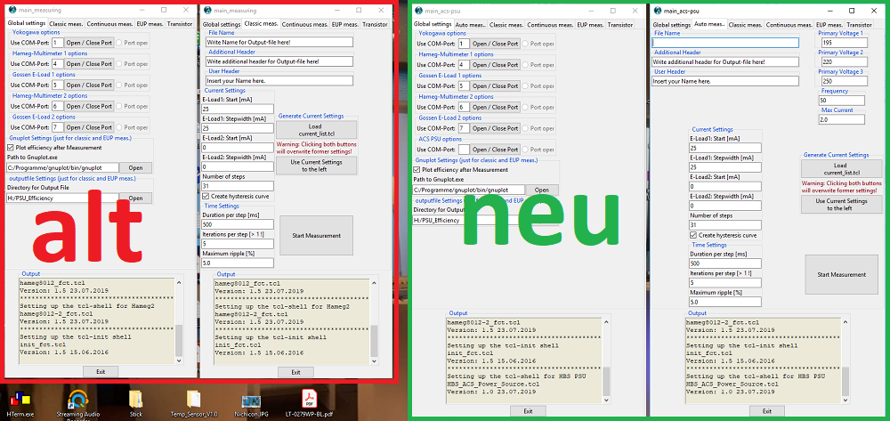

Vielen Dank für die vielen guten Anregungen.
Diese werde ich weiter verfolgen, fürs erste habe ich mir mit einem
weiteren Reiter (Auto meas.) beholfen (siehe Foto).
Ich möchte nun erstmal den Fokus auf die Funktionalität legen, da noch 2
weitere Geräte eingebunden werden sollen.
Sobald alles stabil läuft, wird die GUI verfeinert.
