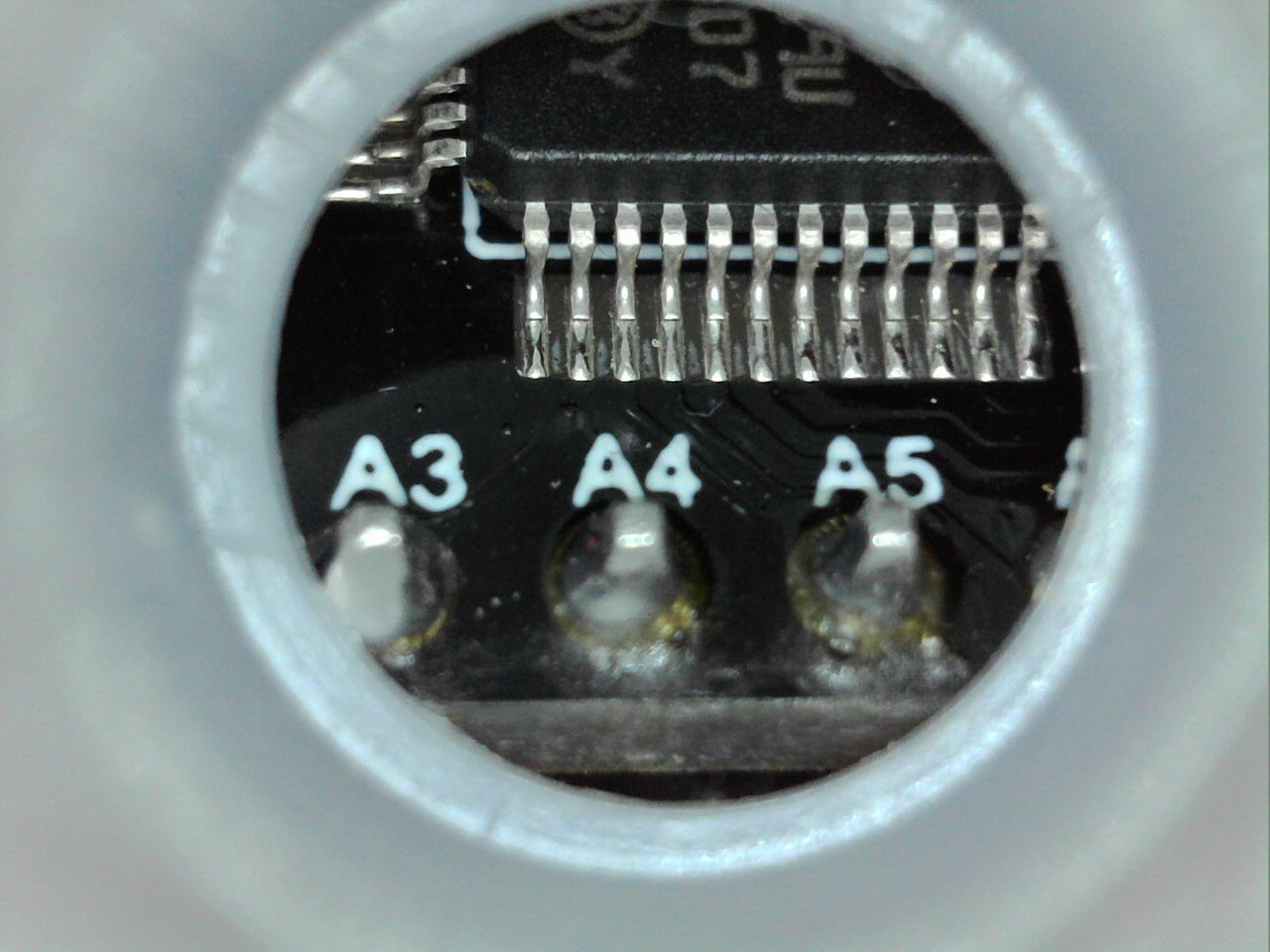

Hi Leute,
nachdem ich mit der Auflösung eines billigen LCD Mikroskopes unzufrieden
war, bin ich dem Hinweis eines Users gefolgt und habe mir als
Alternative ein USB Mikroskop von Andonstar für 25€ (incl. Versand)
angeschaut.

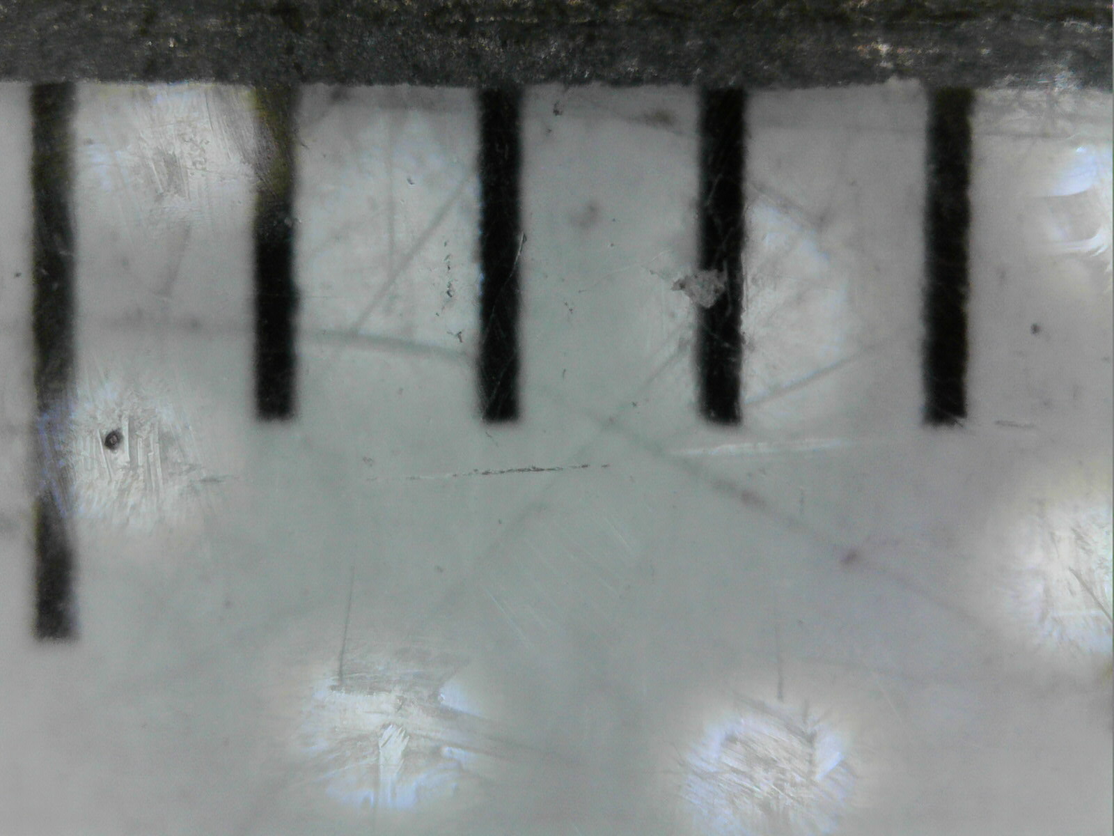

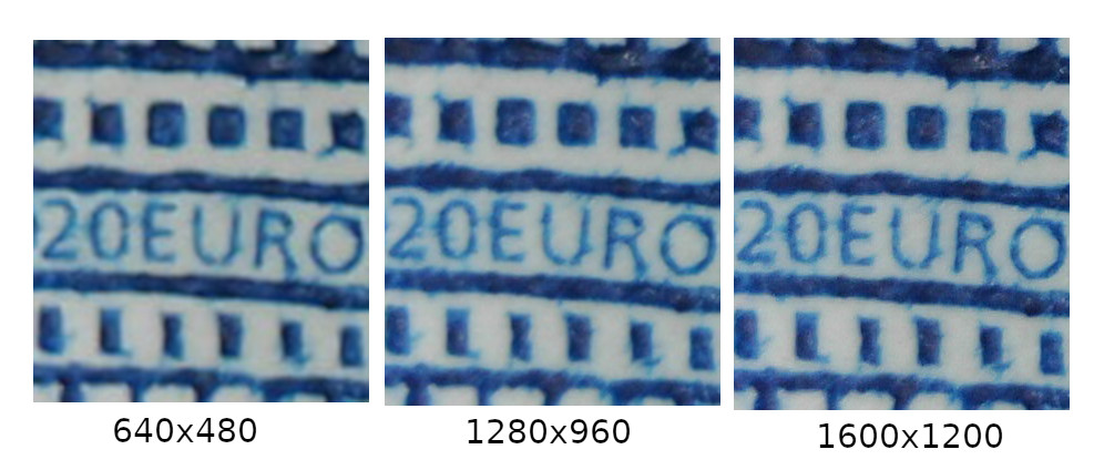

Angeblich hat es 2MP physikalische Auflösung, bei meinen Test sehe ich
allerdings ab 1MP aufwärts kaum weitere Details. Hier scheint die Optik
der begrenzende Faktor zu sein.

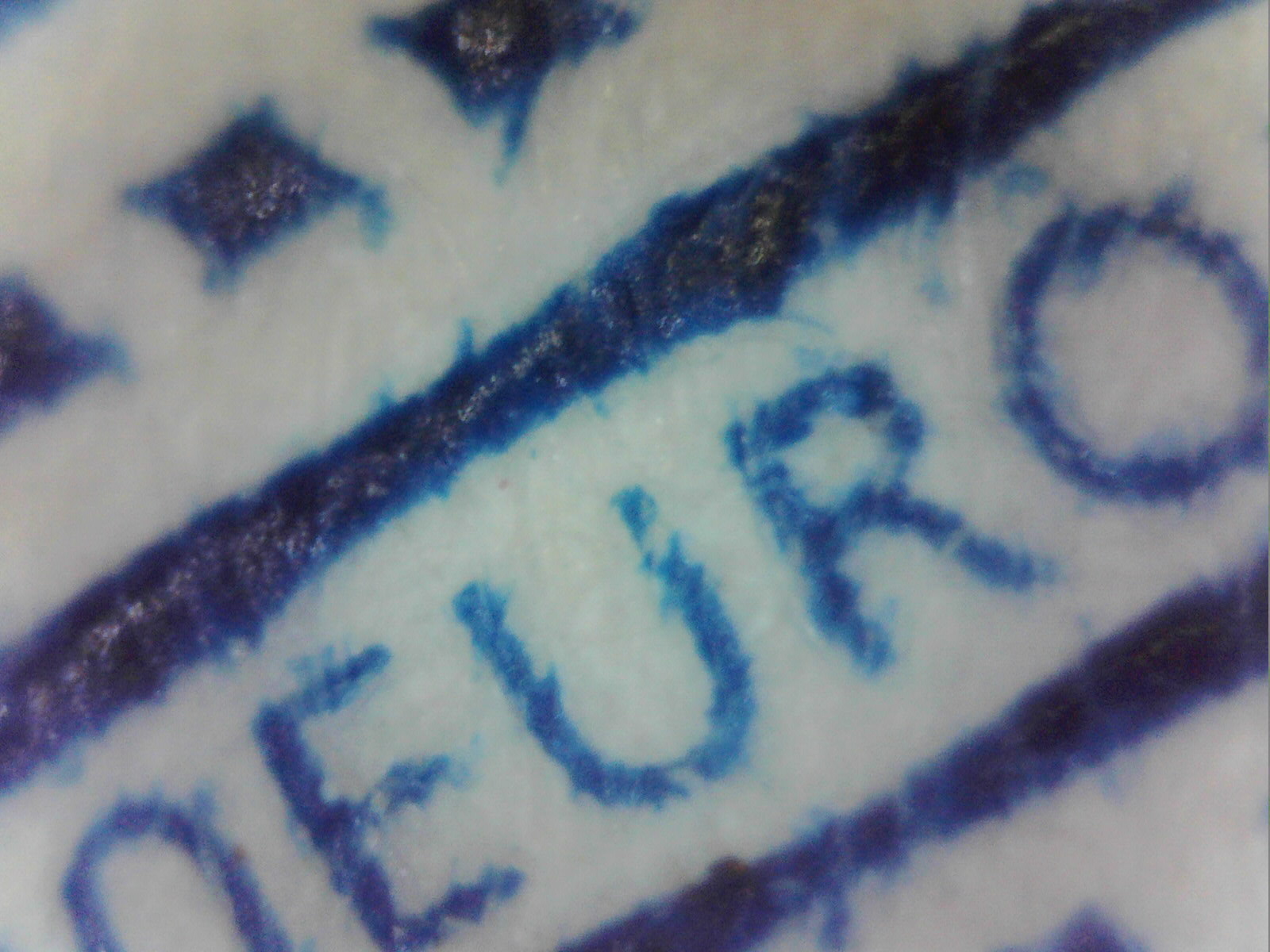

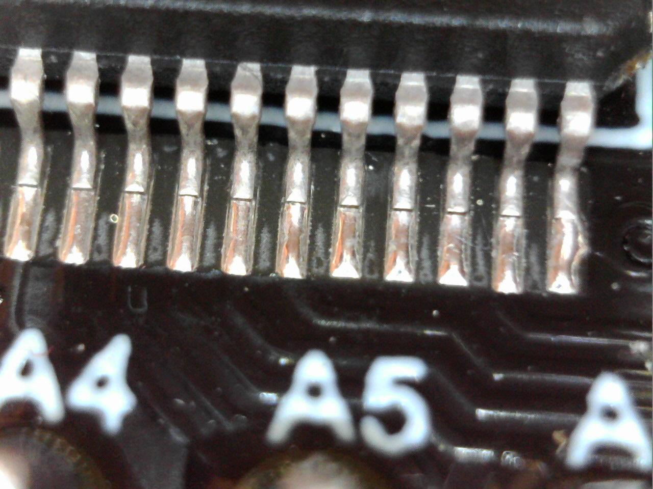

Bei 1cm Abstand und einem 15" Laptop komme ich auf etwa 50 Fache
Vergrößerung. Damit bekomme ich recht detailreiche Bilder von meinen
Lötstellen. Die maximale Vergrößerung wird bei 5mm Abstand erreicht, und
beträgt ungefähr 160.
Die mitgelieferten Abstandsröhren sind für mich sehr hilfreich, das
Gerät ruhig zu halten. Ich hatte erwartet, ein Stativ zu brauchen, aber
mit dem 1cm Röhrchen klappt es auch in der bloßen Hand prima.
Die LED Beleuchtung ist wesentlich heller als notwendig. Sie lässt sich
durch ein Poti am Kabel gut einstellen.
Was die Software angeht: Habe ich gar nicht erst ausprobiert, denn das
Gerät funktionierte unter Linux einfach so out-of-the-box. Die
angehängten Bilder habe mit dem Programm "uvcview -d /dev/video2" in
einer relativ dunklen Ecke meiner Wohnung erstellt, also praktisch nur
mit der eingebauten LED Beleuchtung.
Das lange weiße Röhrchen will ich lieber nicht ausprobieren. Ihr wisst
schon warum.

Zwei Korrekturen:
> Die angehängten Bilder habe mit dem Programm
> "uvcview -d /dev/video2" erstellt
Nein, es war guvcview.
> Vergrößerung.
Ich bin zu blöd zum Messen, es ist etwa 90 Fache Vergrößerung.

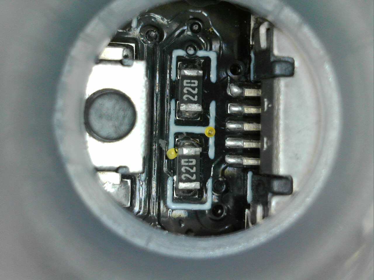

Arno K. schrieb:
> Warum willst du die Schutzhülle nicht verwenden?

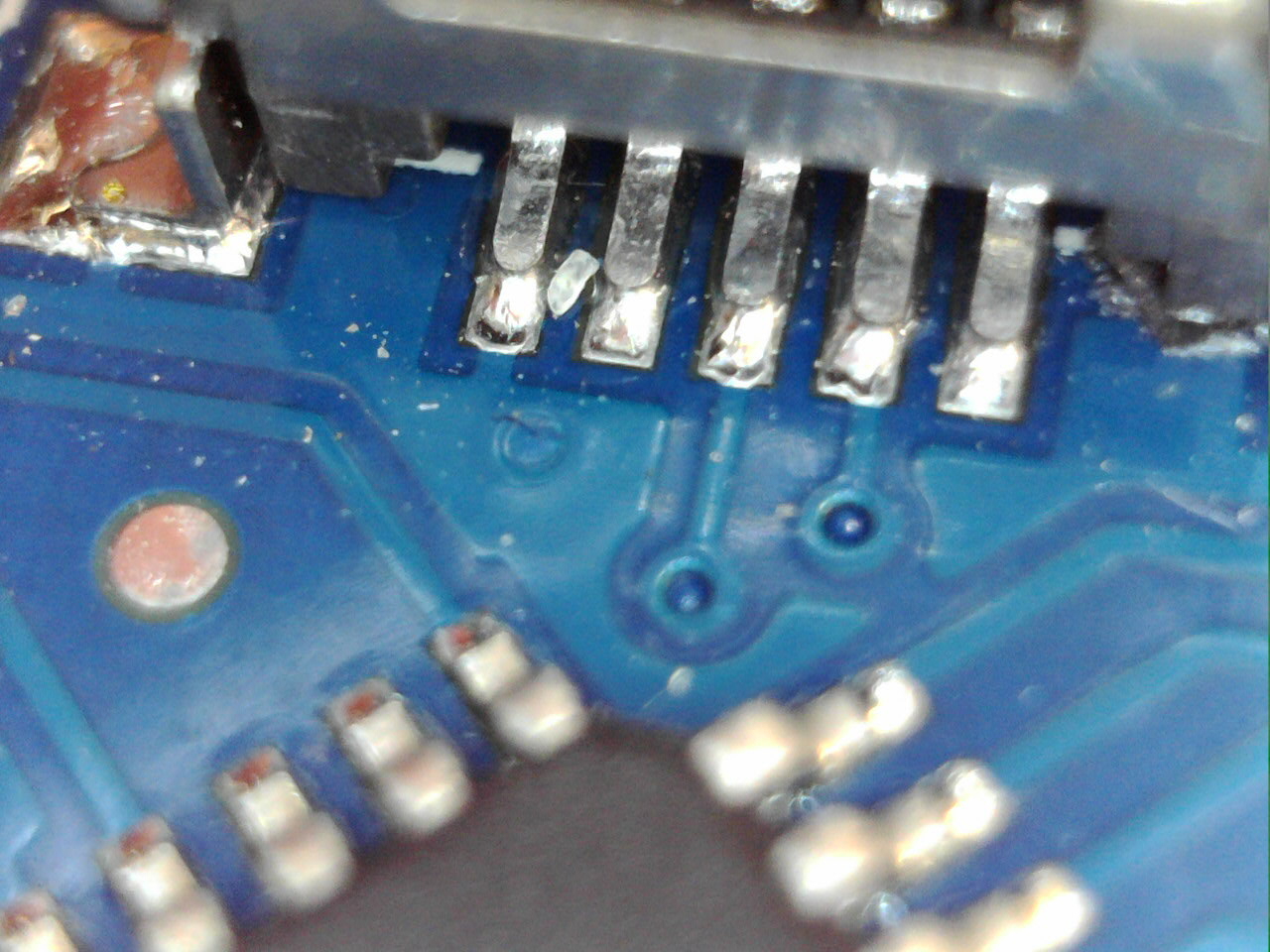

Es geht eher um den Ort, für den sie vorgesehen ist.
Egal, ich habe sie mal auf einer Platine verwendet - ausdrücklich nicht
ihr vorgesehener Anwendungsort. Siehe Anhang. Hier wäre wohl eine
größere Öffnung besser.
