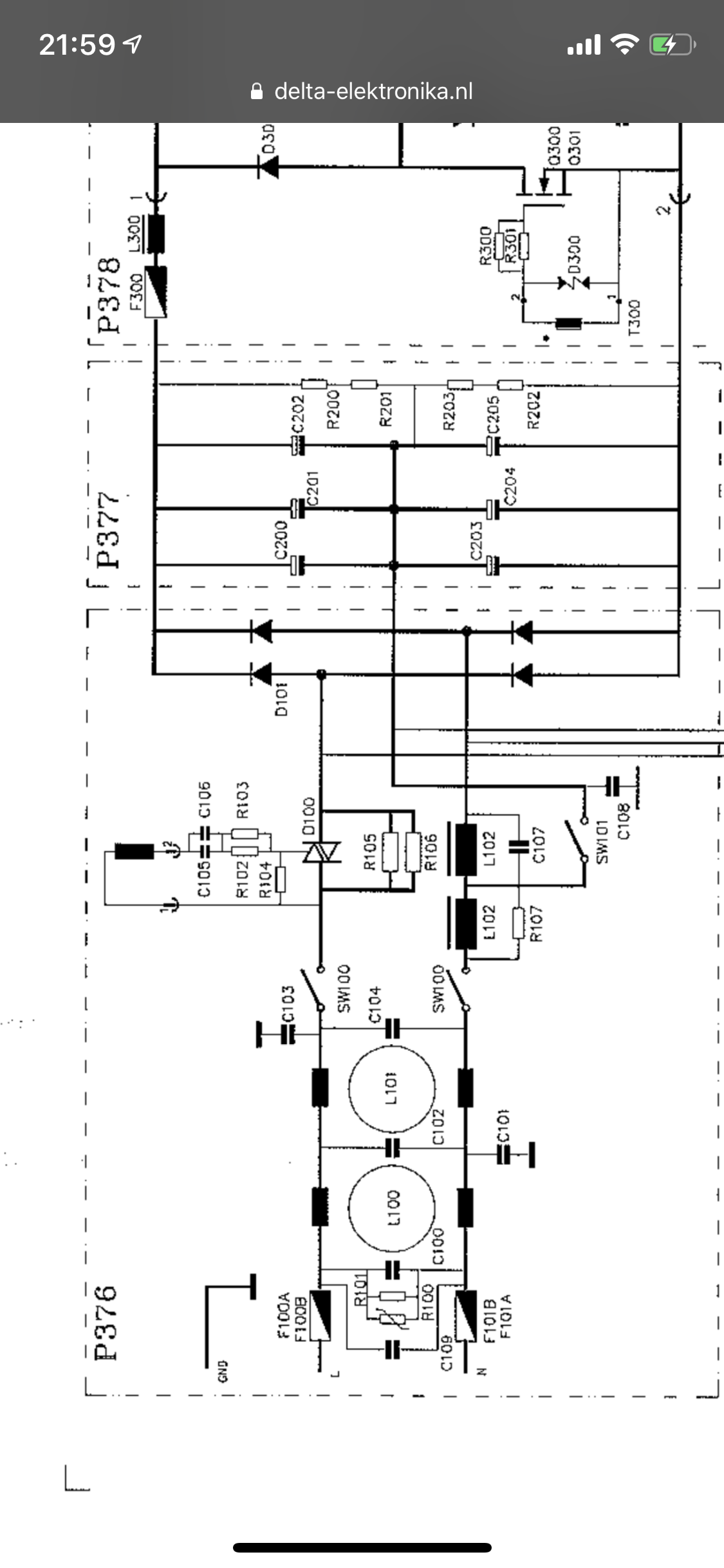

Ich habe heute morgen an einen Konstanter den Netzstecker gezogen um ihn
zu transportieren. Als ich den Stecker gezogen habe, bin ich irgendwie
an EINEN PIN des Steckers gekommen und habe eine gewischt bekommen.
Nun zu meiner Frage muss ich mir hierbei Gedanken machen (Arzt ja oder
nein)?

https://www.delta-elektronika.nl/upload/MAN_SM700.pdf

Zwischen den Stecker-Pins liegen ca. 1,8uF parallel mit 2,21MOhm. Wenn
man da direkt nach dem ziehen des Netzsteckers die beiden Pins
gleichzeitig berührt, dann würde man unter Umständen einen ziemlich
heftigen Stromschlag bekommen.
Hast du eventuell beide Pins des Steckers berührt?

Gucke ich in den Plan von Florian, können, je nach Pasenlage beim
Herausziehen, die C100 - 102 - 104 geladen sein, wie bei jedem anderen
Elektrogrät auch. Da gibt es aber den R101, der für Entladung sorgt.

Florian schrieb:> Das müsste der Konstanter gewesen sein.>> https://www.delta-elektronika.nl/upload/MAN_SM700.pdf
Nun, dann ist vermutlich der R101 defekt.
Der sorgt nämlich dafür, dass sich der C binnen weniger Sekunden entlädt
nachdem der Netzstecker gezogen wurde.
Das solltest du mal reparieren (lassen).
Bei abgeschaltetem Gerät liegen die Entstörkondnsatoren noch am Netz.
Das ist bei vielen Geräten der Fall, da hinter dem Schalter liegende
Entstörkondensatoren den Schalter sehr stark belasten schließlich sind
das sehr niederohmige Folienkondensatoren. Beim Ziehen des Steckers vom
abgeschalteten Gerät kann das C auf die Spitzenspannung des Netzes
aufgeladen sein.
