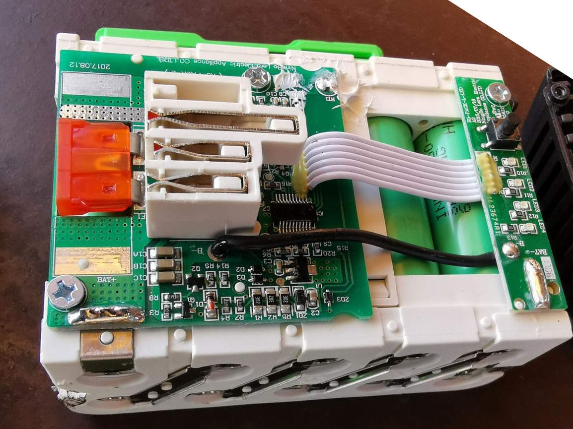

Wieso? Einzelzellenüberwachung kostete Geld.
Hier die Platinenvariante 'Discounter'.
KFZ Sicherungen sind deutlich günstiger ;-)

#5941777
temp schrieb:
> Da kannst du dich aber bei einer Reihenschaltung von 10 Zellen nicht
> drauf verlassen. Sobald die erste abschaltet liegt die volle Spannung
> des Packs an dem dann sperrenden FET an.
Da ist nix mit sperrendem FET!
In den Zellennist ein CID drin. Ein Element das bei Überdruck und/oder
Übertemperatur das Innenleben der (Marken)Zelle dauerhaft am Pluspol
abtrennt.
Manche Akkupacks haben dann noch einen Fet zur Abschaltung integriert.
Rioby zum Beispielmoder auch Fein in seinen ganz neuen Akkupacks.
Aber das ist dann nur ein einziger FET der den Pack trennt, was aber
meist reversibel ist. Der im Foto gezeigte Pack hat nichts dergleichen.
Dazu fehlen die Verbindungen von den einzelnen Zellen zum BMS.
Allenfalls die eingangs erwähnten CID sind jn den Zeĺlen vorhanden.

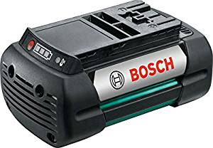

Der 36V Bosch Akku aus dem Rasenmäher hat keine Einzelzellenüberwachung.
Und nicht mal eine Niederspannungsabschaltung. Da ist eine
Schmelzsicherung als einziger Schutz verbaut...
Und nicht mal die Software zur Ladeanzeige haben die hinbekommen (Video
kann ich auf Wunsch am WE nachreichen).
Aber Bosch (grün sowie blau) ist bei mir eh durch. Dann lieber doch
Werkzeug von TTI, bei dem wenigstens die Motoren nicht nach 2 Sekunden
Stillstand abrauchen.
Mein Lidl Akkuschrauber wirkt wertiger, als das 5x so teure Bosch (grün)
Equivalent.

#5949402
Bist Du Sicher was Du da erzählst?
Ich konnte schon mal genau so einen Akku zerlegen und da war sehr wohl
eine Einzelzellenüberwachung drin.
Eine Abschaltung die den Pack abschaltet ist nicht integriert. Aber
zumindest ein Mindestmaß an Kommunikation mit dem Verbraucher die diesem
mitteilt dass der Akku leer zu sein hat.
