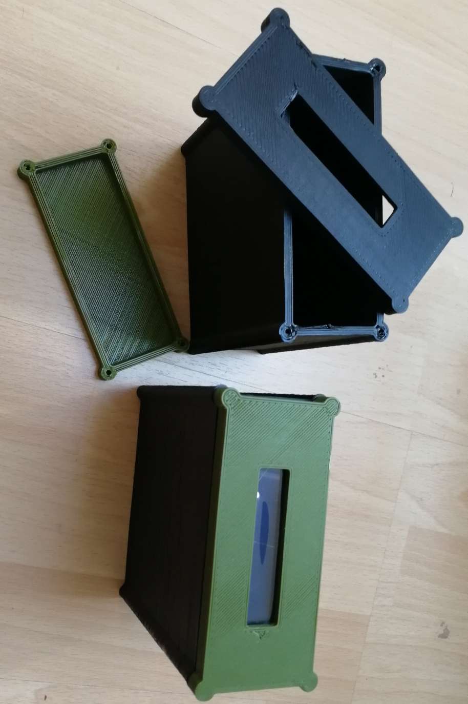

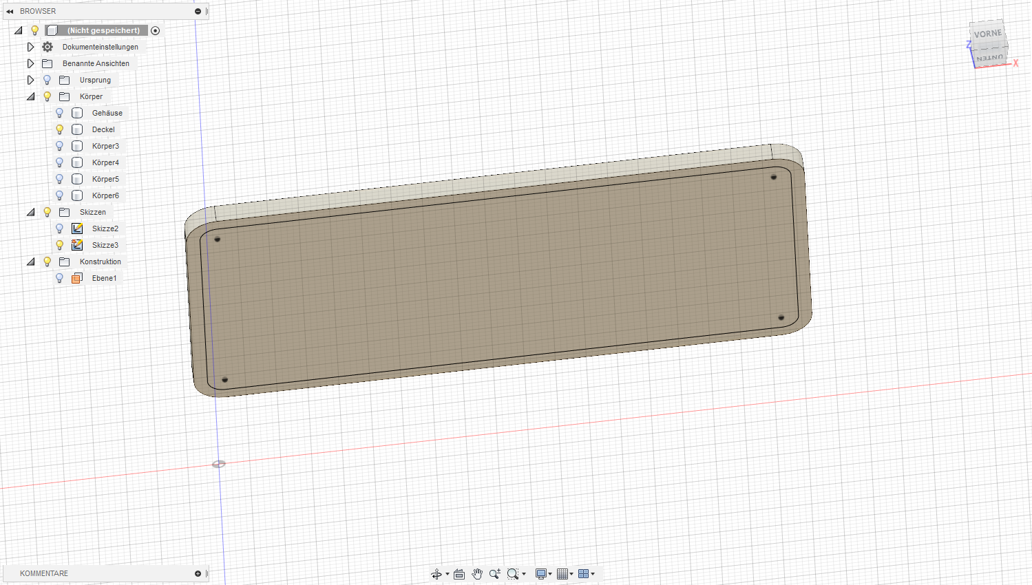

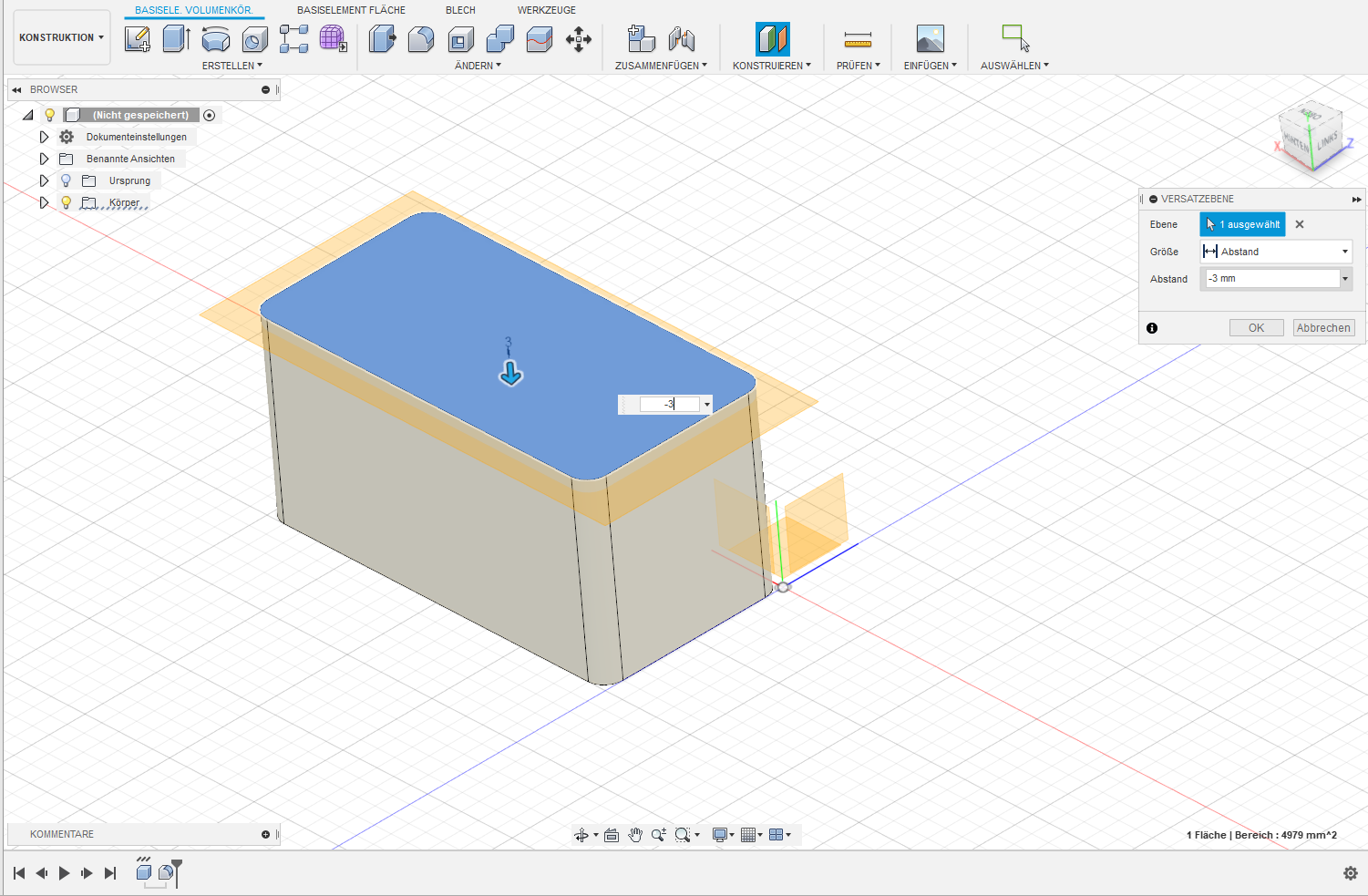

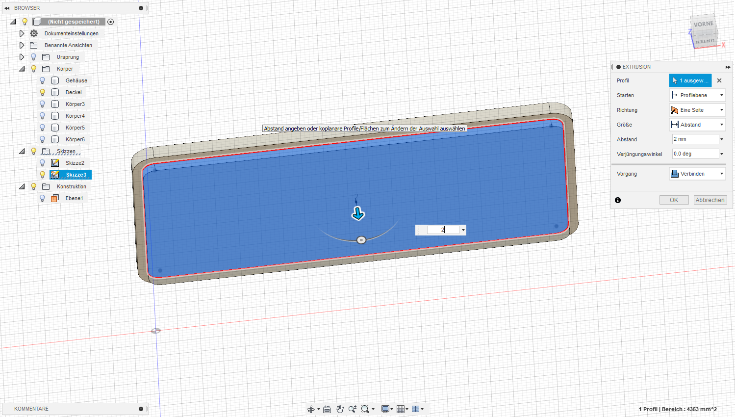

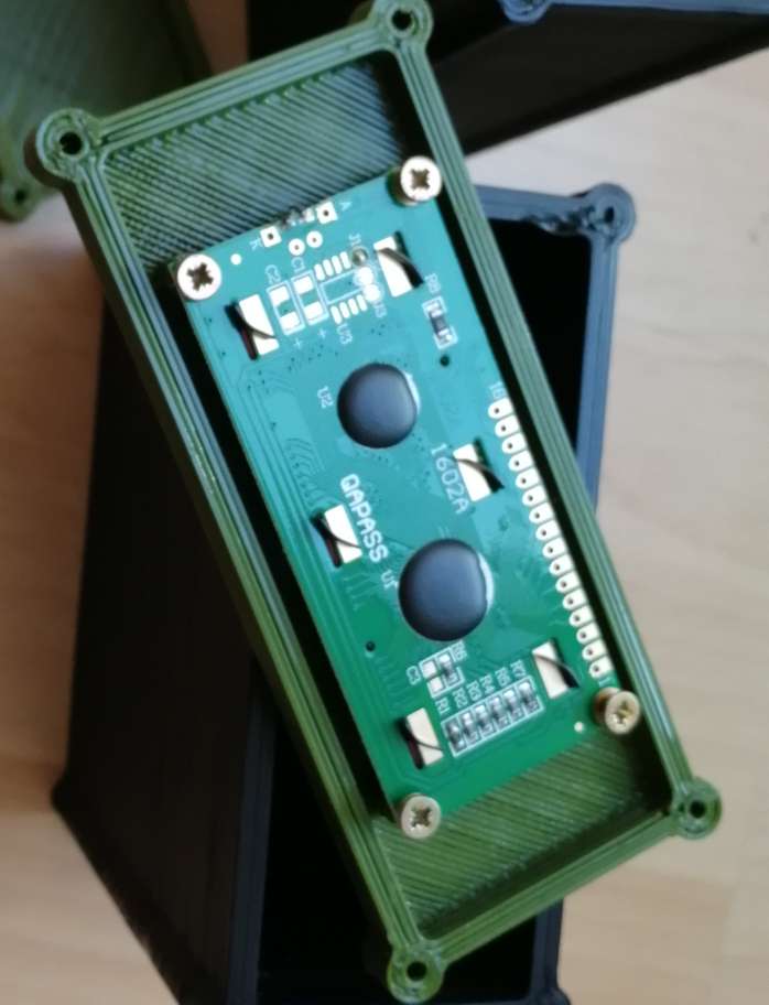

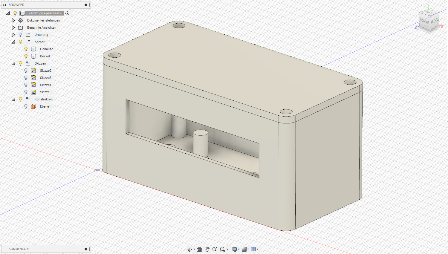

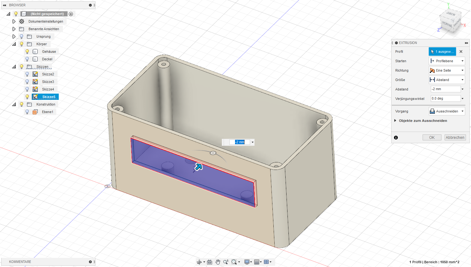

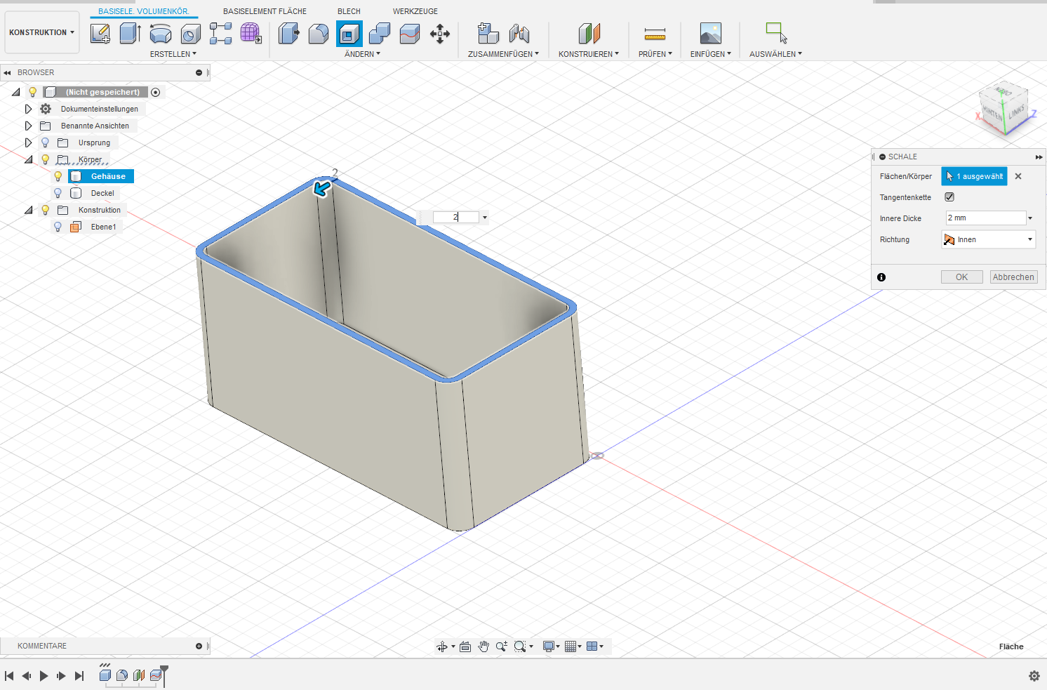

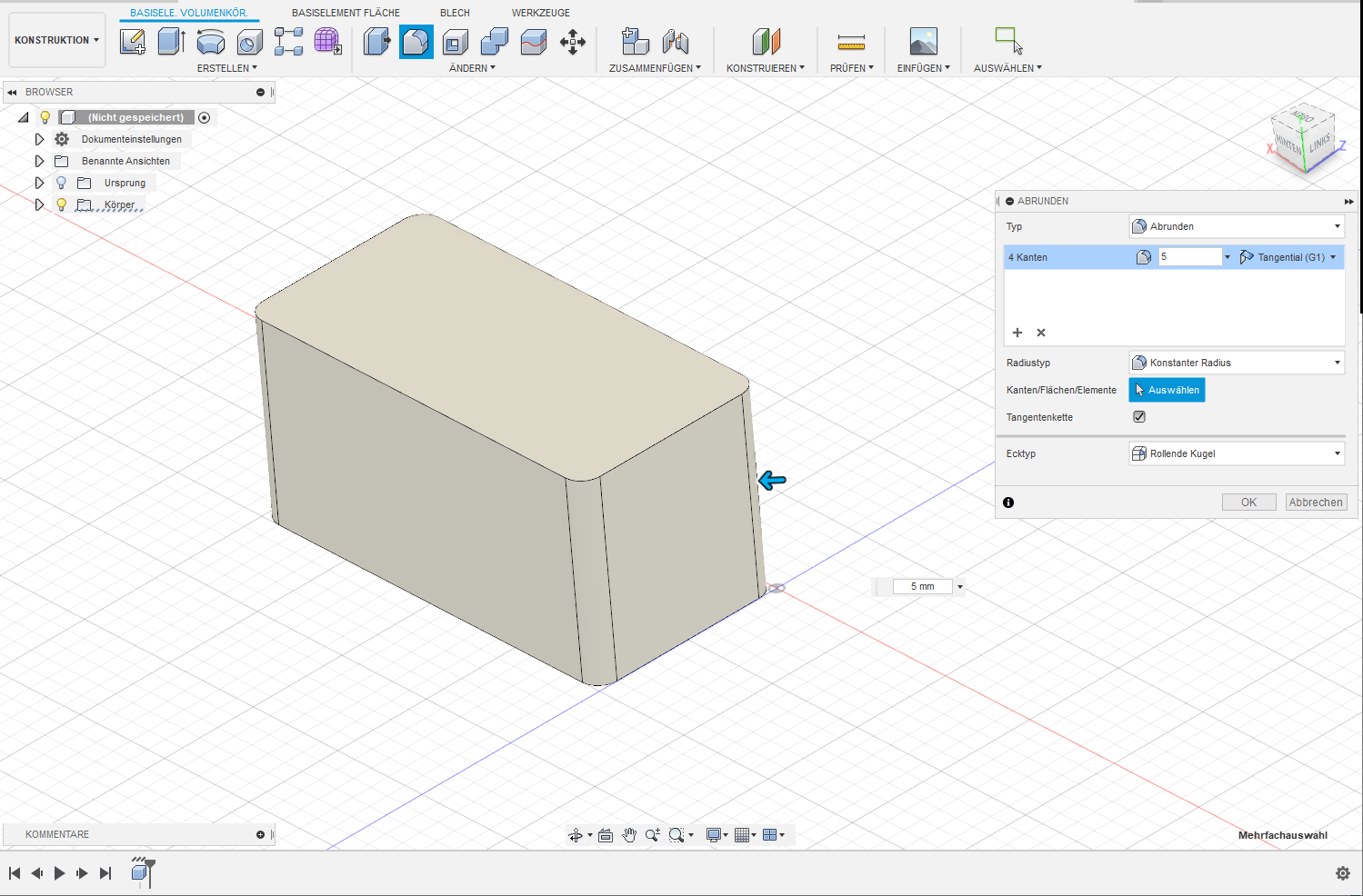

naja ich hab mir gestern abend mal schnell ein universal modul gehäuse
über tinkercad erstellt, weil ich kurzfristig was verbauen wollte
die front enthält einen ausschnitt für ein 1602 lcd display
breite ist 120mm und höhe 50mm, länge insgesamt ca 160mm, wandstärke 4mm
die druckzeit bei 50% infill und 0,3mm layer beträgt für front und
rückseite je ca 1/2h, das mittelteil dauert ca 2:40h bei 25% infill
so hab ich nach ca 3:40h ein fertiges gehäuse
wenn ich heute nach hause komme startet der druck, dann esse ich was,
mach den wochenendeinkauf und dann ist das gehäuse schon fertig
die teile kann man nacheinander ein einem druckvorgang drucken lassen
ohne ein bauteil von der druckplatte zu nehmen, einfach die objekte
hintereinander auf der druckplatte anordnen und warten
praktisch daran ich kann heute aben gleich weitermachen und muss nicht
erst bis nächste woche auf ein gehäuse warten was ich dann eh noch
nachbearbeiten müsste

Ich habe seit knapp zwei Jahren einen 3D-Drucker privat und seit über
einem Jahr erst einen, inzwischen zwei 3D-Drucker in der Firma.
Meine Hauptanwendung sind Gehäuse die ich in PETG drucke, etwa für
Displays oder für Prototypen Steuergeräte.
Sehr beliebt sind auch die Headset-Halter die ich als "Werbung" an die
Kollegen verteile. :-)
Ich würde mir die Gehäuse ja gerne fertigen lassen.
Nur wenn man bei einer Anfrage mit 200...500 Stück nicht mal mehr eine
Anwort von einem Hersteller bekommt und selbst 200 Stück für die
nächsten 10 Jahre zu viel sind, tja, dann eben drucken.
Dazu kommt, mit <25 Euro pro kg Material sind die Kosten sehr niedrig.
Und zumindest in der Firma kommt der Strom "einfach so" aus der
Steckdose.
Also sich für 2k+ den Schrank mit Gehäusen einer Sorte vollzustopfen
erfodert schon, dass man entsprechend Durchsatz hat.
Hat man dagegen vielleicht 50 Stück im Jahr in verschiedenen Größen sind
die Einschränkungen beim 3D-Druck etwa in der Temperatur-Beständigkeit
dann plötzlich nicht mehr so schlimm.
Hinzu kommen so Objekte die man einfach nicht kaufen kann, etwa
spezielle Abstandshalter für Versuche die früher aufwendig gefräst
wurden und von denen "spontan" mal je 50 Stück in zwei Ausführungen
benötigt werden.
Oder Blindstopfen für Sicherheits-4mm-Buchsen.
Feinmechanik würde ich mit den 3D-Druckern jetzt nicht machen,
schliesslich sind meine FDM Drucker nur gesteuerte Heissklebepistolen.
Aber ein Gehäuse zu drucken das mir ein Kollege um die .step Datei
meiner Platine und nach meinen Vorgaben erstellt hat - erheblich
schicker als wie früher ein Standard-Gehäuse zu nehmen und da passend
Löcher rein zu bringen.
Und erheblich preiswerter ab dem 2. Gehäuse dieser Art wenn man die Zeit
in die 3D Konstruktion steckt und nicht in Konstruktion+Modifikation von
Standard Gehäusen.

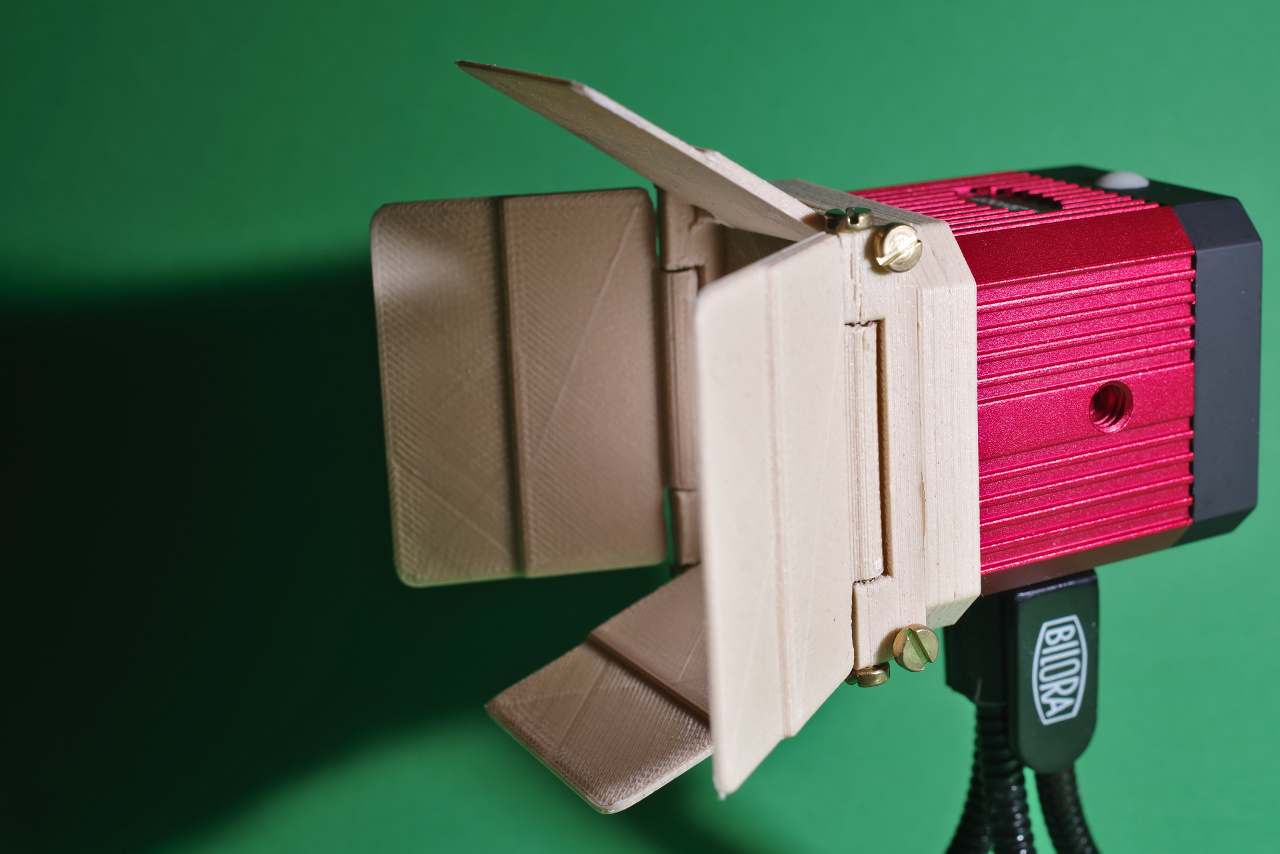

Ich hab mal ein Beispiel angehaengt. Das zeigt einen kleinen Lichtformer
den ich mir fuer ein LED-Licht gedruckt habe. Ich habe dafuer so etwa
2-3h im Cad-Programm gebraucht (Viacad) und der Drucker hat auch noch
mal so 3-4h gebraucht.
Damit das gelingt muss man:
1. Die Idee haben sowas zu machen. Also z.b auch darauf kommen das man
ja noch die Messing-M3 Schrauben rumliegen hat und man sein Design so
entwickeln kann das man sie verwenden kann. Das Teil haelt ueber vier
Magnete am LED-Licht und ich konnte natuerlich mein Modell so designen
das ich bereits vorhandene Magnete da einpressen konnte.
2. Man muss mit einem CAD-Programm umgehen koennen um sowas zu zeichnen.
3. Man braucht Erfahrung mit dem Drucker um z.b zu wissen was denn die
minimalen Wandstaerken sind die man drucken kann und die stabil genug
sind, damit man in PLA(hier mit Woodfill) auch M3-Gewinde reinschneiden
kann.
Man muss sich darueber im klaren sein was ein Drucker drucken kann und
was nicht. Deshalb ist das Teil in zwei Teilen gedruckt die ich dann
verklebt habe.
4. Man braucht raeumliches Vorstellungsvermoegen. Die vier Seiten lassen
sie alle einklappen ohne das sie sich gegenseitig stoeren. Das muss man
natuerlich planen.

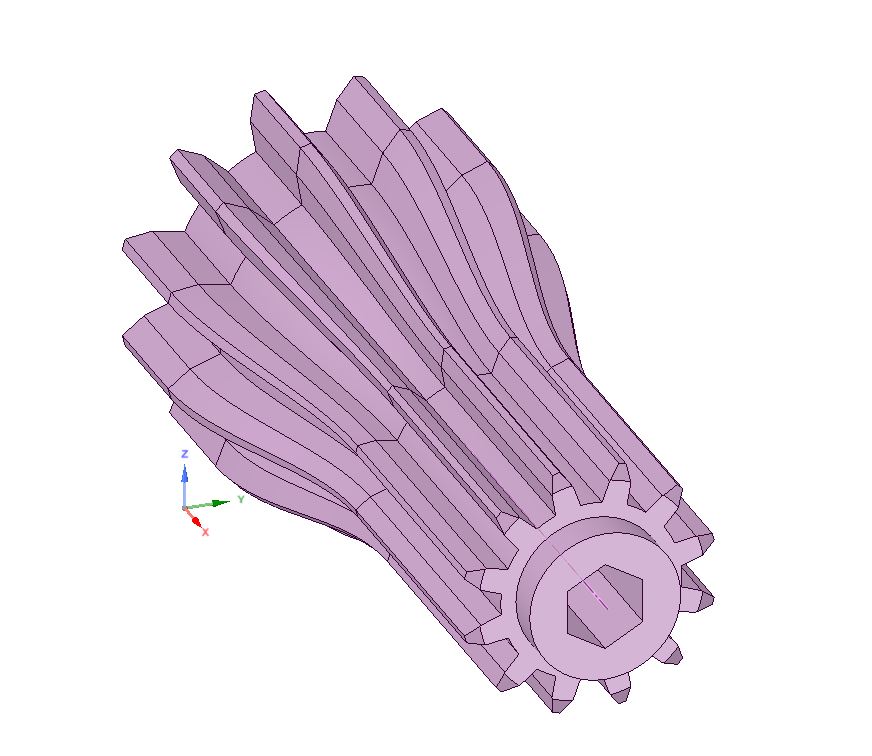

von Karl K. (karl2go)
Tobi P. schrieb:
> Warum kaufst du die Zahnräder  nicht?
Ein schrägverzahntes Innenzahnrad, mit 120° Teilverzahnung,
Innenanschlag gegen Überdrehung, Außenrändel und Gleitführung, und dazu
passend ein Zahnrad mit D-Loch?
Guter Witz.

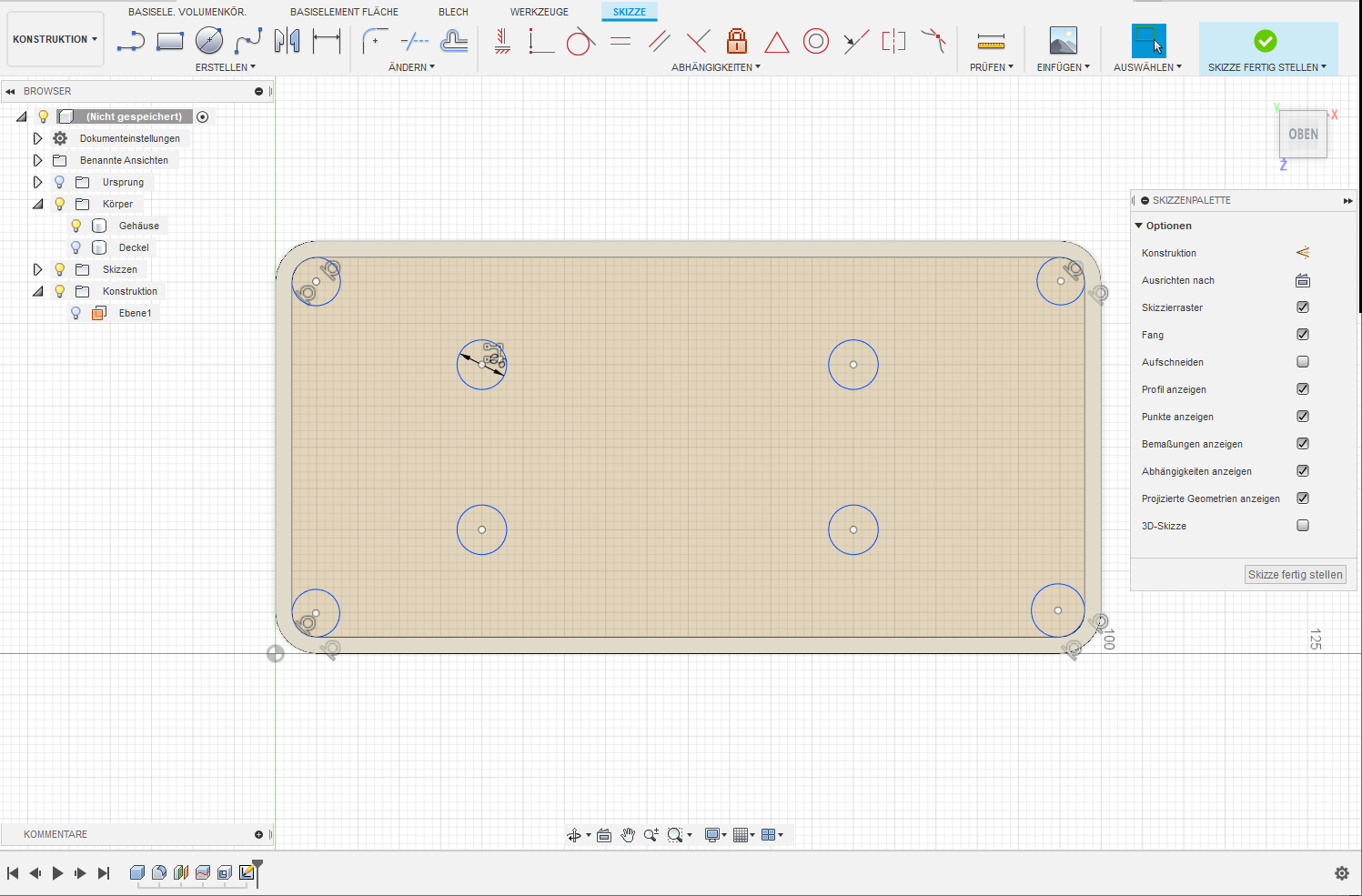

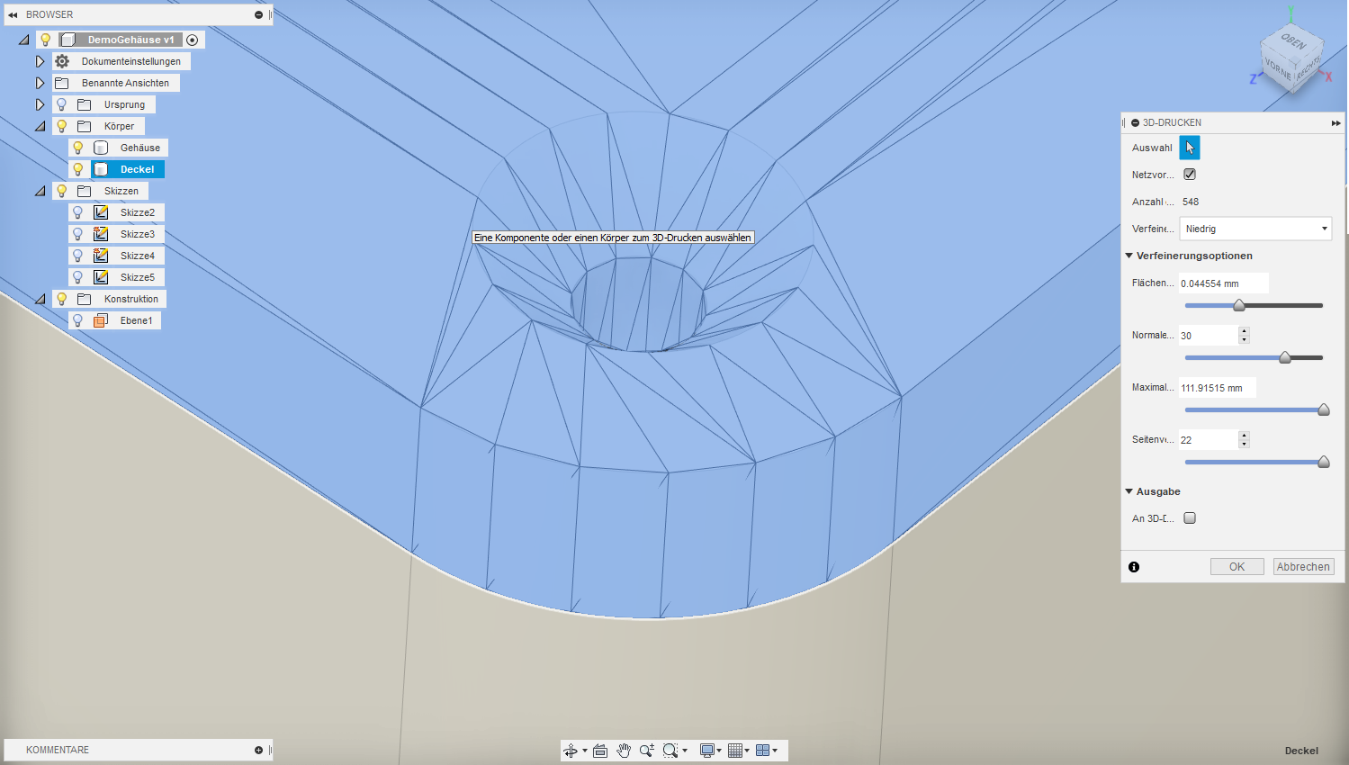

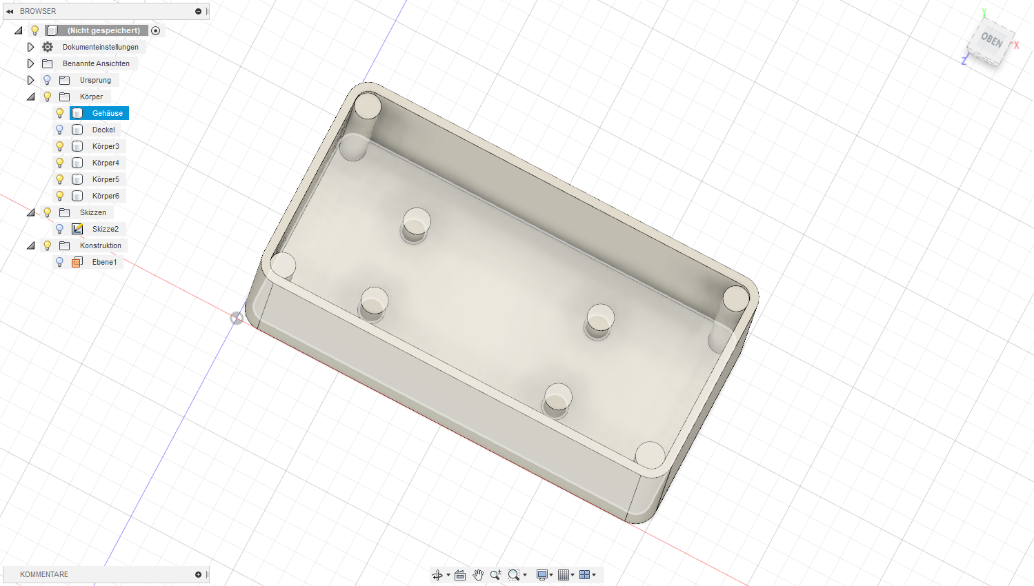

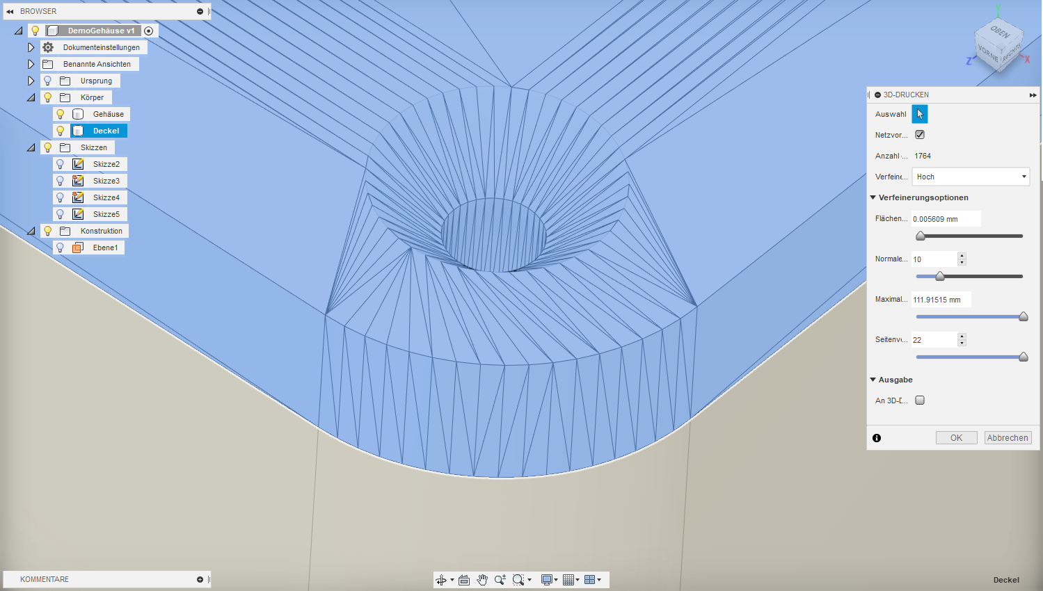

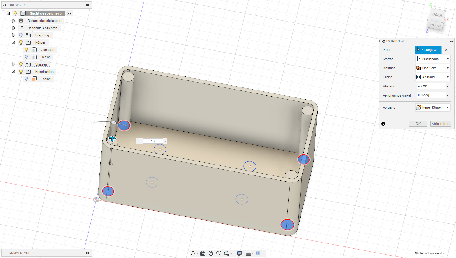

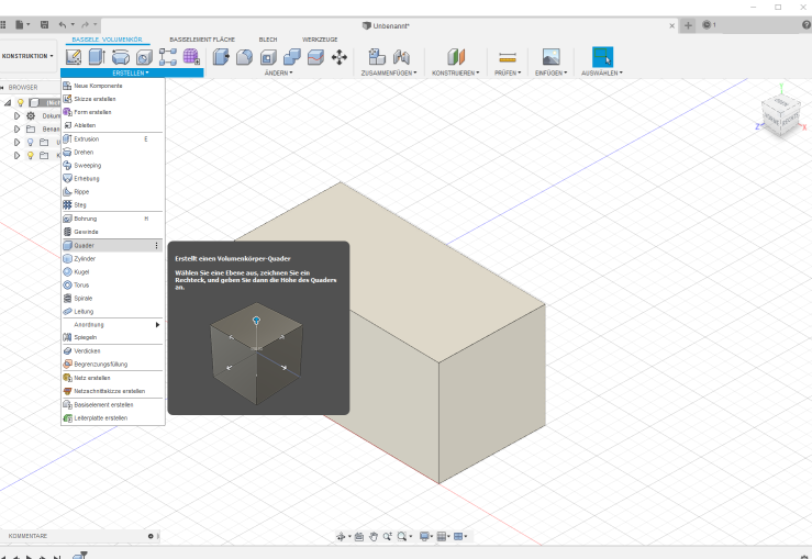

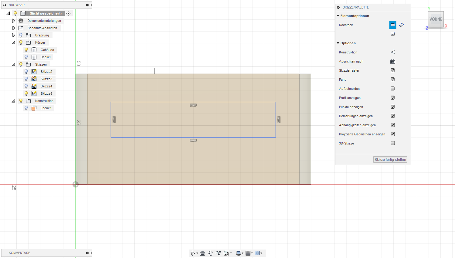

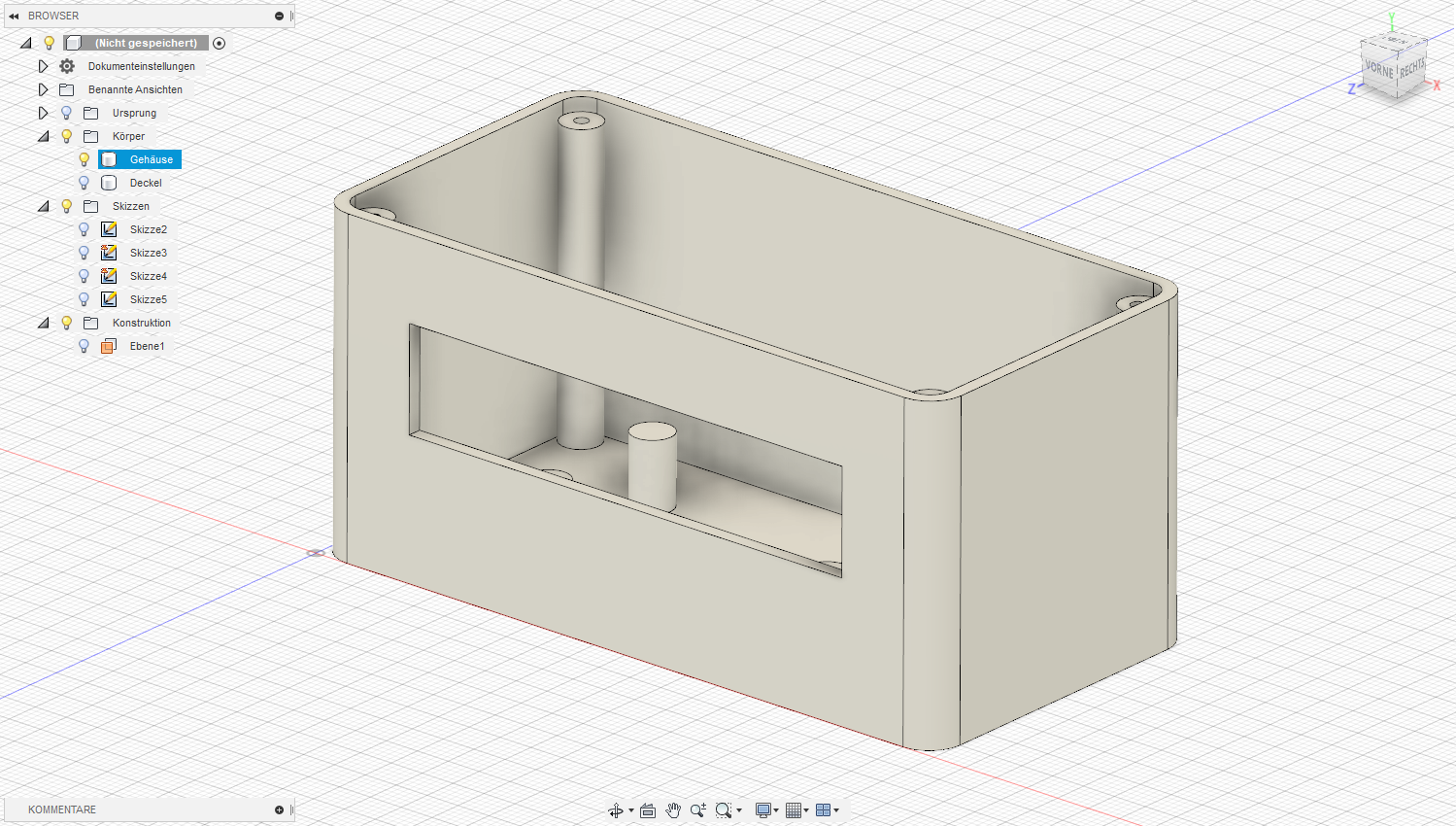

Es gibt da sehr viele Wege, da hat jeder andere Vorlieben.
Beliebt ist z.B. OpenSCAD, das ist eine Scriptsprache mit CAD Befehlen
und damit kann man alles parametrisch (einstellbar) konstruieren. Auf
Thingiverse wird das genutzt und es gibt fertige Vorlagen die Online
parametriert werden könnnen, z.B.
https://www.thingiverse.com/thing:3588987
Die Scriptsprache ist nicht jedermanns Sache, da findet man auch 3D
Grafische Programme, Open Source wäre z.B. FreeCAD. Damit habe ich noch
nichts gemacht, ich benutze Fusion360. Nicht überall beliebt weil es
eine Anmeldung bei Autodesk kostet, dafür hat es einen enormen
Funktionsumfang. Vom konstruierten Körper zur Druckvorlage sind es nur
wenige Klicks.
Es gibt gute YT Einführungsvideos, die sollte man auch durchsehen um die
Konzepte zu verstehen. Es ist aber im Prinzip wie OpenSCAD, nur die
Schritte sind direkt visuell einstellbar und Änderungen sofort sichtbar.
Die einzelnen Arbeitsschritte sind in einer Timeline aufgelistet und es
können auch nachträglich Änderungen an vorherigen Schritten vorgenommen
werden. Parameter können auch definiert werden und Gehäusegrössen so
einfach geändert werden.
Wie so Schritte aussehen können habe ich mal zusammengeklickt, bin aber
kein CAD Profi und auch bei der Konstruktion gibt es viele Wege und
Tricks etwas besser änderbar zu machen. Es ist viel Übung und mit jedem
Teil lernt man etwas dazu.

Johannes S. schrieb:
Fixer fertig:
https://www.ebay.de/p/Velleman-WCAH2853-Kunststoff-540052/1704907186?iid=323687288409
ohne durch Wärmeschrumpfung eingedellte Seiten, mit glatter Oberfläche
statt gerillt, mit dichtem Deckel statt Spalten, und in einer Grösse
wird auch deine Elektronik reinpassen, und UL94 statt brennbarem
Plastik.
> Plastik.
Dann stimmt was mit deinem Drucker nicht. Und PETG gibts auch mit UL94.

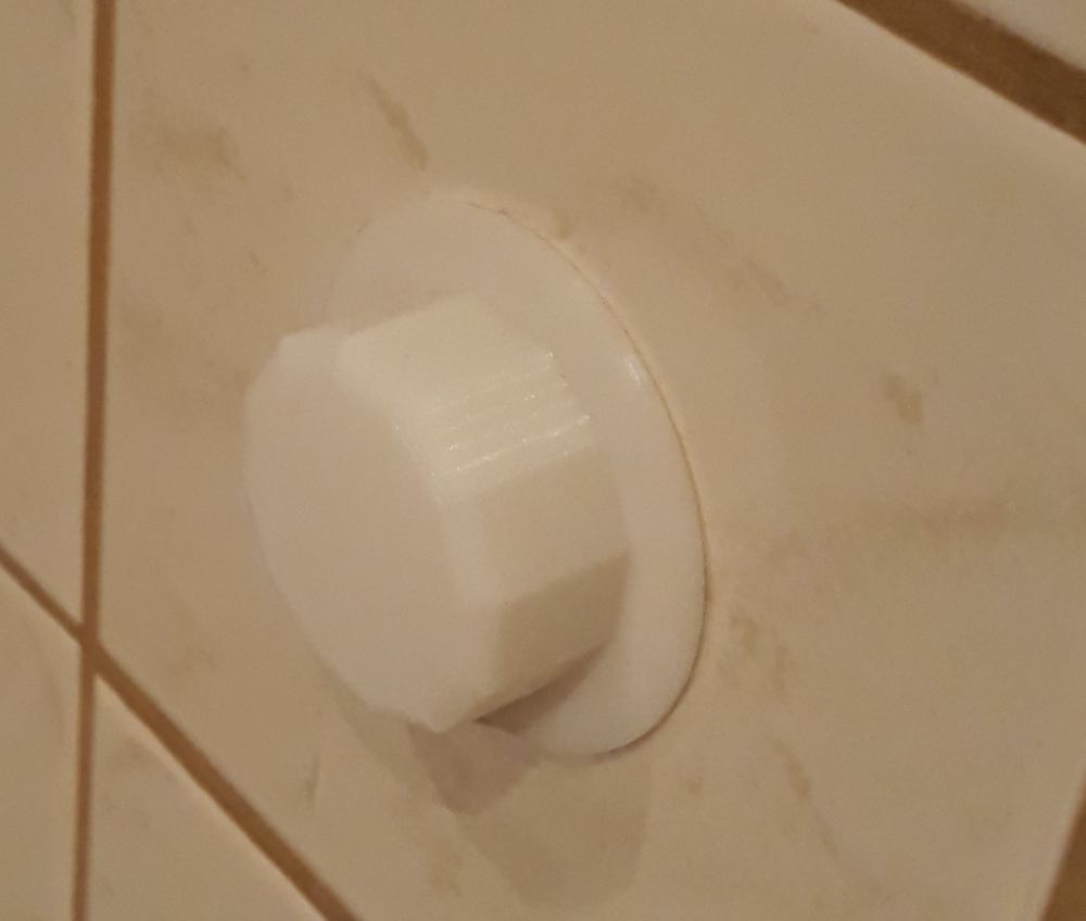

Angehängt mal was funktionales aus dem Heimwerker Bereich, das Ding ist
ein Toilettenrollen-Halter für die Reserve-Rolle.
Kurz überlegt, 5 Minuten in Tinkercad, gedruckt,per Heisskleiber an die
Wand.
Die Fläche aussen herum ist komplett überflüssig und der Teil für die
Rolle könnte einen Tick länger sein und ein wenig mehr Durchmesser
haben.
Aber das hat so gut funktioniert, dass ich keinen zweiten Druck gemacht
habe.

Der Hobby-3d-Druckerexperze wie du hingegen müsste wissen, dass eine
einfache CAD Skizze wie von Johannes gezeigt noch genau gar nichts
nützt. Die angesprochenen Schrumpfungsraten des Materials müssen als
Vorverzerrung eingearbeitet werden damit Wände nicht ausbeulen, während
Stützkonstruktionen oft schon die Software macht ist bei Löchern oft
manuelle Planung der Wege nötig damit das Loch nicht zuschmiert.
Ich lasse lieber drucken. Die können Stereolithographie aus tauglichem
Material und haben die Prozesse im Griff. Leider ist das "Clouddrucken"
unverschämt teuer. Und selektives Lasersintern noch teurer. Da fräst man
doch lieber.

von Johannes S. (Gast)
MaWin schrieb:
> Ich habe eine CNC.
Hätte ich auch gerne, im Rahmen meiner Möglichkeiten war der 3D Drucker
erstmal eher drin. Das Gute daran: dem CAD ist es egal wie gefertigt
wird. Also kann man konstruierte Teile auch fräsen lassen. Dazu hilft
die Simulation das man nichts unmögliches verlangt.
Das 3D CAD Beispiel sollte Mut machen sich damit zu beschäftigen, das
ist kein Hexenwerk. Ein paar Wochen Einarbeitung muss man schon
investieren, es klappt nicht alles auf Anhieb. Und auch wenn der
heimische 3D Druck nicht immer perfekt ist, es macht trotzdem Spaß.

Anbei mal die Gehäuse die der Drucker am Wochenende rausgepresst hat
> hat
Du hast Underextrusion

Timmo H. schrieb:
>> hat
Ja, wollte ich auch schreiben. Sieht man eindeutig.

Btw: Weiß jemand, wie man das bei PartDesign => InvoluteGear erreichen
kann, dass bei einem gegebenen Modul der Durchmesser etwas kleiner
genommen wird? Sowas wie Tolerance gibts da ja nicht.

von Framulestigo (Gast)
Du bist in Freecad?
Versuch mal, mithilfe des "Dicke"-Werkzeuges aus der Part-Workbench, ein
paar Zehntel außenherum abzutragen (Erst Dicke anwenden, dann
subtrahieren).
(Nicht wundern, das dauert)
Das glaub ich gern.
Ich hab jetzt mit dem Modul experimentiert: für das Innenrad auf 0,97,
für das Außenrad auf 1,03. Das sieht so schlecht nicht aus.

von Frank E. (Firma: Q3) (qualidat)
Ich habe vor zwei Jahren einen gebrauchten Canon Marv für kleines Geld
erworben, einfach so aus Interesse. Auf der Suche nach einem geeigneten
3D-Konstruktionsprogramm bin ich als Mac-User auf das geniale Cheetah 3D
gestossen und bis heute dabei geblieben.
Inzwischen drucke ich ich beinahe tägich Montageteile, Gehäuseteile,
Adapter, Hebel etc. Es ist für mich zu einem ganz normalen Arbeitsmittel
geworden ...

Joachim S. schrieb:
> Das 3D-CAD-Programm kennt keine echten Kreise/Rundungen, sondern nur
> Vielecke. Das idealerweise kreisrunde Loch wird in Wahrheit durch ein
> Vieleck angenähert.
Das stimmt so nicht. Die meisten CAD-Programme, die ich benutzt habe,
kennen schon "echte" Kreise. Das Problem ist aber der Export bzw. die
STL-Dateien, die nur Flächenbeschreibungen des Objektes enthalten. Deren
Größe kann man zwar beliebig klein wählen, allerdings explodiert dann
die Dateigröße und Kreise bleiben trotzdem nur entsprechende Vielecke.
Auch im G-Code selbst gibt es "echte Kreise", wobei ich mir nicht sicher
bin, ob es Slicer gibt, die diese verwenden bzw. erkennen, dass "das
Vieleck da" sich in einen Kreis umwandeln lassen kann.
Und ob letztendlich die CNC-Steuerung selbst nicht doch wieder den
Kreis in Geradenstücke zerlegt, weiss man auch erstmal nicht ;-)
> Während ein echter Kreis nur einen einzigen Durchmesser hat, hat ein
> Vieleck aber zwei: Den Inkreisdurchmesser und den Umkreisdurchmesser.
> Der Durchmesser, den man im CAD-Programm angibt, bezieht sich dabei auf
> den Umkreisdurchmesser - für ein Loch, in das man etwas hineinstecken
> will, ist aber der Inkreisdurchmesser relevant.
Das ist zumindest unter FreeCad kein Problem. Die STL-Datei enthält
immer die äußeren Flächen des Objektes. Wenn mein "Innenzylinder" im CAD
3mm hat, dann auch im STL-Modell - aber eben mit Flächen angenähert. Ein
quadratisches Loch hat exakt die im CAD angegebenen Maße (abzüglich der
Druckungenauigkeit natürlich).

Ich muss aber sagen das mir die Qualitaet aus einer 0.4er Duese reicht.
Das Beispiel mit der LED-Blende das ich oben gepostet habe ist sogar mit
einer 0.5er gedruckt.
Wenn ich genauere Ansprueche habe (sehr selten) dann spachtel ist und
schleife. Damit bekomme ich dann auch Ergebnisse die wie gekauft
aussehen.

Ich habe ja dazu geschrieben, dass sich obige Aussage in erster Linie
auf OpenSCAD bezieht, weil ich nur damit hinreichend Erfahrung habe.
Allerdings vermute ich schon, dass das ein grundsätzliches Problem bei
fast allen Programmen ist, wenn man ein 3D-Modell erstellen will.
ich hatte mein Beispiel noch offen, in Fusion kann man die Auflösung in
Stufen wählen oder an den Parametern fummeln. So eine konische Bohrung
wird schon schwierig, es kommt auch darauf an was der Slicer daraus
macht. Und da gibt es ja auch wieder zig Einstellungen...
Der Düsendurchmesser ist auch nicht automatisch die Druckauflösung, das
sehen Einsteiger vielleicht auch falsch. Auch mit einer dickeren Düse
kann der Slicer durch Extrudier- und Verfahrgeschwindigkeit verschieden
dicke Würste vorgeben. Und da ist dann noch die Z-Auflösung, je feiner
desto mehr Schichten, aber da skaliert die Druckdauer dann linear mit
der höheren Auflösung.
Die Drucker im Bereich 200-400 € haben ein gutes
Preis/Leistungverhältnis aber eben ihre Grenzen. Für mehr Qualität wird
es exponentiell teurer. Da ist es sinnvoller fertigungsgerecht zu
konstrurieren und sich einfach auf seinen Drucker einstellen. Und was
nicht geht wird dazugekauft.
Weitere Problemezonen sind Überhänge, da verliert man auch an
Genauigkeit und kommt an Grenzen. Stützmaterial drucken geht und die
Slicer berechnen das, aber es ist Arbeit das wegzumachen. Die Innovation
ist hier wasserlösliches Stützmaterial, aber das ist teuer, man braucht
einen Dualhead und man druckt dann mit zweit Materialien mit
unterschiedlichen Eigenschaften. Alles nicht trivial.

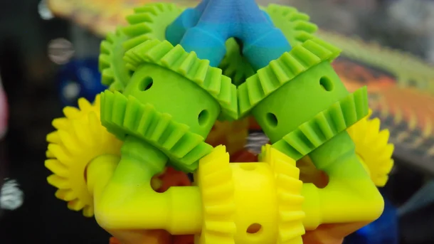

Wie funktioniert eigentlich dieser "M.C.-Escher-Zahnradquader"?
Heise hat ihn als Foto bei seinem Artikel, und mit einer Suche kam das
kurze Youtube-Video:
https://www.heise.de/newsticker/meldung/Missing-Link-Der-3D-Drucker-oder-Die-Enttaeuschung-die-nicht-stattfand-4489590.html
https://www.youtube.com/watch?v=1IjoEfjzbFE
Ich würde ja mal stark vermuten, daß es trotz gegenteiliger Behauptungen
nicht "in einem Rutsch" geht, sondern die Zahnräder nach dem Druck auf
irgendeine Weise gangbar gemacht werden müssen. Da das Video von 2014
ist, gab es wohl noch keine auflösenden Filamente? Und schwebende
Zahnräder kann kein 3D-Drucker herstellen, sonst gäbe es ja den Aufwand
mit heizbaren Druckbetten nicht.

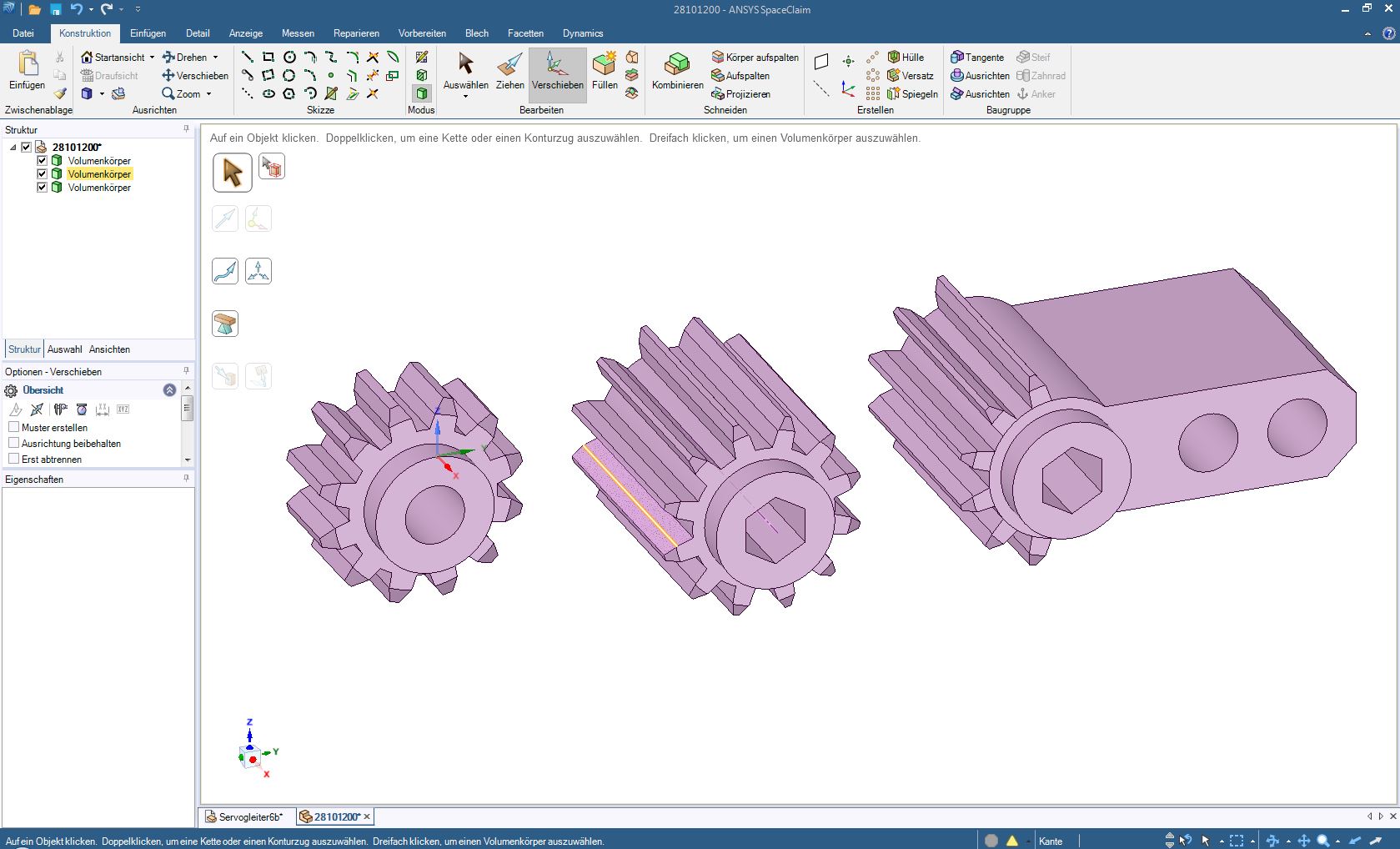

Ein sehr mächtiges CAD-Tool ist SpaceClaim, weil das extrem einfach zu
bedienen ist, schnell erlernbar und mit wenigen Klicks aus 2D-Skizze ein
3D-Modell fertig ist. Allerdings kostet das über 2000 euro. Von
SplaceClaim gibt es eine kostenlose Version, nennt sich: DesignSpark
Mechanical , da weiss ich aber nicht was deren Einschränkungen sind.
OpenCad ist ein bißchen wie Paint gegen Photoshop. Solltet ihr
schleunigst vermeiden.
Und Freecad ist ein bißchen wie Gimp, also hat zwar mehr Tools, ist aber
etwas umständlich im Vergleich zu Photoshop so wie ich das auf Youtube
sehe. Weil man viel rumklicken muss, dafür hat Freecad
Zahnrrad-Assistent.
Da die meisten Konstruktionen aber nicht Zahnräder sein werden würde ich
DesignSpark vorziehen.
Die 3D-Modelle werden dann als STL-Format exportiert.

Bei mir ist es eine Mischung aus kopieren und selber machen. Die
Zahnräder müsste ich manchmal eh modifizieren, zum Beispiel die runde
Nabe in ein Hexagon-Loch machen. Oder das Zahnrrad länger machen machen.
Hier die Screenshots die modifzieren Zahnrädern von Mädler, mal eben in
2 Minuten mit SpaceClaim gemacht.
Links Original aus Mädler, mitte und rechts verändert.
2. Bild: bissl Kreativität dazu
von Karl K. (Gast)
Das sind aber komische Zahnräder. Ne Evolventenverzahnung ist das nicht.
Und nix, was man nicht in Freecad auch machen könnte.
