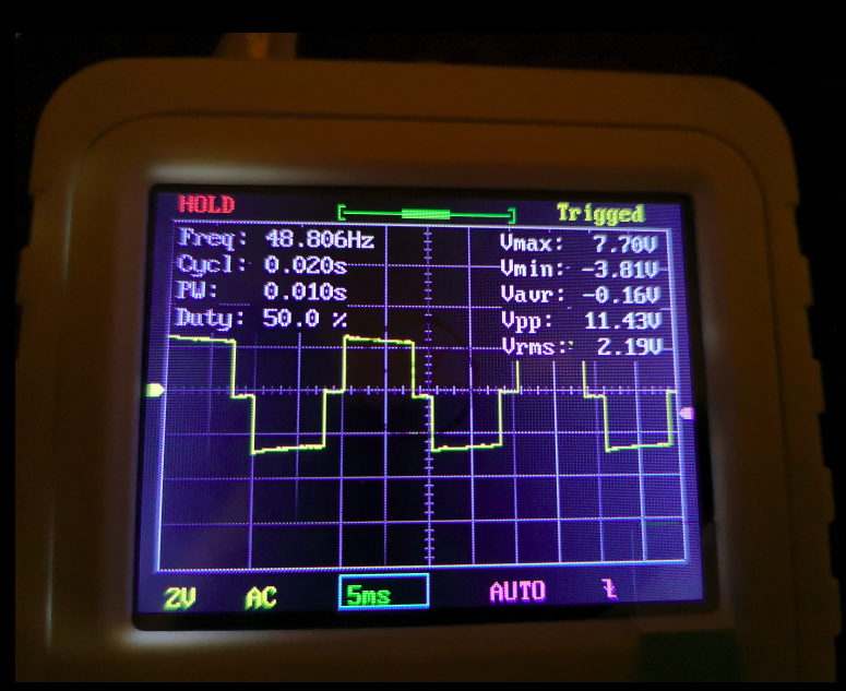

Habe dann doch mangels Zeit den Weg von Sven beschritten und mir fix so
ein billiges Chinaminioszilloskop bestellt und damit gemessen.
Ergebnis: Wie schon dunkel vermutet Rechteck statt dem beworbenen reinen
Sinus - der Wechselrichter geht also zurück.
von Jack V. (jackv)
Ein Bild der Wellenform wäre noch schön gewesen. Statt „Reiner Sinus“
steht nun übrigens „Modifizierter Sinus“ bei dem Amazon-Angebot dran :D

von Piet (Gast)
Jackv, hier noch der Screenshot

Ne, es stand "Reiner Sinus" im Angebot. Der Händler hat mittlerweile den
Text geändert. Fand ich auch krass, aber ich habe einen Screenshot vom
Tag der Bestellung. Unten bei den Fragen sieht man auch noch den
Kommentar von ihm "Unsere Produkte sind reine Sinuswelle."
von Piet (Gast)
Gemessen wurde über einen Spannungsteiler aus Widerständen 1M/10k
zwischen Ausgang und DSO. Daher die 2,xx Volt im Bild.
von Schukostecker (Gast)
Da ist ja auch ein 48,8Hz Sinus drin - nachdem Wegfiltern der
Oberwellen. Hattest du wirklich erwartet, dass ein billiges China-Teil
eine Sinusspannung erzeugt?

Ich habe vor einiger Zeit mal einen 600W 'Mod. Sine' von Bestek
re-engineered und bin drauf gekommen, das ein simpler Firmware Austausch
schon echten Sinus machen würde - leider verwenden die Burschen einen MC
von EMC (Elan), der OTP ist, man muss also die Controllerplatine
austauschen (Pinbelegung des Chips passt so gar nicht auf PIC oder AVR).
Filterchen an den Ausgang und man wäre fertig.
von Dieter W. (dds5)
Ob das reichen würde?
Da ist bestimmt auch an der Vollbrücke gespart worden und die ist nicht
für die im Verhältnis zum Rechteck schnellere PWM mit Sinusmodulation
geeignet.
> geeignet.
Zumindest beim o.a. Bestek ist das kein Problem. Da sind 6 Stück IRF840
in der Endstufe, die schnell genug sind (zumindest für meine Standard FU
Firmware mit etwa 31 kHz PWM). Ich würde vermutlich beim Austausch der
stehenden Controllerplatine bessere Gatetreiber benutzen, aber sonst
muss nichts geändert werden.

Wie o.a. findet sich in dem Exemplar von Bestek ein EM78P156 8-Bitter
von Elan, den ich, wimre, auch in einem anderen WR schon mal gesehen
habe.
Man macht sich heute meistens nicht mehr die Mühe mit Flipflops und
anderen Gattern, da diese OTP MCs so billig sind.
In meinem Bestek 600W ist das so idiotisch gelöst, das sie nicht mal die
eigentlich vorhandenen PWM Ausgänge benutzen, sondern Standard GPIOs.
Sie machen also in dem MC alles zu Fuss statt mit den Timern.
Harald W. schrieb:
> Sind die auch schnell genug für schnelle Sinus PWM?
Wenn man die vorhandenen IRF840 in meinem WR als exemplarisch nimmt,
dann klappt das ohne weiteres. Nur das Ausgangsfilter muss addiert
werden. Der Beweis ist ein anderer 300W Echt-Sinus WR, der hier noch
rumliegt, der genauso mit IRF840 in der Endstufe bestückt ist.
