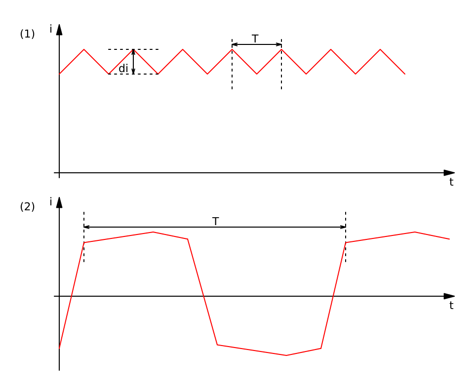

Zur Qualifikation von induktiven Bauelementen bei hohen Strömen suche
ich eine Stromquelle, mit der die Verluste/die Erwärmung der Bauteile in
unterschiedlichen Arbeitspunkten bestimmt werden können. Es sollen
sowohl Leistungsinduktivitäten als auch Transformatoren getestet werden
können. Es sind also sowohl DC- als auch AC-Ströme notwendig. Daher
sollte es möglich sein, unterschiedliche Stromverläufe einzuprägen. Im
Anhang sind beispielhaft zwei Arbeitspunkte dargestellt.
Arbeitspunkt 1: Glättungsinduktivität mit Stromripple
  ⦁ Frequenz:                   f = 1/T =  50 ... 150 kHz
  ⦁ max. Ausgangsstrom:         I = 100 Arms
  ⦁ einstellbarer Stromripple:  di ≥ 30 App
  ⦁ max. Induktivität Prüfling: L_test = 100 µH
Arbeitspunkt 2: HF-Transformator
  ⦁ max. Frequenz:              f = 1/T = 50 ... 150 kHz
  ⦁ Streuinduktivität Prüfling: L_test = 10 µH
Die Stromform kann hier ggf. auch zu einem einfachen Rechtecksignal mit
begrenzter Flankensteilheit vereinfacht werden. Dies sollte bezüglich
der Verluste in Kern vernachlässigbar sein.
Problematisch dürfte sein, dass hohe Spannungen notwendig sind, um die
geforderten Anstiegsraten des Stroms zu erzielen und gleichzeitig die
Stromregelung und damit die Schaltfrequenz sehr schnell sein müsste, da
ja der in der späteren Applikation eigentlich durch die Schaltfrequenz
hervorgerufene Stromripple durch eine Regelung nachgebildet werden muss.
Kennt ihr einen Hersteller, der eine solche Quelle liefern kann oder
habt ihr einen Vorschlag, was wir ansonsten nutzen könnten?
