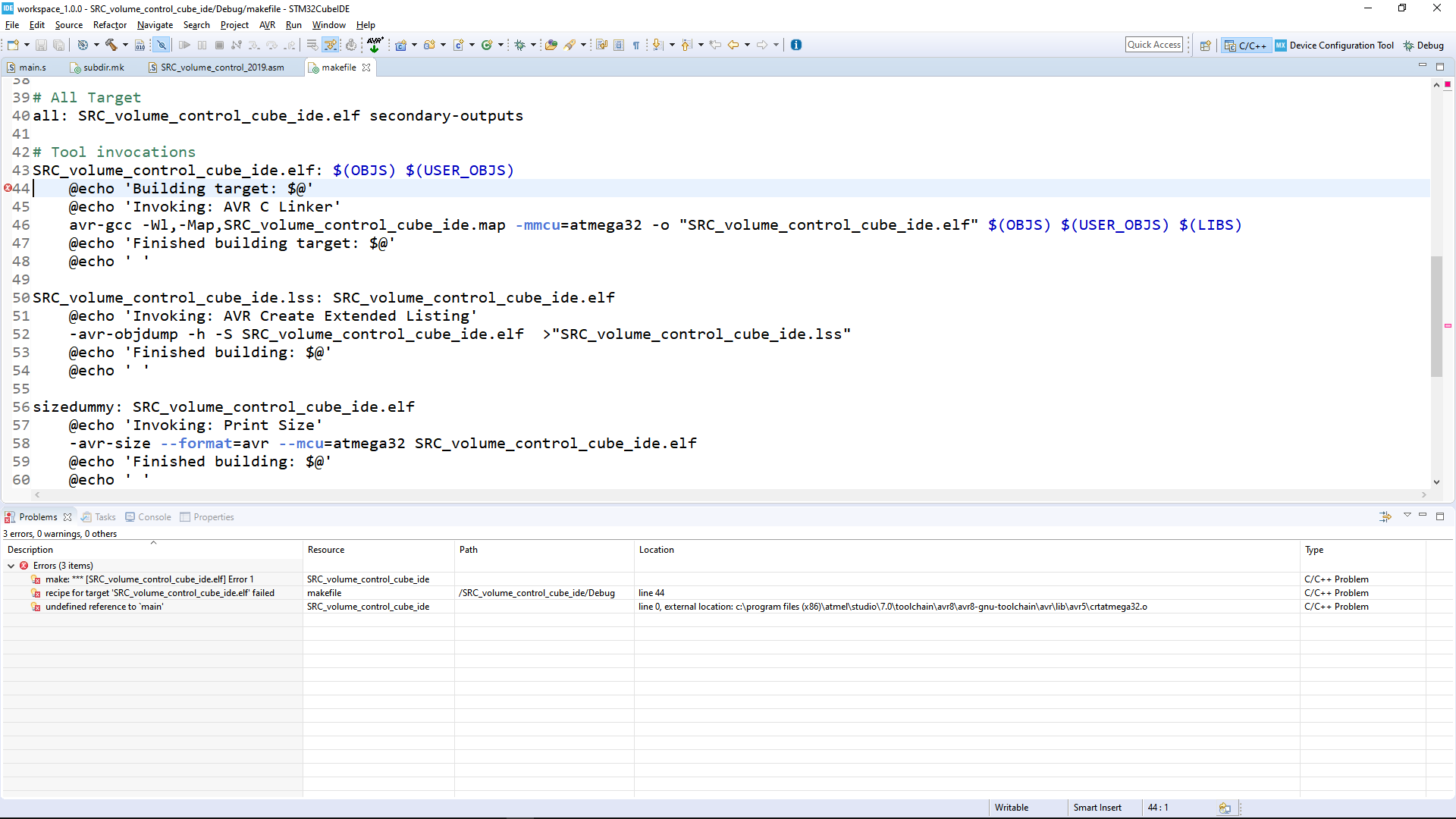

Ich bin am umsteigen von vom Atmel Studio 4.19 auf die STM Cube IDE.
In beiden Umgebungen programmiere ich in Assembler.
Ein erster Test des AVR Plugins (ein Blinkprogramm in C) in der Cube IDE
wurde Fehlerfrei kompiliert und konnte auch mit dem AVR DUDE auf das
STK500 übertragen werden und funktionierte auch wie erwartet.
Daraufhin habe ich ein etwas größeres(schon bestehendes und
funktionierendes) AVR Assembler-Programm geladen und die daraufhin
folgenden Fehlermeldungen abgearbeitet (anpassen von Groß- und
Kleinschreibung, anpassen der .includes für den gnu-as). Dennoch bleiben
3 Fehlermeldungen, bei denen ich nicht mehr weiter komme (siehe Anhang).
Die Hauptdatei heißt zwar nicht "main", aber eine Umbenennung in "main"
bringt die gleiche Fehlermeldung.
Freue mich auf jeden Hinweis.

Vielleicht zeigst Du mal die Fehlermeldungen im Original, nicht die
kastrierte tabellarische Darstellung aus dem Screenshot.
von Bernd (Gast)
Hier die Klartextmeldung:
13:25:37 **** Build of configuration Debug for project
SRC_volume_control_cube_ide ****
make all
'Building file: ../SRC_volume_control_2019.S'
'Invoking: AVR Assembler'
avr-gcc -x assembler-with-cpp -g2 -gstabs -mmcu=atmega32
-DF_CPU=16000000UL -MMD -MP -MF"SRC_volume_control_2019.d"
-MT"SRC_volume_control_2019.o" -c -o "SRC_volume_control_2019.o"
"../SRC_volume_control_2019.S"
M:\ATMEL\BE_includes_ATmega32_gnu\BE-upload-src-values.s: Assembler
messages:
M:\ATMEL\BE_includes_ATmega32_gnu\BE-upload-src-values.s: Warning: end
of file in multiline comment
'Finished building: ../SRC_volume_control_2019.S'
'Building file: ../main.S'
-DF_CPU=16000000UL -MMD -MP -MF"main.d" -MT"main.o" -c -o "main.o"
"../main.S"
messages:
'Finished building: ../main.S'
'Building target: SRC_volume_control_cube_ide.elf'
'Invoking: AVR C Linker'
avr-gcc -Wl,-Map,SRC_volume_control_cube_ide.map -mmcu=atmega32 -o
"SRC_volume_control_cube_ide.elf"  ./SRC_volume_control_2019.o ./main.o
(Fehleranfang:)
c:/program files
(x86)/atmel/studio/7.0/toolchain/avr8/avr8-gnu-toolchain/bin/../lib/gcc/
avr/5.4.0/../../../../avr/lib/avr5/crtatmega32.o:(.init9+0x0):
undefined reference to `main'
collect2.exe: error: ld returned 1 exit status
makefile:44: recipe for target 'SRC_volume_control_cube_ide.elf' failed
make: *** [SRC_volume_control_cube_ide.elf] Error 1
(:Fehlerende)
"make all" terminated with exit code 2. Build might be incomplete.
13:25:38 Build Failed. 3 errors, 0 warnings. (took 885ms)
von Dr. Sommer (Gast)
Sieht so aus als hättest du einfach keine main-Funktion. Vermutlich
benutzt du die CRT gar nicht? Hast du den ISR-Vektor selbst definiert
und deinen eigenen Reset-Handler programmiert? Dann musst du vermutlich
mit "-nostartfiles -nostdlib" linken.

von Bernd (Gast)
Hallo Dr.Sommer
Stimmt, ich habe die ISR Vektortabelle und den reset-handler selbst
geschrieben und den include-file zum Controller (ATmega32) aus dem
Studio übernommen und angepasst.
An welcher Stelle muss ich denn "-nostartfiles -nostdlib" eintragen.
Das linken hat mir ja bisher anscheinend das Studio abgenommen...
In den Linker-Optionen in den Projekteinstellungen. Weiß nicht genau wie
das beim AVR-Plugin aussieht.
Zeig doch mal den Compiler-Log aus dem AVR Studio. Da kann man die
benötigten Optionen ja auch ablesen.
von Bernd (Gast)
Hallo Dr.Sommer,
ich habe die Einstellung gefunden unter "Project" -> "Properties" (siehe
Anhang), damit sind die Fehlermeldungen verschwunden freu
Vielen Dank für Deine Hilfe
