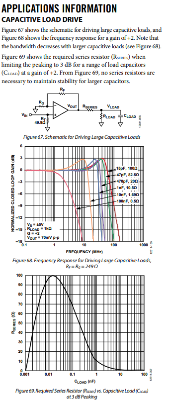

ich verstehe nicht so ganz die Zusammenhänge:
1. Wie es bei einer kapazitiven Last nach einem OPV zu einem
Überschwingen kommen kann?
2. Wieso dabei ein Serienwiderstand hilft?
Der Serienwiderstand bildet mit der Kapazität einen Tiefpass, der das
Schwingen begrenzen soll. Aber wenn ich mir das Beispiel aus dem Anhang
(Datenblatt des ADA4807) anschaue sehe ich, dass die entstehende fg des
TP bspw. bei 8pF und 95R bei ca. 210MHz liegt. Das erscheint mir
irgendwie extrem hoch.
Oder entstehen bei einer kapazitiven Last von 8pF Schwingungen erst über
210MHz?
Ich bin darauf gestoßen, weil ich an einen ADA4807
(https://www.analog.com/media/en/technical-documentation/data-sheets/ADA4807-1_4807-2_4807-4.pdf)
einen ADC mit dem AD7771
(https://www.analog.com/media/en/technical-documentation/data-sheets/AD7771.pdf)
(Cin = 8pF) bauen möchte und nun überlegt hatte, ob ich dazwischen
vielleicht einen Serienwiderstand einsetzen sollte.
Und bleibt es bei den 8pF oder spielen parasitäre Kapazitäten, die durch
den Anschluss (sagen wir 30cm Kabel) dann auch mit rein?
Vielen Dank! :)
Die Lastkapazität bildet mit der Ausgangsimpedanz des OPV einen
Tiefpass, der zu einer zusätzlichen Phasenverschiebung in der
Rückkoppelschleife führt. Deswegen sinkt die Phasenreserve des OPV ab
und es kommt zum Überschwingen.
Der Serienwiderstand entkoppelt die Lastkapazität vom OPV-Ausgang, der
OPV "sieht" die Lastkapazität nicht mehr und die o.g. Phasenverschiebung
tritt nicht auf (oder nur vermindert, je nach Dimensionierung).
